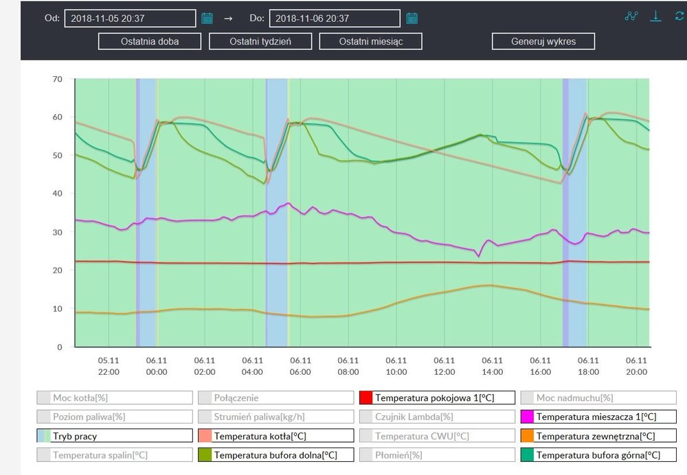

Dzis dzien byl ekstremalnie sloneczny. A kociol nie pracowal od 5.30 do 16.55. Pelletu poszlo do tej pory 4,22 kg. Tak sobie przypominam rozterki przed zakupem PV. Bylo tez wiele glosow, ze mysle o bezsensownej inwestycji itp. I sam juz zaczynalem watpic. Fakt, ze pewnie bedzie sie to zwracalo 15 albo wiecej lat. Ale nie zaluje ani jednej wydanej zlotowki na wspomagacza PV.
Ostatnie rozpalanie dosc dlugie. Ale to zmyla. akurat zawiesil sie econet.
Ja też słyszałem głosy krytyki jak robiłem grubą wylewkę 15cm
Obecnie przy takim dniu jak mam dzisiaj trzema płytami cieczowymi 6m2 łapię energii na ponad dobę ogrzewania, wszystko idzie właśnie w wylewkę, z PV leci do sieci.
