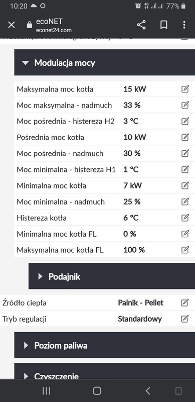

Tak na pewno h1-1C h2-3c -
PINIOJ odpowiedział(a) na temat w Kotły pelletowe
No ale ja mam w trybie standardowym nie fuzzy logic
