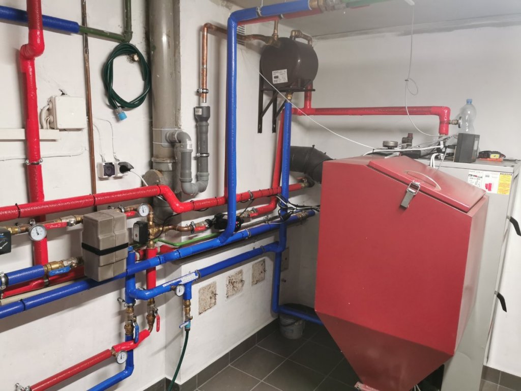

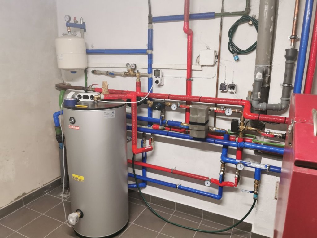

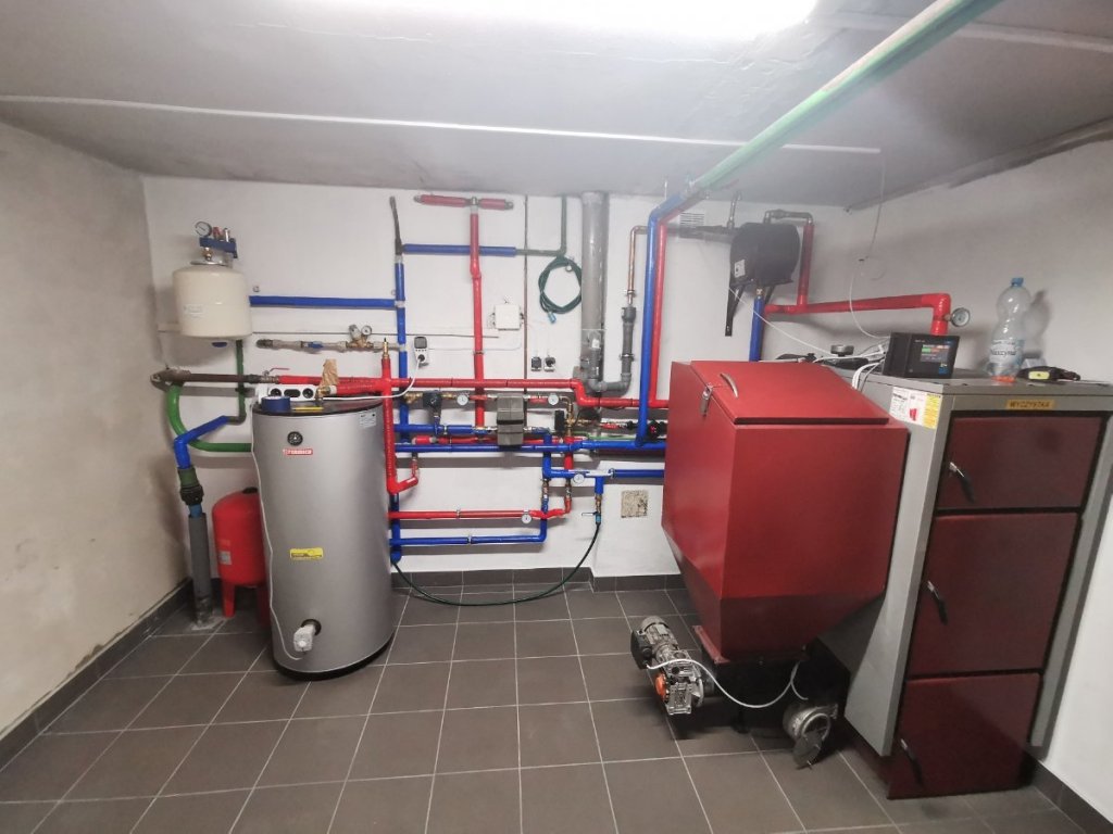

  3. Cześć, udało mi się wykonać remont kotłowni i mam pewne spostrzeżenie, muszę zamienić pompy miejscami mocniejsza musi być przy kotle, a słabsza na obwodzie kaloryferów. Jeśli ustawię wyższą moc na pompie za wymiennikiem to drastycznie spada temp powrotu kotła.

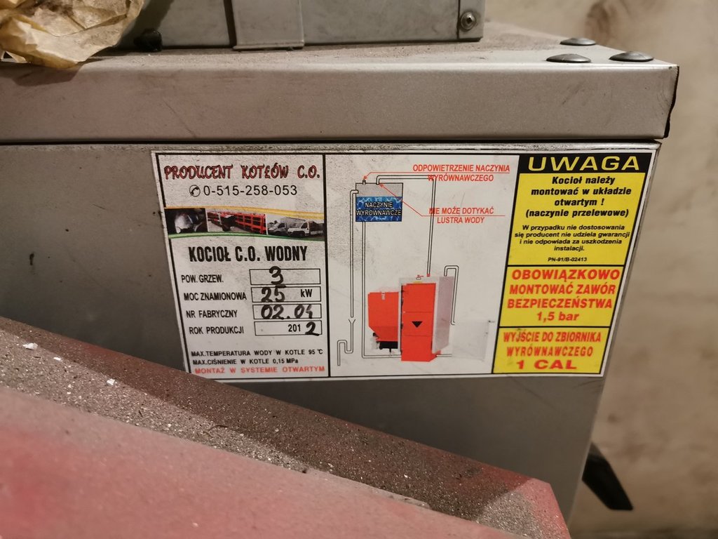

  5. Na kotle nie ma tabliczki, za to jest naklejka :) w papierach nie ma nic o klasie kotła jedynie jest wzmianka że to kocioł typu "domino 15-200". Wyczytałem, że jak nie ma tabliczki to kocioł jest bezklasowy. Nie wiem teraz skoro mam za rok znowu się w tym grzebać to wolę wstawić nowy kcioł.
  6. Ten kociol mam. Nie był używany od 2 lat i chciałem ocenić jego stan techniczny.

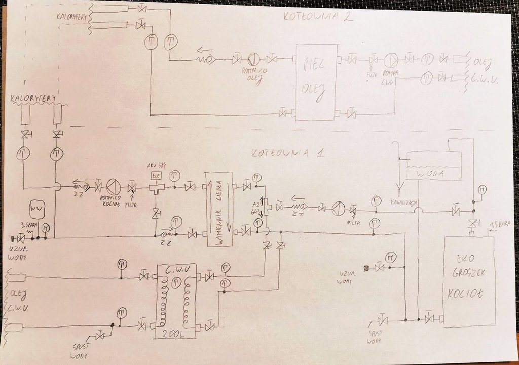

  9. Zaworów faktycznie jest dużo, zweryfikuję to podczas montażu ale chciałbym mieć możliwość deinstalacji poszczególnych odcinków instalacji w celu modyfikacji czy innych czynności. Zawór nad kotłem dałem w celu możliwości wymiany kotła bez spuszczania wody z układu. Tak jak pisałem ma być ciągle otwarty i nie będzie miał dźwigni przestawnej ale jeśli kategorycznie ma go nie być to usunę. Naczynie na jednej rurze wzbiorczej/bezpieczeństwa mogę zastosować i trochę to uprości układ kotła węglowego ale czytałem na forum że rozwiązanie na schemacie jest lepsze bo nie wyrzuca wrzątku do kanalizacji tylko wpycha chłodniejszą wodę z naczynia do kotła. Z racji tego zastosowałem zawór zwrotny przed pompą żeby woda z naczynia nie płynęła przez wymiennik i pompę. Termometrów jest dużo ale w niczym mi to nie przeszkadza, a będę wiedział czy mam duże spadki na rurach, kocioł olejowy jest piętro wyżej niż węglowy i dodatkowo parę pomieszczeń dalej. W obecnej instalacji jest jeden termometr zabudowany na kotle węglowym i nie mam żadnej kontroli nad temperaturą, może dlatego tak to wygląda na schemacie. Kocioł olejowy ma zainstalowaną w chwili obecnej grupę bezpieczeństwa, nie umieściłem tego na schemacie. Bojler musi w tym wypadku mieć 2 wężownice ponieważ może się zdarzyć, że poza sezonem grzewczym C.W.U będzie ogrzewana olejem. Zastanawiam się też nad ogrzewaniem bojlera grzałką elektryczną, w zależności co będzie bardziej opłacalne.

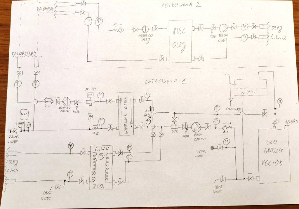

  10. Zgadza się, potraktowałem wymiennik jako sprzęgło hydrauliczne. Zawór zwrotny już usunięty ze schematu. Czy to już wszystkie błędy znajdujące się na schemacie? Czy da się jeszcze coś poprawić żeby instalacja działała niezawodnie?
  11. Racja, nie pomyślałem o nich. Żeby zawór mieszający nie podbierał wody z wymiennika. Czy moje rozumowanie jest złe? mam go usunąć? Racja, dzięki za wytykanie błędów, poprawki naniosłem. Rozumiem że reszta część instalacji jest poprawna?
  12. Zamieszczam poprawiony schemat. Czy zawory zwrotne wszystkie są tam gdzie trzeba? Na rurze bezpieczeństwa dałem zawór żeby można było odłączyć kocioł bez ingerencji w instalację. Miałby być ciągle otwarty i bez dźwigni żeby nikogo nie kusiło. Może tak zostać czy lepiej go usunąć?
  13. Rozumiem, czy jeśli będzie pracował obieg grzania bojlera w sezonie letnim to też zawór ochronny nie potrzebny? Pompę dałem w ten sposób z racji tego zaworu. Czy reszta instalacji będzie działała prawidłowo? Rury będą miedziane 28mm instalacja w domu na kaloryfery będzie też wymieniona na miedź i docieplona w pomieszczeniach nieogrzewanych.
  14. Cześć, postanowiłem całkowicie wymienić instalację C.O i C.W.U w dużym nieocieplonym domu. Do prac przystąpię jak skończy się sezon grzewczy. Wtedy też planuję ocieplić dach wełną i uszczelnić komin wstawiając w niego rurę. Na obecną chwilę w domu jest kocioł na eko groszek z podajnikiem o mocy 25kW i piec na olej też o mocy 25kW z bojlerem 88l. Nie mogę dojść jak to ktoś podłączył ze sobą w całość wszystko pracuje w układzie otwartym (brak jakiegokolwiek wymiennika), a w instalacji pieca olejowego znajdują się 2 naczynia przeponowe jedno do C.O drugie do C.W.U. Nie ma to dla mnie żadnego sensu. Dodatkowo kocioł na eko groszek nie ma ochrony powrotu i przez awarię komina nie jest używany. Założenie jest takie, że mają pozostać oba piece działające niezależnie. Jak kocioł na eko groszek z niezależnych przyczyn zgaśnie to piec na olej ma ogrzewać dom i wodę użytkową. Chcę wywalić otwarte naczynie wzbiorcze (skorodowane nieszczelne) i odpowietrzniki pionów ze strychu. Wymyśliłem, że obieg kaloryferów (żeliwne żeberkowe) i pieca olejowego będzie pracował w układzie zamkniętym, a obieg kotła na eko groszek w układzie otwartym z naczyniem wzbiorczym pod sufitem w kotłowni (bojler 140l pionowy, 2 wężownice). Chciałbym, żeby układ był całkowicie automatyczny, ponieważ w domu mieszka samotna kobieta, która ni w ząb nie ogarnie nastaw kotła. Zależy mi na małej ilości pomp w momencie pracy kotła, ponieważ czasami zabierają prąd i chcę wstawić awaryjnie UPS. Dodaję schemat instalacji, mam nadzieję, że jest czytelny i ma chociaż trochę sensu.
