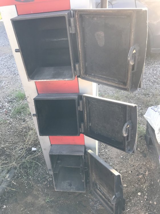

Witam posiadam do sprzedania używany kocioł dolnego spalania ksgw zgoda 8kW zakupiony w pażdzierniku 2017 za kwote 2200zł. Zdemontowany w maju w tym roku. Kocioł w bardzo dobrym stanie. Pracował w instalacji CO z zaworem 4D. Sprzedaje gdyż zmieniłem na kocioł na pellet. Odbiór tylko osobisty. https://www.olx.pl/oferta/kociol-ksgw-zgoda-8kw-CID628-IDATuMF.html Cena: 1200zł do negocjacji

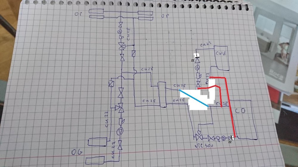

Witam kolegę Ronuch, Myślę że CWU było źle wpięte. Powinno być pomiędzy kotłem a zaworem VTC tak jak narysowałem. Gdyż w lato grzejąc tylko sam boiler na wcześniejszym schemacie zawór VTC nie pozwoliłby na przepływ chłodniejszej wody z powrotu boilera.

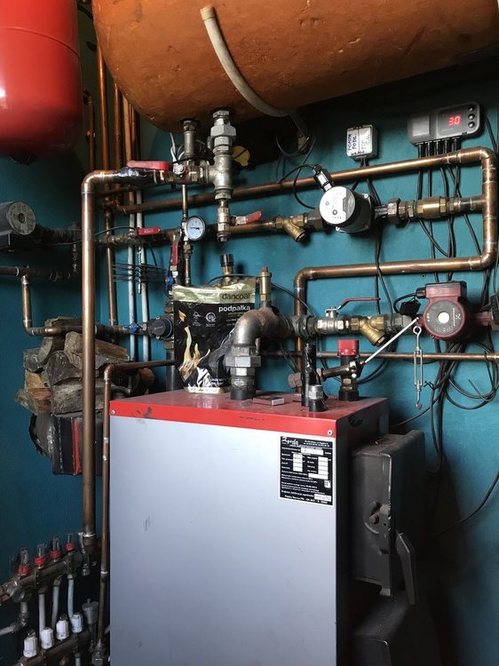

Racja z kotła u góry są zasilane 2 pompy,lewa podłogówka i prawa głowna CO. Tę podłogówkę to włączam tylko jak chce mieć ciepłą podłogę w kuchni i łazience. Przy takiej temperaturze na dworzu jak teraz to włączam tylko pompę prawą do CO sterownikiem. Nabyłem niedawno dom z takim kotłem i nie wiem jak w nim dobrze palić. Ni ejestem pewien do końca czy to kocioł górnego spalania bo w instrukcji jest napisane żeby go rozpalać drewienkami na ruszcie,potem podsunąć ten żar pod opłomki i potem zasypać węglem. Wiec to raczej sposób dolniaka a nie górniaka. Zrobiłem test żeby ustalić jak jest podłacznone naczynie wyrównawcze ale dalej nic nie rozumiem. Najpierw zamknąłem zasilanie na pompke podłogówki i powrót z lewej strony pieca,żeby tylko napełniać instalacje główną CO. Następnie zamknęłem zasilanie na grzejniki za pompą CO i zaczelem uzupełniac wodę w kotle od dołu. Rezultat; woda sie przelewała przez naczynie wyrównawcze. Za drugim razem zamknęłem powrót z grzejników z lewej strony pieca,i otworzyłem zasilanie na grzejniki za pompą CO. Rezultat: też się przelewa woda przez naczynie wyrównawcze gdy napełniałem kocioł od dołu. Wniosek: nie mam pojęcia jak jest podłaczone te naczynie wyrównawcze. -

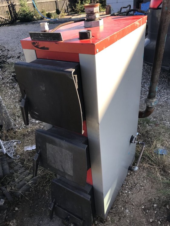

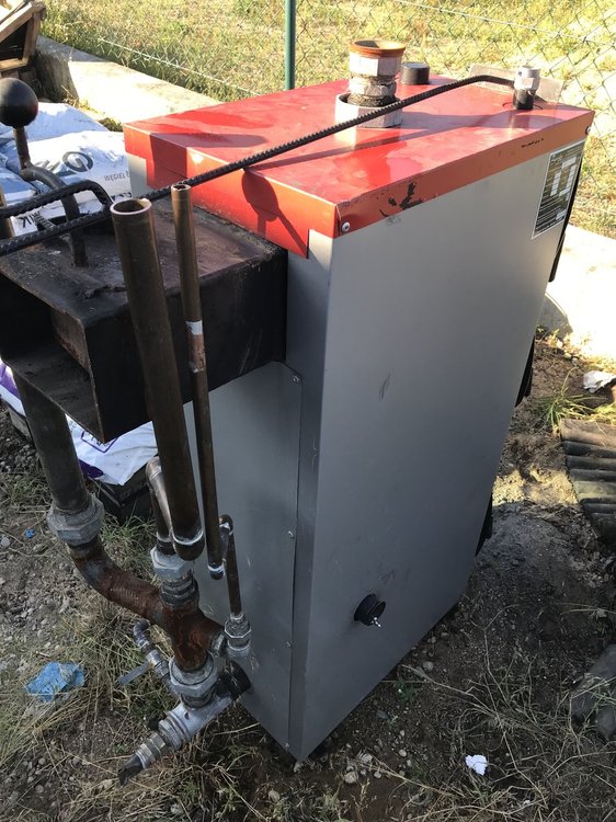

Zrobiłem kilka fotek ale chyba będzie to dla Was najbardziej zagmatwana instalacja jaką widzieliście. Zdjęcie: A - widok z przodu na 2 pomki, lewa do podłogówki, prawa do CO B- powrót do kotła z podłogówki C - powrot z CO D - podłączenie boilera w obieg instalacji CO Nie jestem w stanie określić jak jest podłaczone naczynie wyrównacze. Znajduje się one na strychu, podłączone są dwie rury: miedzianka z instalacji CO i eleastczna biała z podłogówki(tak zakładam). Przy takiej instalacji jaką posiadam myśle że naczynie wyrównawcze jest podłaczone na zasilaniu. Błędem w mojej instalacji napewno jest brak zaworu mieszajacego wodę powrotną z grzjeników z wodą zasilająca. Dlatego temperatura w pomieszczeniach zależy od tego jaką temperaturę ustawię na sterowniku, czyli 60C
