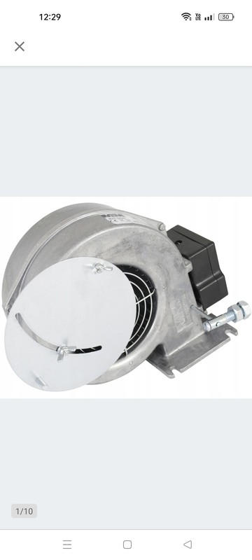

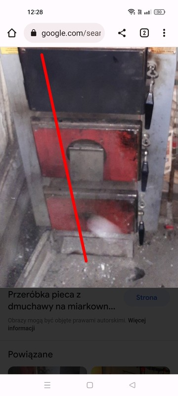

Więc jeśli chodzi o PW to jest w moim piecu więc nie ma problemu ale one jest na takim samym zawiasie jak ta dolna która mam przykręcić. Nie mam kierownicy więc mam tam włożyć jakiś patyk czy nawiercic dziurę na tuleje i regulować śruba? Drugie pytanie czy dmuchawa może zostać bo jest u góry i w pozycji zamkniętej oraz zakryta taka blachą. Łańcuszek zaś będzie przebiegał tak jak na zdjęciu bo miejsce na miarkownik mam po lewej stronie u góry gdzie na dzień dzisiejszy jest termometr. -

Ale jakoś orzykrecic te przedłużenie czy spawać? -
Przeróbka pieca z dmuchawy na miarkownik ciągu
bomba1982 odpowiedział(a) na bomba1982 temat w Kotły zasypowe

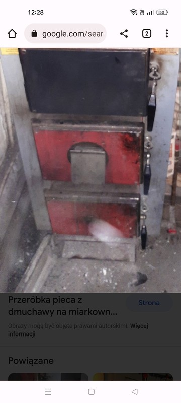

Bo w dolnych drzwiczkach chce wyciąć otwór i przykręcić ten regulator ciągu. Dobrze myślę??? Aha i mam pytanie czy ten łańcuszek nie będzie kolidował z otwieraniem reszty drzwiczek??? -

Siema po długiej przerwie. Nie widziałem jakoś tych postów ale nieważne dzięki wielkie za wszystko ale znów odświeżam temat gdyz chciałbym zrezygnować z dmuchawy i nie pytaj dlaczego. Chce zastosowac miarkownik ciagu i nawet już mam typ ale problem polega na tym że dolne drzwiczki otwierane są na bok i tu też chyba znalazłem rozwiązanie ale proszę o porady czy to się sprawdzi. Oto sprzęt: https://allegro.pl/oferta/regulator-ciagu-powietrza-klapka-miarkownika-12824540564 https://allegro.pl/oferta/miarkownik-ciagu-pieca-regulator-honeywell-fr-124-12736022023 -

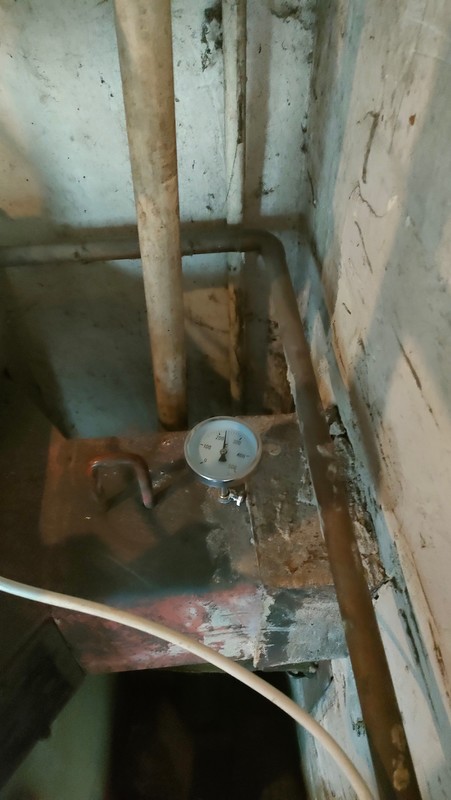

Witam. Jak w temacie chciałem się dowiedzieć jaka powinna być przybliżona temperatura spalin na czopuchu i jak zamontować termometr. Ja już to zrobilem ale proszę o opinie i odpowiedź odnośnie tej temperatury. Palę drewnem mam komin 7m i przekrój 16x16
