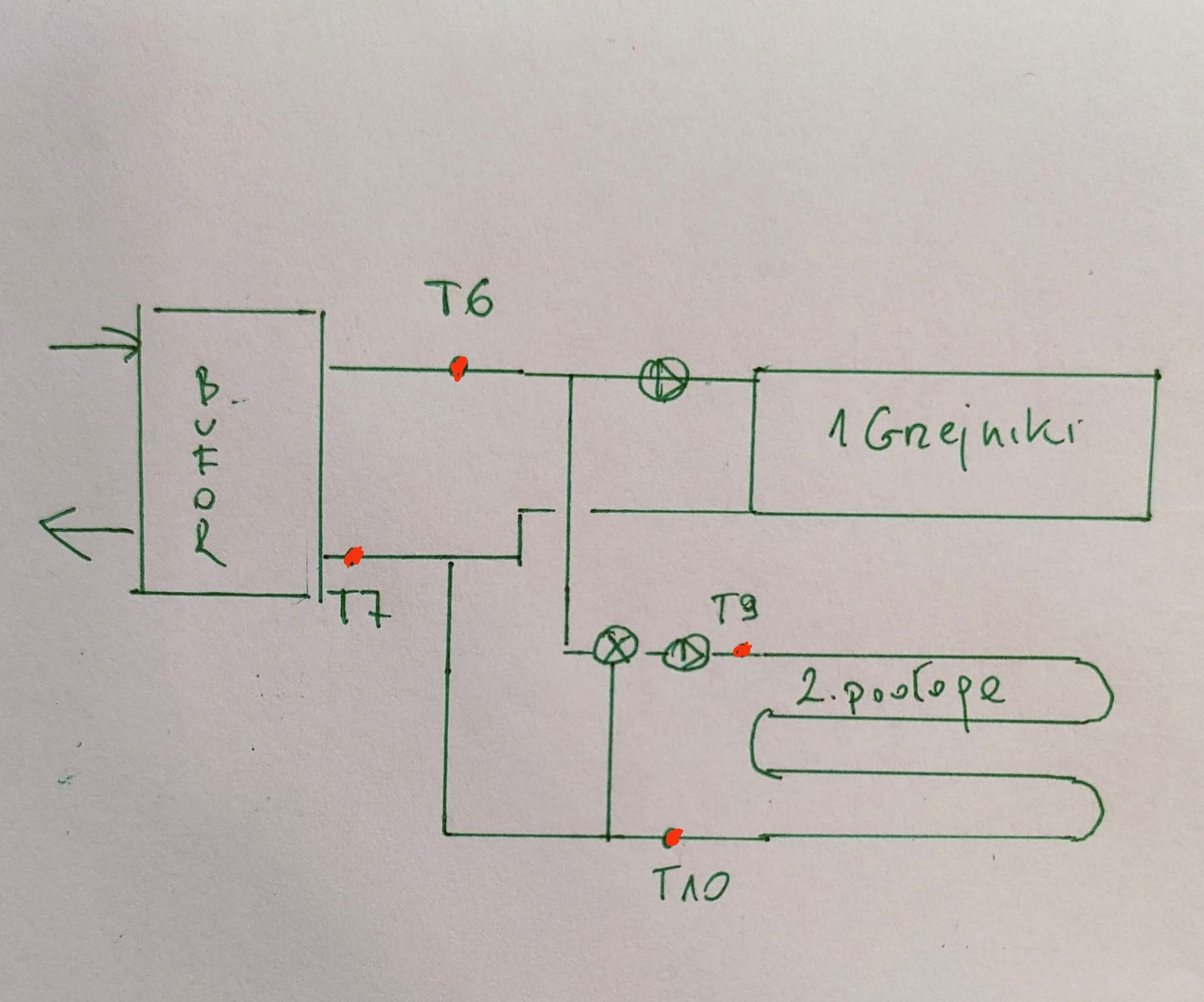

  1. No pomyliłem działy... Tutaj są opowiadania o temperaturach, przepływach,wykresach....itp..
  2. Pytanie mam, w niedługim czasie będzie podłączane podłogowe do bufora jak na foto. chciałbym zapytać czy PC Mitsubishi ecodan ma możliwość sterowania temperaturą tym ogrzewaniem podłogowym, dodam że u mnie nie mam tych czujników T9- T10 co na fot.

  10. Część, chciałbym zapytać, i od razu dodam że jestem laikiem w tej dziedzinie mam podłączony bufor równolegle ( tak podłączone zostało przez instalatorów ) czyli pompa na instalację CO za buforem jest, czy przy podłączeniu bufora na powrocie czyli układ 3T - pytanie czy można z tej pompy za buforem zrezygnować, przy tym podłączeniu 3T czy ta pompa w hydrobox da radę.. Dom piętrowy góra i dół grzejniki aluminiowe..160 M2 do ogrzania.. Pompa w hydrobox Grundfos UPM3. 15-75 130
