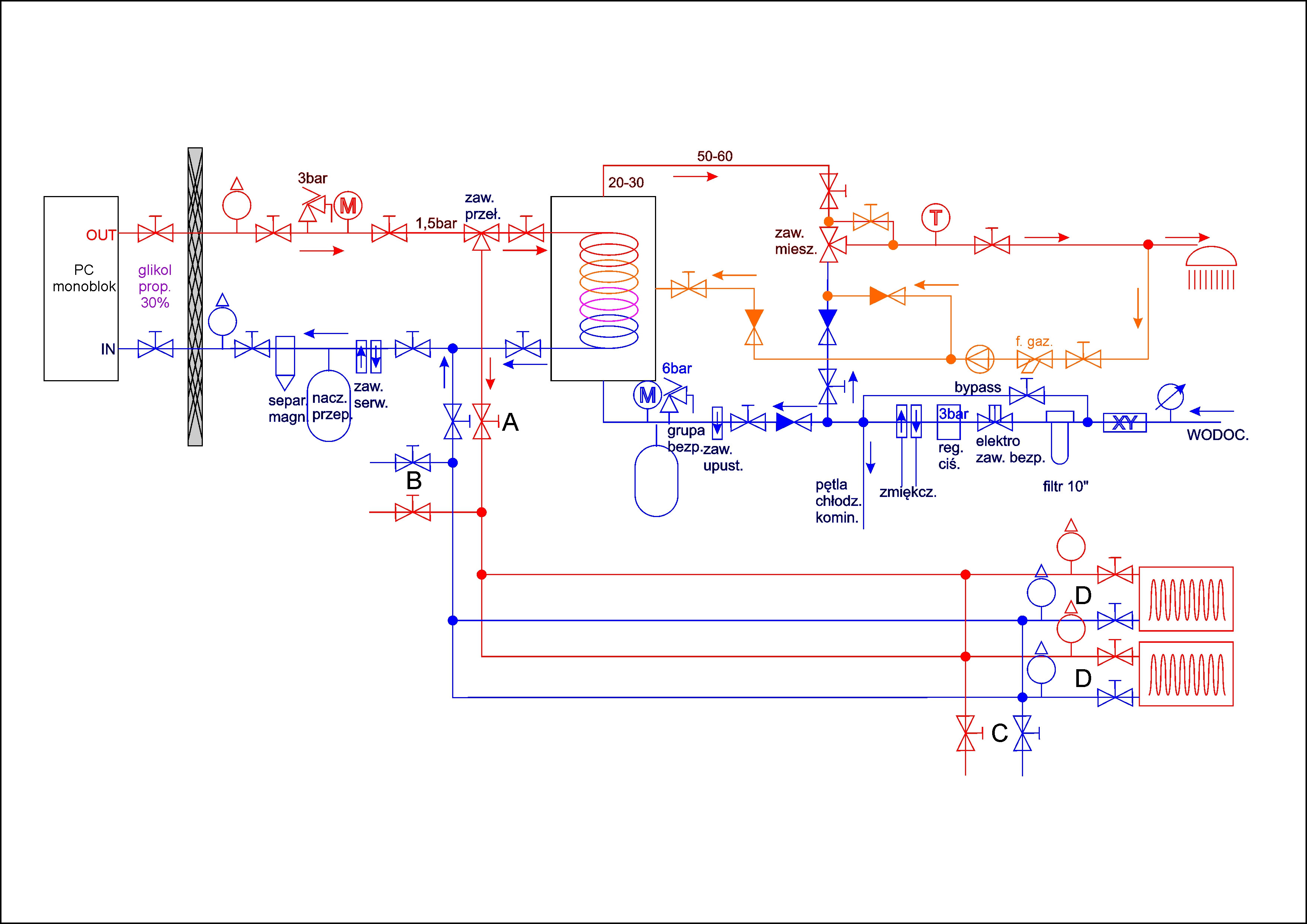

  2. Dzień dobry Mam PC i będzie ona grzała CWU oraz podłogi (same). Do tego latem w buforze będzie "woda lodowa" kilkanaście st C, albo mniej. Oczywiście podłogi odcięte. A zimą w największy mróz dogrzeję bufor płaszczem kominka do ok 80st C. Mam na oku zbiornik 300-500l, tylko że cały w emalii (wężownica i bańka) i zastanawiam się, czy takie różnice temp nie połamią tej emalii? Ma ktoś doświadczenie z takim rozwiązaniem? oczywiście najprościej pójść w kwas, ale to już za dużo monet niestety...

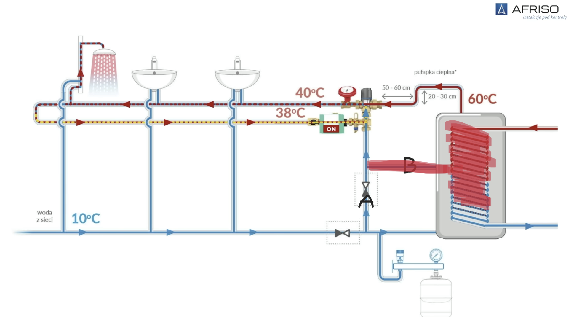

  3. Panowie - dziękuję za te odp, ja widziałem już ten schemat z zaworem zwrotnym, ale zachodzę w szyszkę, dlaczego duże firmy "zapomniały" o tym i nadal nie skorygowały tego...? dobra, może już wchodzę na filozofię pozdr 😉
  4. No tak paczę i paczę sercem, nogami i łokciem, i nijak nie łapię dlaczego woda popłynie z A. Poza tym, jak jeszcze dojdzie do tego podniesienie temp zbiornika do 70st i fakt, że odległość B jest bardzo mała, a A większa i ma mały, ale jednak dodatkowy opór zaworu, to wygląda na to, że dużo więcej wody grupa będzie pobierać z B, niż A i po zmieszaniu może to być nawet więcej na tym wejściu, niż te 40st wynikowej na termostacie. Tak to ma działać?
  5. Dzień dobry Chcę zrobić sobie cyrkulację z termostatem. Mam zbiornik CWU 200l z króćcem cyrkulacyjnym w połowie wys. I jest taki schemat działania (WZS 75, albo Womix HW20) jak na filmie (od 7m 47sek oraz 8m 21sek) I zachodzę w szyszkę, jakie prawo fizyki sprawi, że przy zbiorniku pełnym gorącej wody, grupa pompowa pociągnie od dołu akurat zimną wodę z sieci, a nie gorącą ze zbiornika? Czy ktoś zastanawiał się nad tym? czy to faktycznie zadziała jak powinno? 🙂

    PC będzie przełączała CWU/bufor
  13. BBefore
    Dobór KV
    Dzień dobry Mam PC 4-5kW, w tabeli ma Rated Water Flow 1,1m3/h, odległość PC od zbiorników CWU i bufora to będzie ok 15mb (pex 32), jeśli ma to znaczenie... Kupuję teraz zawory antyzamr., separator magnet, zawór 3d, mieszające itp. Byłem pewien, że im większy KV, tym mniejszy opór i wszędzie szukałem maksymalnych współczynników. Np Zawór antyzamr. afriso ma kv=55m3/h, separator 180HP ma kv=17 itd. Ale trafiłem na artykuł: https://afriso.pl/aktualnosci/produkty/Kvs-a-dobor-rozmiaru-zaworu i wychodzi mi z tych wykresów, że przy zapotrzebowaniu rzędu 5kW, przepływie ok 0,3l/s (1,1m3/h), KV powinien być w okolicy 6. Napisane jest tam też, że za mały KV nie dogrzeje, a za duży może bardzo wachlować temperaturą: Jednocześnie mieszający zawór mają max kv, 3,2, czyli dużo za mało. To jak w końcu dobierać ten KV? Jak Wy to robicie?
  14. przez większość sezonu grzewczego PC będzie podawać wodę np ok 25-35 bezpośrednio na rozdzielacze podłogówki (z pominięciem bufora) i reguluje to właśnie krzywymi, temp zew lub wewn. A w największe mrozy chcę grzać bufor 300l kozą z płaszczem do ok 80st, żeby przez następne godziny rozładowywać go podłogówką i tu myślałem o sterownikach, żeby utrzymywały temp w domu. Czy to nie zadziała? albo da się prościej?
