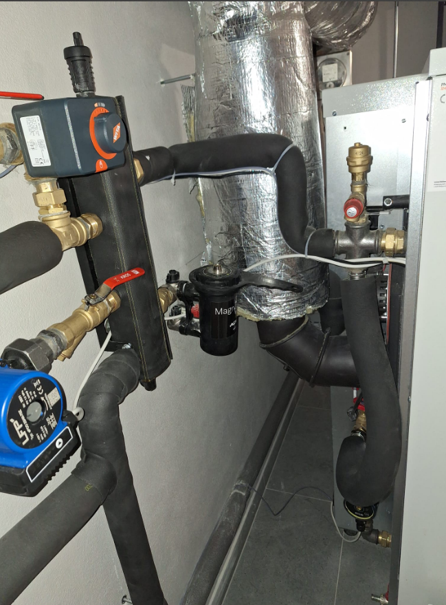

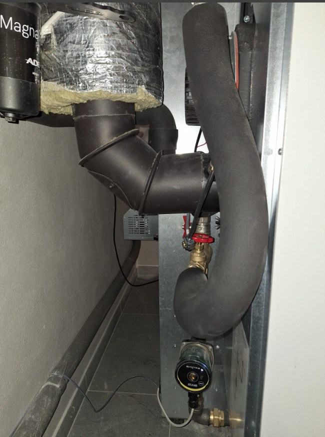

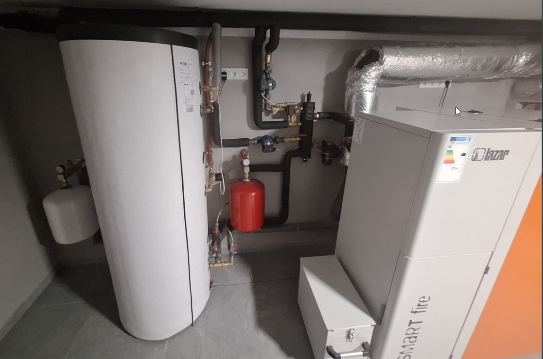

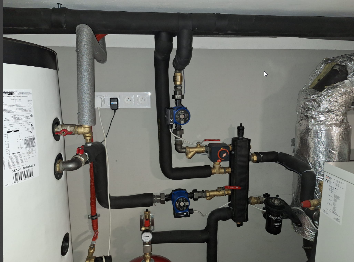

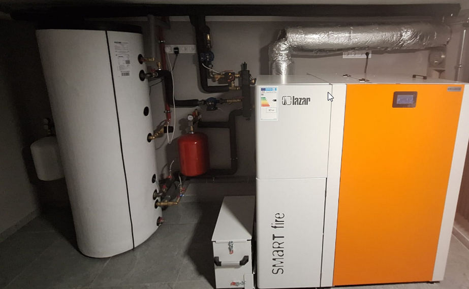

  1. Kocioł pracuje najczęściej z mocą 100%. Różnica temperatur w momencie gdy silownik jest otwarty na sprzęgle Zasilanie 62 Powrót 45
  2. Hej, Mam wrażenie, że kocioł smartfire bardzo mocno nagrzewa kotłownie. Jakie jest wasze zdanie??
  3. @PioBin Pompa kotłowa pracuje z maksymalną mocą. Spróbuje obniżyć moc pompy CO ( obieg grzejnikowy).
  4. Hej, Dzięki za odpowiedź. @Uzytkownik2 @lenas1 Siłownik jest ustawiony w stosunku do zaworu poprawnie na znaki. Od tego zacząłem weryfikacje. Moment robienia zdjecia przypadł na wyłaczonym CO stąd taka pozycja siłownika. Manualnie bez silownika też przekrecałem go w pozycji otwartej, mimo to temperatura międ,y sprzęgłem a kotłem jest niższa niż tmp. dochodząca z kotła do sprzęgła. Czy możliwe jest aby przez sprzegło pompa CO zasysała wodę z powrotu CO przez sprzęgło w wiekszym stopniu niż goracą wodę dochodzą do sprzegła?? @PioBin ten kierunek moze być poprawny. Obecnie pompa kotłowa ma niemal identtczną wydajność jak CO. Obie pracują na najwyzszym biegu. Prędkość została ustawiona przez instalatora ( pewnie na sztukę).
  5. Hej, Od niedawna mam nowy kocioł Lazar SmartFire 17KW. Instalacja 2 obiegowa ze sprzęgłem: - Obieg grzejnikowy ( 2 kondygnacje) - Obieg CWU. Kocił stosunkowo wolno nagrzewa instalację Grzejnikową. W przypadku gdy załączy się grzanie CWU to wyjście ze sprzęgła ma temperaturę dokładnie taką jak do sprzęgła na wejściu. Ogrzewanie CWU zbiornika 300l to dosłownie chwila. Tu nie mam się do czego przyczepić. W przypadku grzania CO mimo temperatury zasilającej sprzęgło ponad 60 stopni na wyjściu mam około 40-45 ( przed mieszaczem). Temperatura rośnie bardzo powoli. Na logikę według mnie jeśli mieszacz jest w 100% otwarty to powinna być kierowana woda maksymalnie gorąca dokładnie o takiej temperaturze jak dochodzi z kotła do sprzęgła. Co może być takim stanem rzeczy?? Będę wdzięczny za komentarze bardziej doświadczonych kolegów. Poniżej załączam zdjęcia instalacji:
