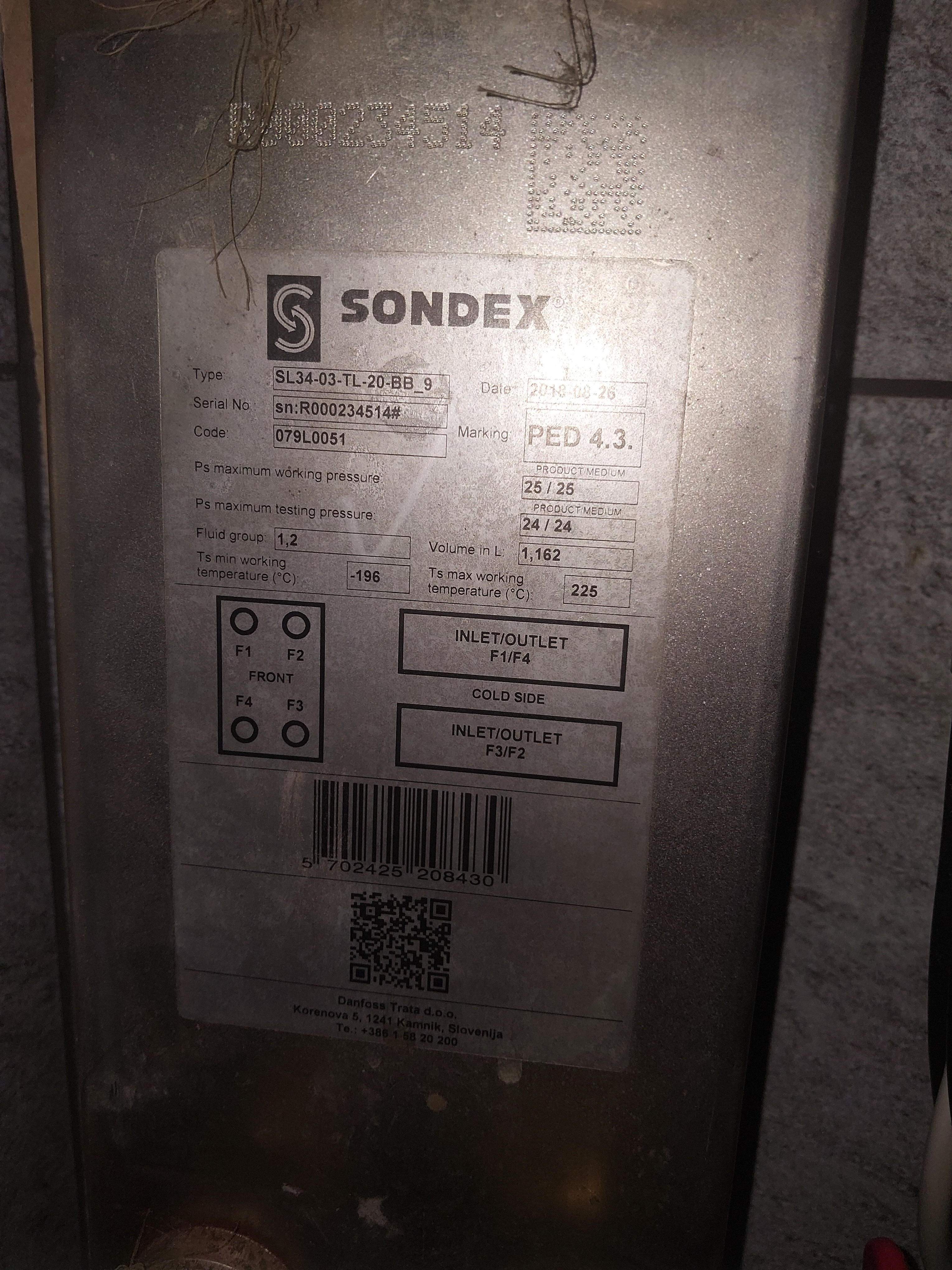

  1. Mam Defro eko slim 15 kw (pellet)-wg tej strony wystarczający na dom A wymiennik...
  2. Wg sterownika to czujnik temperatury zaworu CO Tak przedstawia się temperatura na otwartych wszystkich zaworach
  3. Czym to może być wywołane?
  4. W tym przypadku ciepła woda poszła na pompy grzej i podlogi
  5. Wyłączałem pompy grzejników i podłogi w systemie ręcznymi i mimo że pompa obiegową działała to nic się nie zmieniało.
  6. Tak wygląda połączenie przy wyminniku i sam wymiennik
  7. Jedyna ciepła rura do wymiennika to ta od pompy obiegowej. Pozostałe 3 rury zimne tak jak cały wymiennik. Ten zawór mieszający wstawił mi hydraulika bo miałem ciągle komunikat o zimnym powrocie.
  8. Woda uzupełniona aż do przelewu w zbiorniku wyrównawczym, wszystkie pompy odpowietrzone, grzejniki też.
  9. Witam. Nie grzeją mi grzejniki ani podłogówka. Pompy normalnie chodzą, pompa obiegową za piecem chodzi i rury są przy niej gorące a pompy podlogowki i grzejników także chodzą ale są zimne i rura przy nich także. Wygląda jakby pompa obiegowa pchała wodę do wyminnika ciepła ale jest zimny i podaje zimna wodę do pomp grzejników i podłogi.
