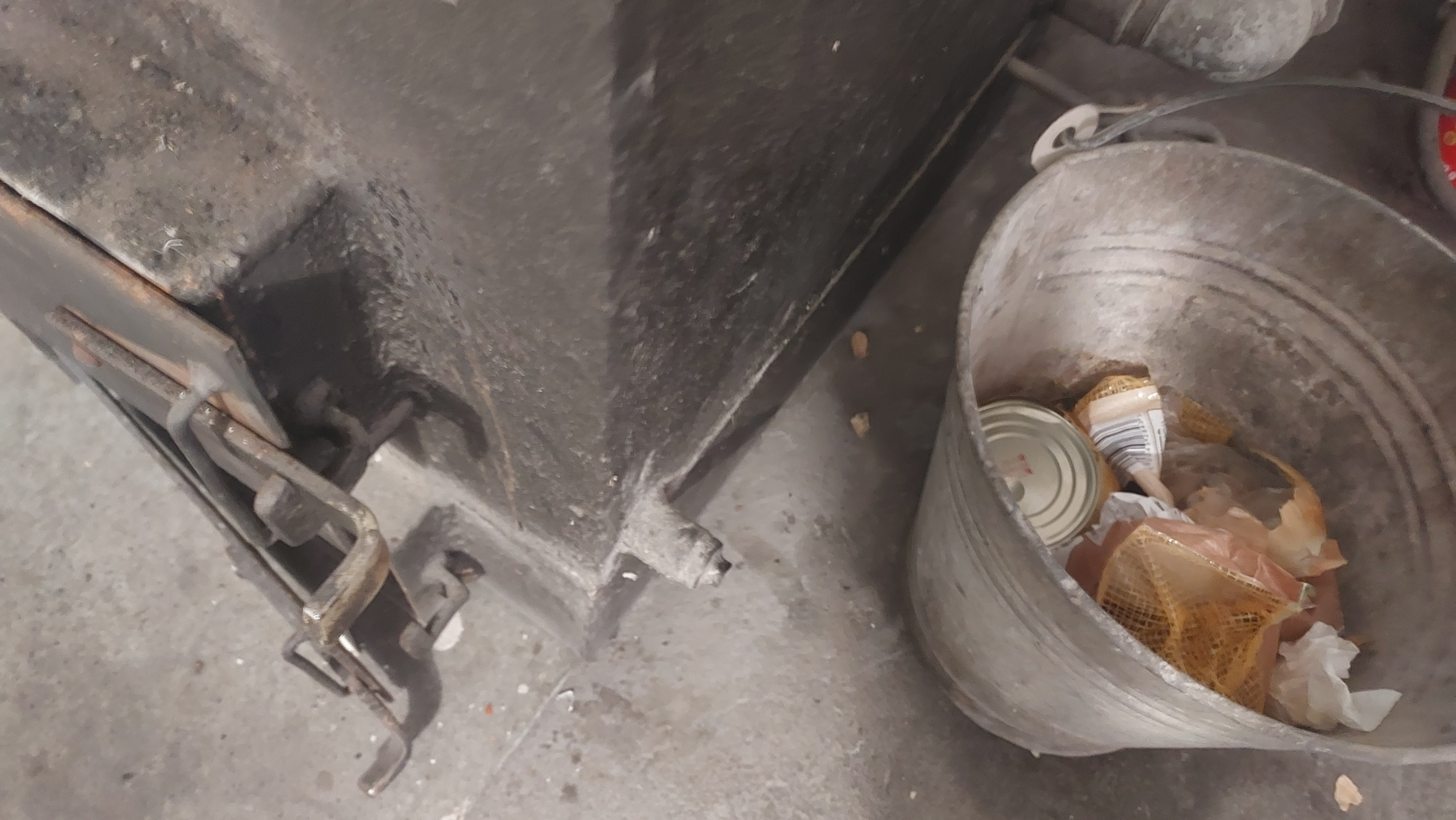

  1. Myślisz że na taki rodzaj drzwiczek da się założyć miarkownik ciągu? Myślałem że tylko na drzwiczki zamykane od góry. Jutro zrobię zdjęcia w środku. Nie wiem czy jest to samoróbka czy nie gdyż nie ma już kogo o to spytać. Palone w nim było przez wiele lat myślę że coś koło 20 jak nie lepiej. Jak mam otwarty czopuch to piec w momencie rozgrzewa się do 80-90 stopnii

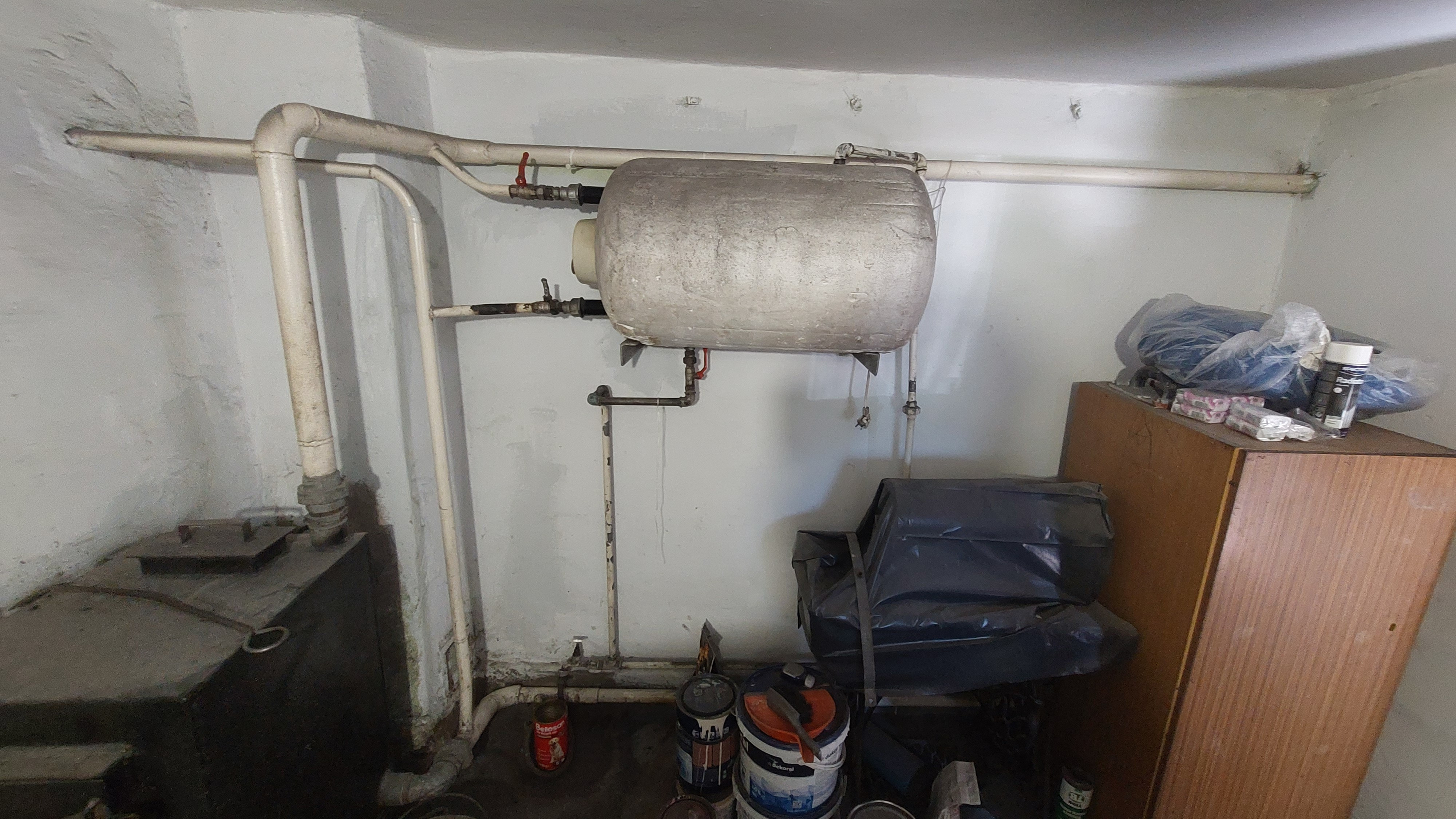

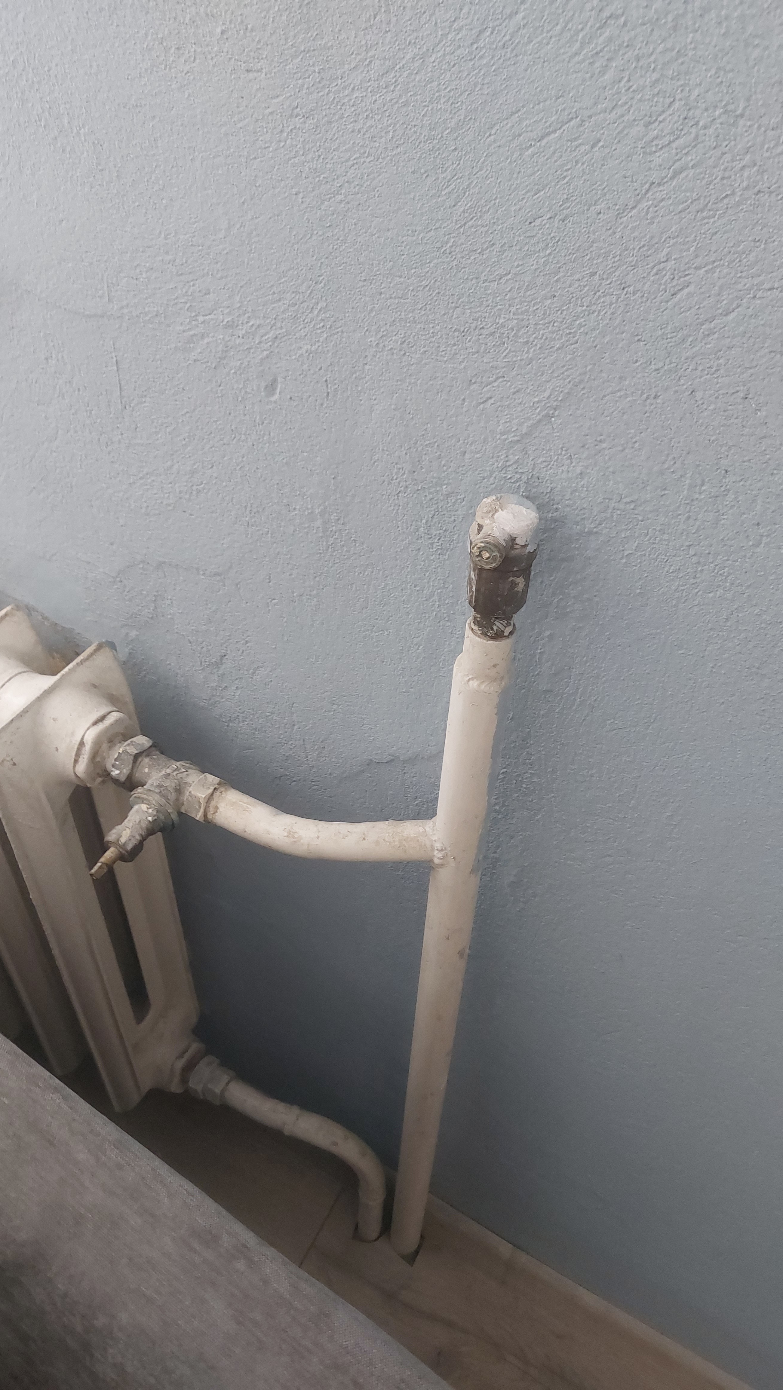

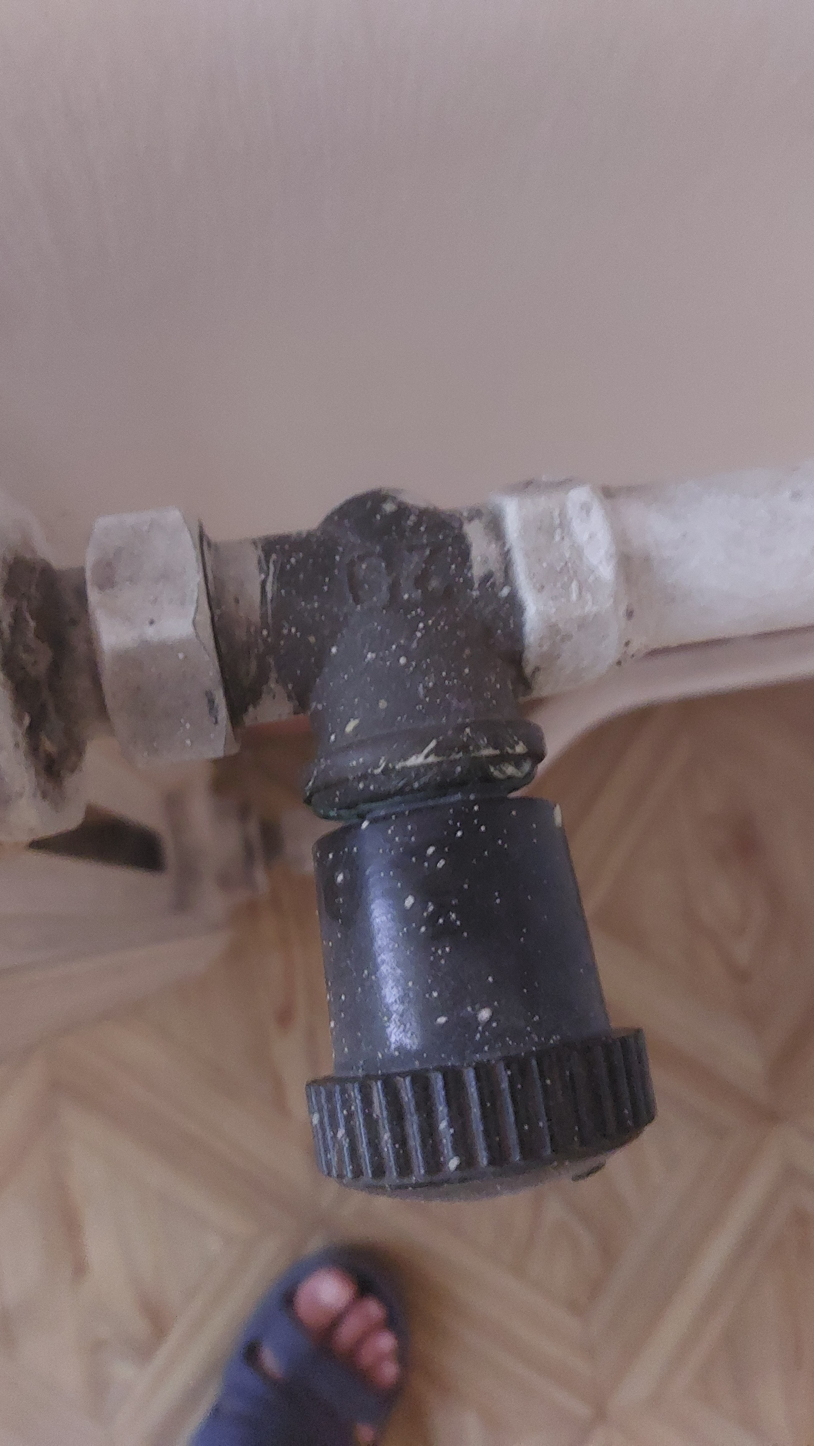

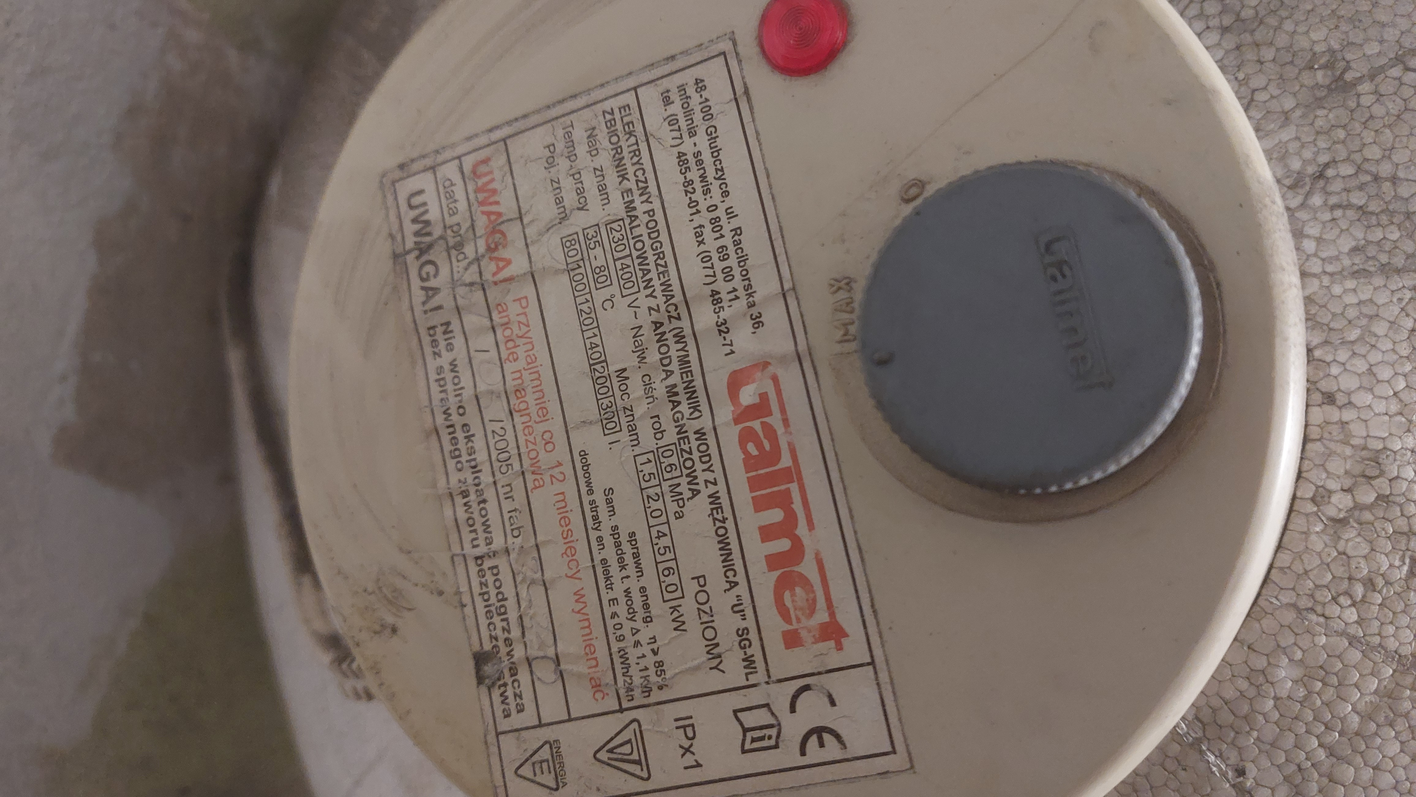

  5. Witam. Mam pytanie odnośnie tej instalacji. Niestety nie ma już nikogo kto wiedział jak to było montowane. Ogólnie chciałbym przeprowadzić wymianę zaworów które się znajdują na wejściu i wyjściu z pieca do boilera oraz na kaloryferach a także anode magnezowa w boilerze. Aby to zrobić muszę wpuścić wodę z boilera oraz z pieca. Tak przynajmniej mi się wydaje. Dodatkowo przeglądając forum zauważyłem że nie wszystko tutaj jest zrobione zgodnie ze sztuką tzn. brakuje chociażby zaworu bezpieczeństwa. Z tego co się zorientowałem to górna rura wychodząca z boilera to jest wyjście cieplej wody. Dolna to zasilajaca boiler w zimna wode. A dwie rury idące z pieca to wlot cieplej wody do wężownicy i powrót. A ten zawór na dole to chyba uzupełnienie z sieci (jak zakręcę główny zawór wody to nie lecie nim woda.)Na samym piecu jest jeden jakiś zawór nie wiadomo mi od czego. Oglnie chciałbym przerobić te instalacje na tyle na ile narazie by było to możliwe aby mianowicie zima piec ogrzewał wodę w boilerze a latem sam boiler działał z grzałka, która jest zamontowana i działa (ja też bym chciał wymienić bo przewod bardzo się grzeje) Dodaje zdjęcia zarówno instalacji jak i kurkow na kaloryferach. Na jednym z kaloryferów jest zamontowany jakiś zawór na ostatniej rurce. Dodam że sam boiler zima był używany normalnie tzn grzał wodę i kaloryfery. Latem zaś nie była załączana grzałka (starsza osoba oszczędzała) jeden z domowników powiedział mi że na lato któreś zawory odkręcali a na zimę zamykali ale sam nie wie które zbytnio i po co. Do czasu uzbierania funduszy na wymianę pieca i instalacji chciałbym aby ta spełniała swoją rolę i była bezpieczna w użyciu. Proszę o poradę co zrobić aby móc wymienić wszystkie zawory oraz co ewentualnie dodać do tej instalacji.
