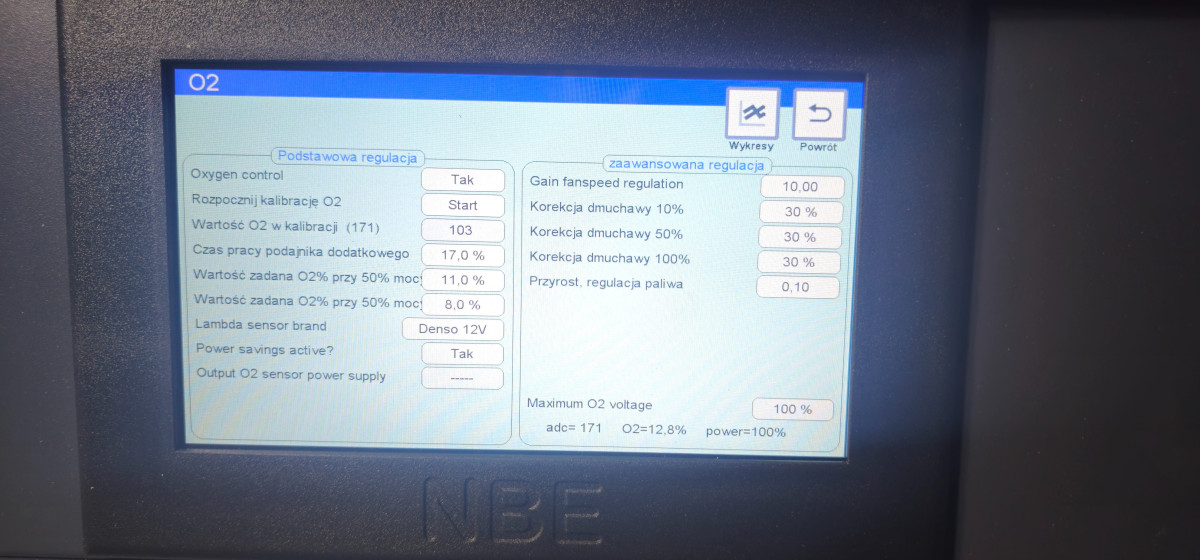

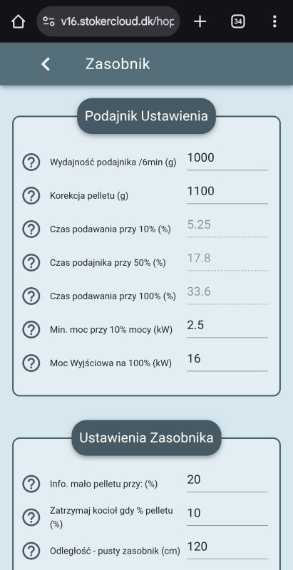

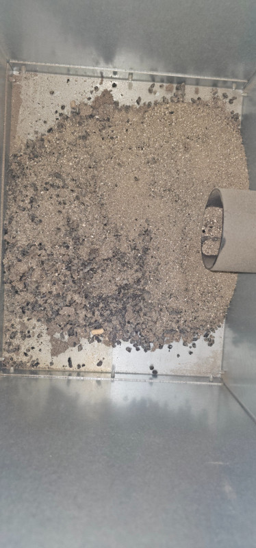

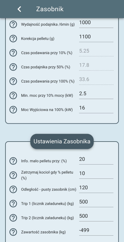

Witam, jest ktoś na forum co by mi pomógł ustawic kocioł ? Zasypałem nowy pellet, 3x przeważałem ( waga cały czas ta sama, w ciagu 6 minut 800g. W popielniku mam nie dopalony pellet. Ustawienia takie mam teraz

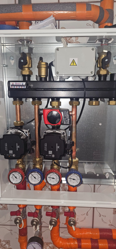

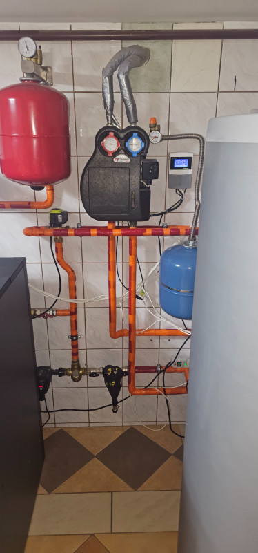

Witam, kocioł RTB Feniks 16kw, dom 2 piętrowy kostka 200m2, instalacja mieszana parter podłogówka i grzejniki, 2 piętra grzejniki aluminiowe na termostatach. (Korzystam narazie z obiegu grzejnikowego, podłogówka wylaczona) Instalacja odpowietrzona, wypłukana oraz zalana inhibitorem korozji, ochrona powrotu jest, separator powietrza i magnetyczny również. Mam problem z temp. powrotu bo gdzie zasilanie jest 70 stopni to powrotu 30 parę.... co bedzie widać na załączonych zdjęciach. Góra grzejników gorąca dół zimny, nie wiem co tu jest nie tak... bieg pompki z 1 przełączyłem na 2 dalej to samo. INSTALATOR TWIERDZI ŻE TO NORMALNE ZJAWISKO, GRZEJNIKI SZYBKO SIĘ WYCHŁADZAJĄ Proszę o sugestie

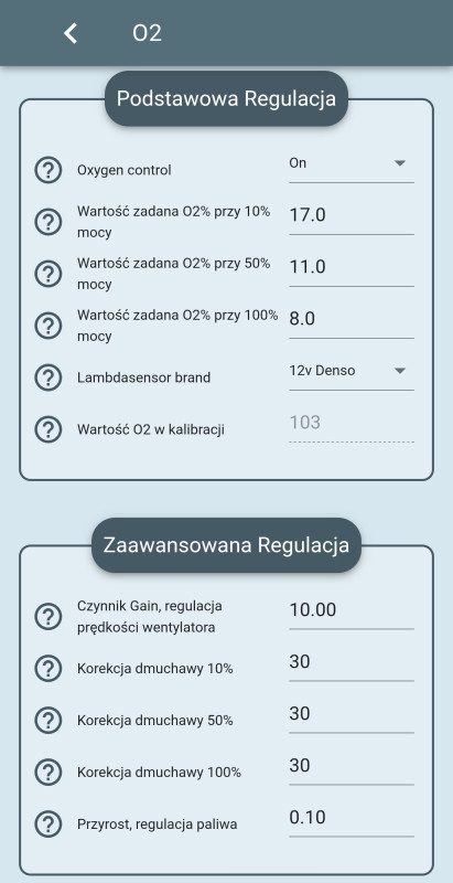

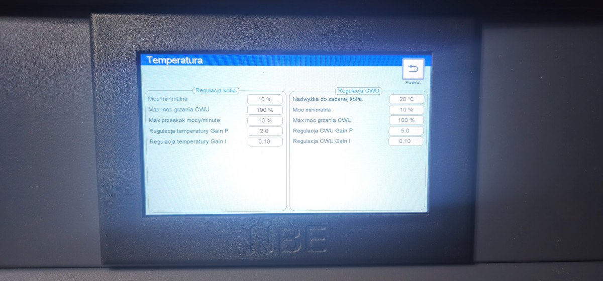

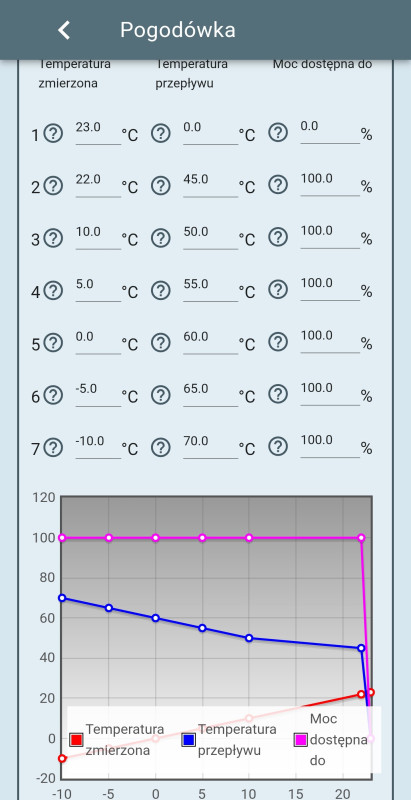

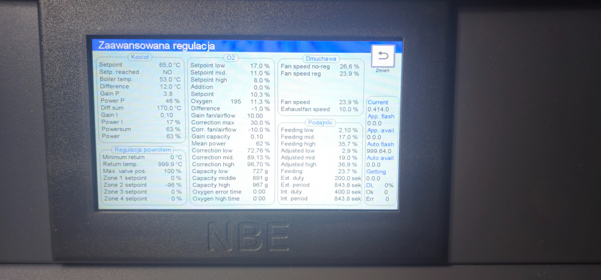

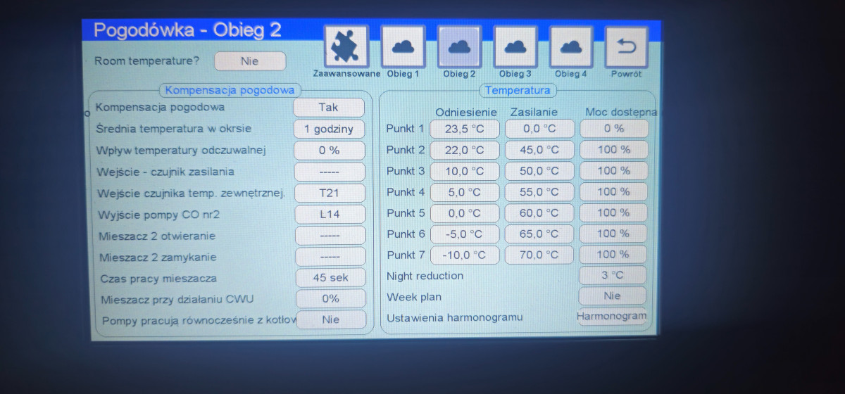

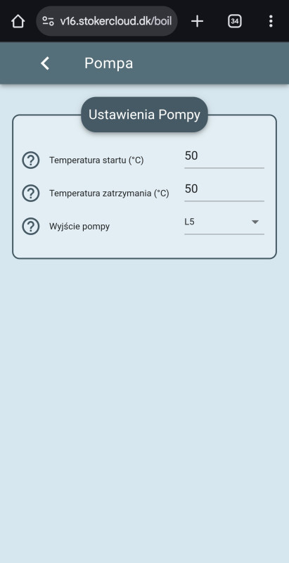

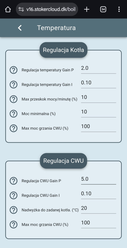

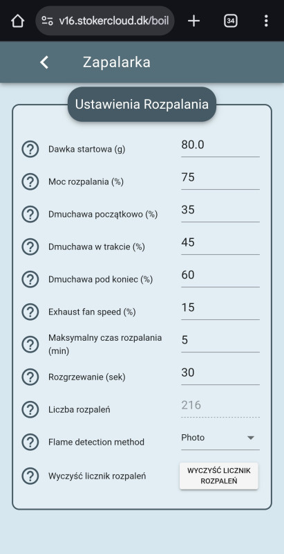

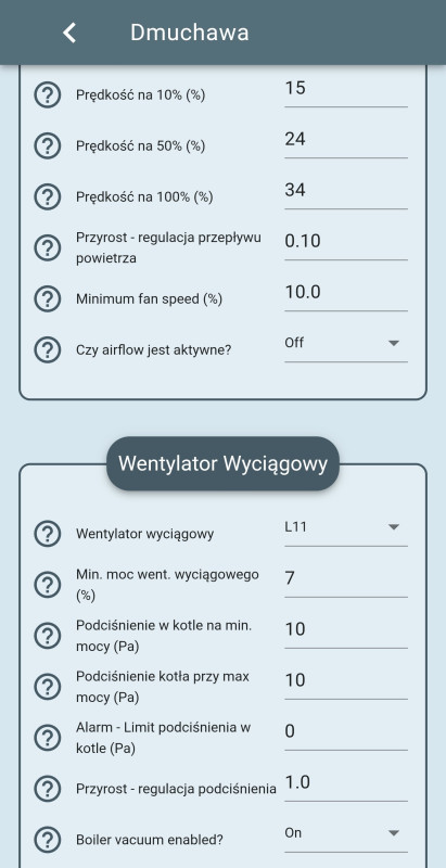

Chcę podłubać trochę w opcji dystrybutor, ponieważ podaje za dużo pelletu, popiół nie jest taki, jest nie dopalony, czasami w popielniku znajdę cały pellet, czasami robią się spieki nie wiem od czego, to mój pierwszy sezon z tym kotłem i chcę się go nauczyć. Mam grupę pompową z sprzęgłem hydrauliczym i pompki chodzą 24/h (czy tak powinno być?) Mam czujnik pokojowy ale nie wiem czy kocioł bierze ustawienia z pogodówki czy jak ? Nie mogę zmienić czasów podawania, też nie wiem czemu. Wklejam ustawienia i prosiłbym o sugestie co zmienić.

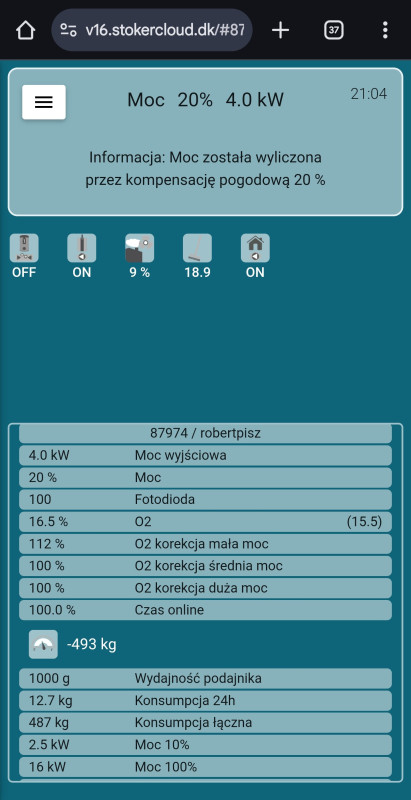

Mam problem z pokazywaniem zużycia pelletu, zużycie pokazuje 330kg od początku, lecz wczoraj z ciekawości wsypałem pelletu do pełna a w zasobnik było ponad połowa i weszło mi równo 12 worków po 15kg co daje 180kg. Co w takiej sytuacji zrobić, żeby dobrze pokazywało ?
