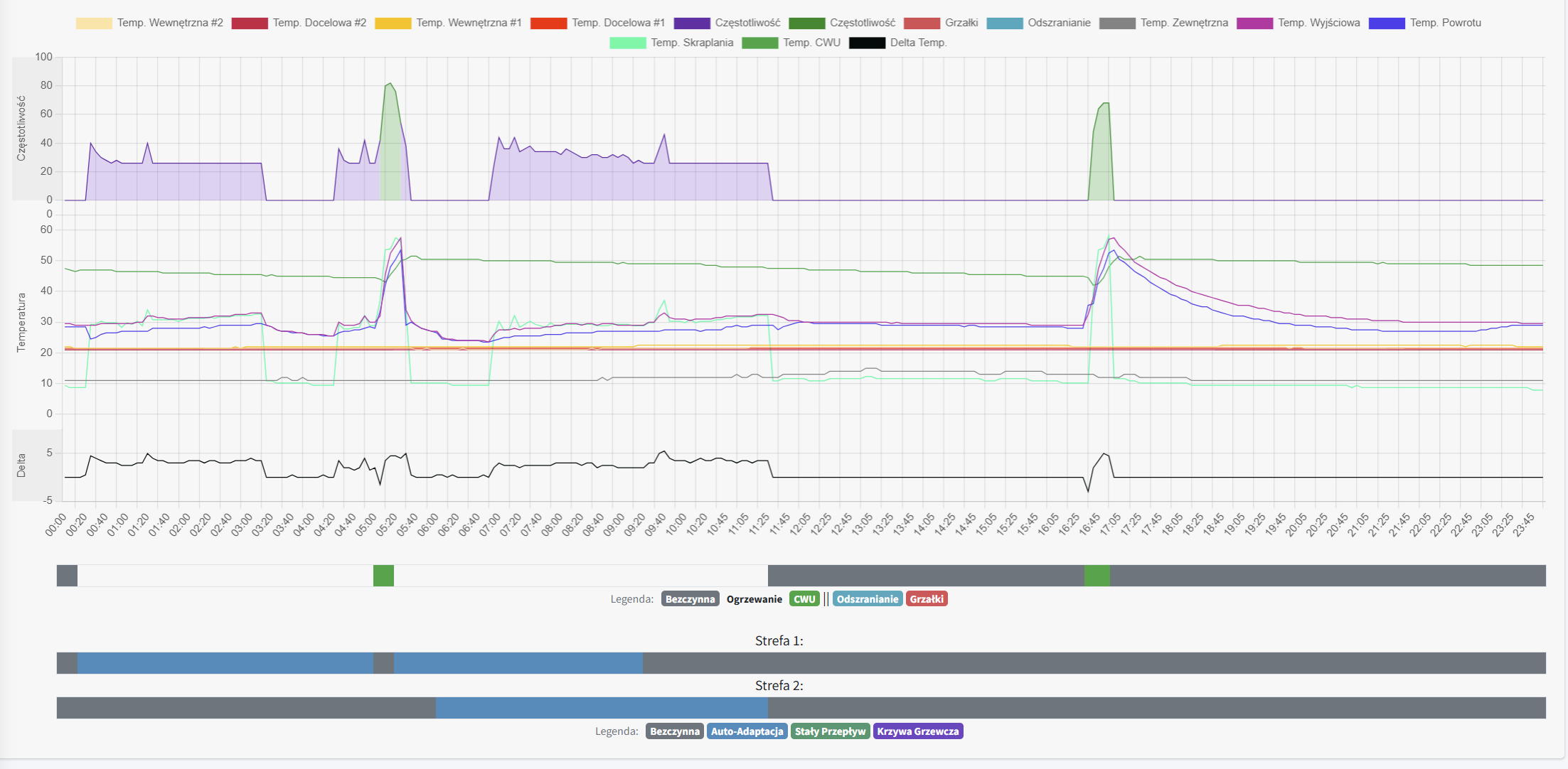

  2. Sorry, że piszę dopiero teraz, ale nie zauważyłem tej wiadomości. Odpowiedź: niestety nie, bo nie bardzo ogarniam co on tam pokombinował:( Ale wrzucam PrintScreen z MEL Pump. Wiem, że jakieś dodatkowe kabelki tam powpinał. W odpowiedzi ma rozkminki Wintermute Ten sam Kumpel, który na obu obiegach ustawił mi autoadaptację, zrobił mi też coś takiego, że jak pracują oba obiegi podłogówki, to pompka w pomie działa na 5 biegu (24 litry), ale jak pracuje tylko jeden z nich, to pompka w pompie przełącza się na 2 albo 3 bieg i ma wydajność 14 litrów. I tak się teraz zastanawiam, jak poustawiać przepływy na rotametrach - czy przepływy za buforem powinny być w przybliżeniu takie same jak przed. Ustawiłem na razie tak, że na każdym obiegu suma przepływów na rotametrach jest około 13 litrów. Na każdej pętli wychodzi mi wtedy około 1,5-1,75. Wychodzi wtedy, że jak pracują oba obiegi, to suma przepływów za buforem jest około 26 litrów, a pompa do bufora pcha 24 litry, a jak tylko jeden obieg, to pompa pcha na bufor 14 litrów, a suma przepływu na pętlach tego obiegu jest około 13 litrów. Co o tym myślicie? Czy jest jakaś zasada, że przepływy przed i za buforem powinny się równoważyć?

  4. Delta utrzymuje się na poziomie 5-6 stopni, więc chyba nie jest źle. Ale i tak częstotliwość pracy wysoka. Na II biegu mam 14 l/min. Zmniejszyłem biegi pompek obiegowych o 1 (parter chodzi na 2 biegu, a parter+poddasze na 1). Poczekam ze 2 dni i zobaczę co będzie. Dobre rady w miedzyczasie mile widziane:)
  5. Dla Polski i w zakresie temp. (-10 ; -6) nadal jestem o około 8 kWh gorszy niż średnia. Przestawiłem obie pompki obiegowe o bieg wyżej, a bieg na pompie z 4 zmieniłem na 2. Nie wiem, czy nie przesadziłem...? Zobaczę co z tego będzie.
