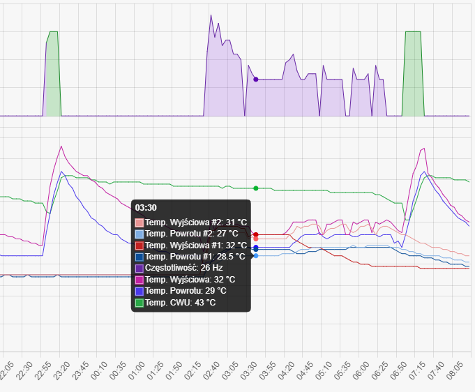

Moje próby poprawy wykresów MelPump trwają 🙂 bez większych sukcesów jak na razie. Ale jest kolejna rzecz, którą próbuję zrozumieć: dziś w nocy pracowały sobie dwa obiegi równocześnie, przez pół godziny (od 3:30 do 4:00) pracowały bardzo stabilnie (co jest wyjątkiem w przypadku mojej instalacji), ale: T. wyjściowa obiegu głównego 32 st. C, w tym czasie obieg 1 odbiera sobie idealnie 32 st. C, natomiast obieg 2 dostaje cały czas stabilne 31 st. C. Moje zgadywanie: albo ten mój nieszczęsny mieszacz na obiegu 2 nie jest idealnie zamknięty i minimalnie miesza powrót obiegu 2, albo czujnik temperatury na zasilaniu obiegu 2 jest zamontowany / zaizolowany gorzej niż czujnik na zasilaniu obiegu 1. Pytanie 1: jak macie zamontowane czujniki na rurach od c.o.? U mnie instalator przypiął trytytkami do rur w grupach pompowych i nawet nie raczył tego zaizolować. Zaizolowałem kiedyś sam, ale mam pytanie: czy używacie pasty termoprzewodzącej do montażu czujników? Zastanawiam się w jakim stopniu poprawiłaby odczyty temperatur. I moje drugie pytanie: jaki jest najlepszy tryb pracy pomp obiegowych w przypadku podłogówki? Moje pompy obiegowe Grundfos UPM3 Auto L 25-70 są ustawione na stałe ciśnienie, krzywa 3 (najwyższa). To jest fabryczne ustawienie tych pomp, więc niekoniecznie wynika ze świadomej decyzji instalatora. Moje obiegi mają 7-8 pętli. Czy to fabryczne ustawienie pomp jest optymalne dla podłogówki? Wydaje mi się, że gdzieś widziałem opinię, że tryb ciśnienia proporcjonalnego jest lepszy dla podłogówki, stąd moje pytanie. -

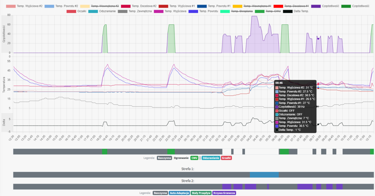

To jest moja sytuacja na obiegu 2 (krzywa grzewcza), która, nie powiem że nie daje mi spokoju, ale - no wydaje mi się, że mogłaby wyglądać lepiej. Czas między 8:00 a 10:30 rano - pracuje tylko obieg 2, na zewnątrz +6 st. C i powoli rośnie. Delta na obiegu 2 w granicach 4-5 st., delta T main między 1,5 a 2 st., nawet przez chwilę mam 1 st. delty. Pompa hydroboxu pracuje na 5 biegu, kod 540 pokazuje 21 l/min, suma rotametrów pokazuje ok 15 l/min, no i jest bufor. A sprężarka się uparła i kręci na 30-36 Hz. Nie rozumiem tego. @nightwatch jeśli powiesz, że 20-minutowe cykle pracy to nie taktowanie to ja się zgadzam, tylko mam wrażenie że ten wykres mógłby wyglądać dużo lepiej, gdyby sprężarka była łaskawa zejść na 20 Hz (że o 16 Hz nie wspomnę). Obieg 1 na autoadaptacji uczy się od wczoraj po restarcie pompy, chyba ma prawo zachowywać się dziwnie, więc nie oczekuję od niego zbyt wiele w tej chwili. O godz. 4:40 dzieje się to o czym pisałem wcześniej - autoadaptacja obiegu 1 zagrzała wodę powyżej poziomu akceptowalnego dla obiegu 2 i ten się odłączył, obieg 1 zostaje sam. Siłownik mieszacza odłączony, 0% podmieszania. Może jak autoadaptacja nie będzie już wchodzić na tak wysokie temperatury, to obydwa obiegi będą miały szansę dłużej popracować razem. No i na samym początku grzania, od 2:20 też ciekawy obrazek - załącza się tylko obieg 2, i w tym samym momencie T zasilania obiegu 1 znacząco spada (natomiast T powrotu #1 rośnie). Rozumiem to w ten sposób, że powrót obiegu 2 wpycha wodę do powrotu obiegu 1 i następuje odwrócony przepływ w obiegu 1 i stąd ten spadek na THW6. Ale czy to normalne? -

To nie do końca tak. Ja rozumiem, że każda pompa się wyłącza, nie ma pomp które pracują bez przerwy i w nieskończoność. Ale chyba większość użytkowników pomp ciepła zgadza się co do tego, że taktowanie nie jest dobre dla pompy. Nie twierdzę, że to wada produktu. Ale jeśli to efekt nieprawidłowej konfiguracji, to chciałbym spróbować go uniknąć. Nie jestem na 100% przekonany, że moc mojej pompy jest ok, być może pompa o "rozmiar" lub dwa mniejsza radziłaby sobie lepiej - ale cóż, projektant policzył, dobrał, ja jako inwestor zaakceptowałem, wykonawca wykonał, i mam co chciałem. (Zaraz ktoś napisze: "zobaczysz, przyjdzie -15 st. C i twoja pompa będzie w sam raz". 🙂 ) Więc testuję sobie różne korekty ustawień w poszukiwaniu lepszej pracy pompy. Niektóre rzeczy wydają się dziwne u mnie - jak np. to że odkąd używam MelPump (od stycznia 2025) - nie widziałem na moich wykresach częstotliwości 16 Hz. Pompka na 5 biegu, 21 l/min, załączy się tylko obieg 2 na krzywej grzewczej, na zewnątrz +10 st. C, a na obiegu wewn. najniższa delta to 2 st., może nawet chwilowo 1,5 st. a sprężarka uparcie na 26 Hz, niżej nie chce zejść, parę razy może mignęło na chwilę 20 Hz. Jak rozumiem, delta na obiegu wewn. ma bezpośrednie przełożenie na częstotliwość pracy sprężarki (pamiętam też o progach T zewn. ale tu mówimy o T zewn. w okolicach +10 st. C), więc jeśli chcę namówić sprężarkę do pracy poniżej 26 Hz, powinienem próbować zmniejszyć deltę obiegu wewn. Przepływem na hydroboxie już delty nie zmniejszę, więc pozostałoby chyba zmniejszenie odbioru ciepła na obiegu 2. @Patrol - przy jakiej delcie Twoja pompa schodzi na 16 Hz? -

Potestuję zmniejszenie biegu pompki w hydroboxie najpierw o 1 (na 4 bieg) - wtedy kod 540 pokazuje przepływ 19 l/min. Jedyne co mnie zastanawia, to to, że gdy pracuje tylko jeden z obiegów, to pompa przy delcie na obiegu wewn. ok. 2-2,5 st. C schodzi minimalnie na 26 Hz (chwilowo, a najczęściej jest to 30-36 Hz). Dzieje się tak przy temp. na zewn. nawet w okolicach 10-15 st. C. Nawet jeśli czasem delta na obiegu wewn. spadnie do 1,5 st., pompa nie chodzi poniżej 26 Hz. A te 26-36 Hz to za dużo jak dla jednego obiegu. Widziałem że pisałeś/pokazywałeś kiedyś, że pompa pyrka sobie na 16 Hz - wow, to moje marzenie. Boję się, że jak zmniejszę bieg pompki w hydroboxie, to zwiększę deltę na obiegu wewn. i wymuszę większą częstotliwość sprężarki -> zwiększę taktowanie. Czy źle myślę? -
