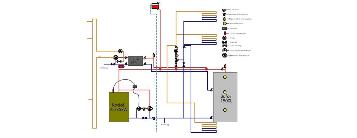

Ja mam ochronę powrotu na 60stopni, a dodatkowej pompki do ładowania bufora nie posiadam... pytanie czy powinienem założyć? Będzie jakoś lepiej ładował? Aktualnie ładuje bufor zaczynając mniej więcej od 60-65 i jedzie stałą temp do samego dołu, a później jeśli pali się nadal to ładuje wyżej ale aktualnie na jednym paleniu nie dobijam do pełna to ciężko powiedzieć jak to wygląda. Rok temu jak paliłem od czasu do czasu bo nie mieszkałem tam na stałe to dokładałem i nabijał nawet do wyższej temp. Widzę, że kluczem jest dobre drewno... Dzięki za info apropo drewna i będę polował, ale powiem szczerze obdzwoniłem leśniczych i w ogóle z dostępnością drewna jest problem, pokończyły się limity itp. Pewnie po Nowym Roku ruszą i wtedy trzeba ogarniać na zapas. Na szczęście mam tego jesiona zaklepanego, a ogólnie to trochę zapasu posiadam ale w większości brzoza. Co do wilgotności to sprawdzałem i teraz palę drzewem 16-18. Trochę zaczynam rozumieć ten piec i mam nadzieje, że pomału dotrę się z nim i paleniem w nim. Co do rozpalania to ja nie posiadam klapki w środkowych więc rozpalam zostawiając je uchylone na jakiś czas, aż zbierze się sporo żaru, następnie zamykam i otwieram klapkę PP i już ciągnie, jak ma jakieś problemy to lekko zluzuje środkowe i poszło. Ostatnio przed końcem palenia odcinam PP i zostaje mi trochę węgla drzewnego, który następnego dnia super szybko rozpala się i nabiera temp. Ładuje piec od razu do pełna i poszło. Tutaj sytuacja w miarę opanowana 😉 Wypalanie żaru nie występuje na mieszance brzozy i sosny. Jutro puszczę tak piec ale bez płyty szamotowej na ruszcie zobaczymy czy w oryginale nie będę miał problemu. Muszę pomału wprowadzać zmiany i myślę, że kolejnym krokiem będzie ogarnięcie zawirowywaczy. Piszecie o takich jak na zdjęciu? Wszystko jasne z zawirowywaczami 😉 Zacząłem rano pisać a cały czas coś 😉 Trochę spóźniony zapłon. Dokładnie tak jak napisałeś po wsadzeniu jednego wszystko kisi i muszę uchylać całe drzwiczki popielnika bo powietrza brak z oryginalnej szczeliny PP i zaczyna mulić a nie palić.

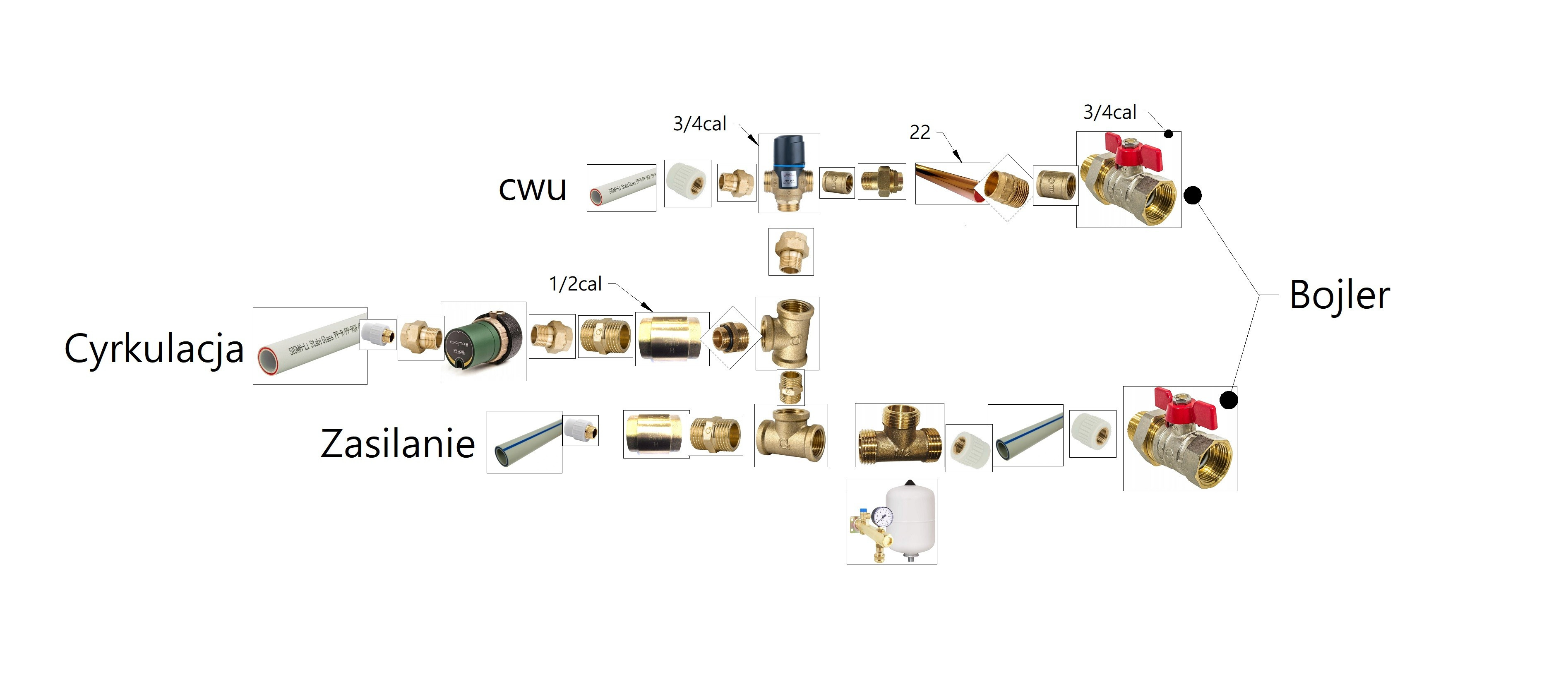

@Matejko1 nawet dwa zaworki zwrotne 😉 Kierunki widać na zaworkach. Ale myślę, że ten zestaw na rysunku wyjaśni wszystko.
