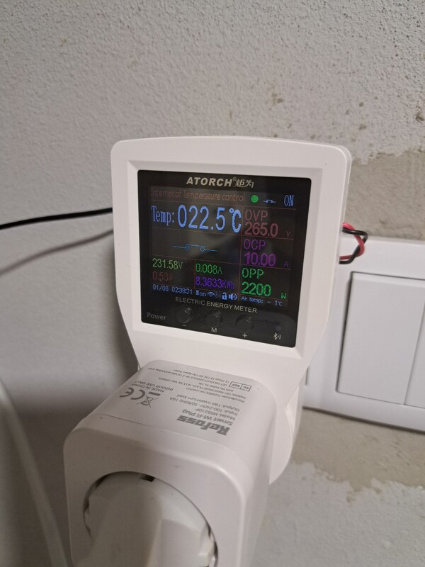

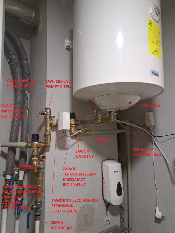

Tak, nawet dwie kotki. Cwane skumały, że jak się powspinają to mogą położyć się na ciepłym zasobniku CWU z kotła gazowego. Atorch to jest gniazdko smart z czujnikiem temperatury. Można ustawić na nim harmonogramy grzania i też uzależnić je od temperatury. Sonda temperatury jest w formie magnetycznej "pastylki" i przyczepiłem ją od spodu bojlera. Plus tego gniazdka smart jest taki, że raportuje dzienne zużycie prądu godzinowo, a nie jak większość tylko bieżącą sumę z dnia. Oprócz tego jest też wykres napięcia z całego dnia w odstępach godzinowych.
Żeby nie być gołosłownym to zmajstrowałem takie rozwiązanie. Bojler załączany gniazdkiem smart ręcznie lub z harmonogramu. Można też np. w TUYA ustawić scenariusz w połączeniu z licznikiem w rozdzielni, że przy wysyłce do sieci powyżej 1kW załączy bojler na np. 30min. Termostat smart pokazuje temperaturę na spodzie bojlera. Można ew. w obudowie wywiercić dziurkę i wsadzić na górze czujnik temperatury. Na wyjściu z bojlera jest zawór termostatyczny mieszający (IBO 3/4" 20-43stC), który na wyjściu ma dawać ok 40stC i gorącą wodę z bojlera miesza z zimną (podawaną z dolnego przyłącza). Na przyłącze zimnej trzeba dać zawór zwrotny bo zawór mieszający potrafi przepuszczać do zimnej. Za zaworem termostatycznym mieszającym dany jest zawór sterowany temperaturą w bojlerze. (Zawór ESCO 3/4" VDN-202, sterownik ESCO ST10-230NC i termostat z kapilarą ESCO WPR-90GC) Chodzi o to, aby woda była podawana wyłącznie, gdy w bojlerze jest ciepła woda. Dalej następuje mieszanie z ciepłą wodą z zasobnika CWU grzanego pompą ciepła i ustawionym także na ok 40st. Dlatego właśnie odcinany jest bojler, gdy ma zimną wodę, aby szła tylko ciepła z bojlera CWU pompy ciepła. (można go pominąć) Dalej kolejny zawór mieszający na wypadek jakby z gorąca woda CWU z pompy ciepła była zbyt gorąca. (można go pominąć) Szara rurka PP25 idzie na wejście do pieca gazowego (tam gdzie wcześniej dochodziła zimna). Jeżeli trafiająca woda będzie za zimna to piec podgrzeje. Byle nie była za gorąca bo nie będzie miał jak podmieszać z zimną. Pewnie lepszym rozwiązaniem byłoby wejście jako cyrkulacja, ale trzeba by było dokupić specjalny zestaw przyłączeniowy do tego pieca. Co do opłacalności rozwiązania to ten cały szpej poza bojlerem kosztuje więcej niż bojler, ale mi bardziej chodziło o zabawę. Bojler 50L kupiłem za 100zł z racji małej wgniotki transportowej na tyle obudowy. Żal było go nie użyć. W słoneczne dni prądu jest tak dużo, że grzanie nawet 1:1 grzałką kosztuje w zasadzie tyle ile Enea płaci za wysyłkę do depozytu, czyli 1kW około 25gr. Bojler 50L klasy energetycznej C z grzałką 1,4kW na samo podtrzymanie ciepłej wody grzanej do ok 85stC bierze około 1,6kWh/dobę. Temperatura w kotłowni dość niska więc latem straty będą mniejsze. Nagrzanie świeżo napuszczonej wody od tych 10stC do 85stC 50L bierze 2kWh.
