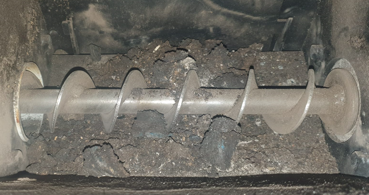

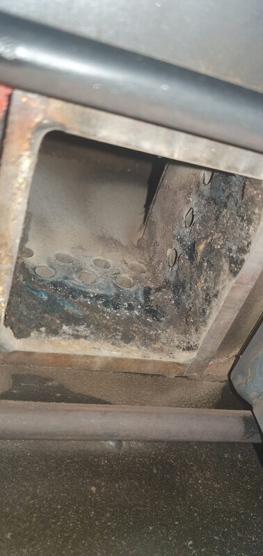

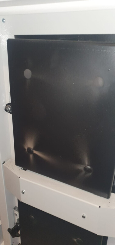

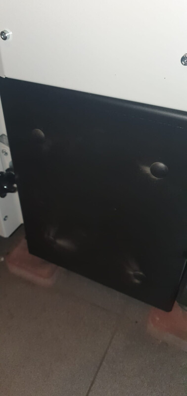

  7. Po wizycie serwisanta - mam nadzieję że komuś to pomoże Zalecenia powybuchowe, spiekowe, serwisowe ogólnie: 1. Paskudny popiół, wyglądający jak kasza, pełen spieków - zmienić pellet - kupić kilka worków lub pożyczyć - obserwować popiół, jak będzie lepiej - dopalić ten, kupić inny 2. Obejrzeliśmy dno palnika - nie jest źle, to zaczernienie nie jest problemem, gdyby spieki się tworzyły - zwiększyć częstotliwość czyszczenia z 6h na 4h - obserwować, zmienić pellet 3. Serwisant skorygował mi nadmuchy: na 50% mocy nadmuch był 65% jest 55%, a na 30% mocy był 50% jest 45% - ciężko mi się odnieść, mam nadzieję że wiedział o robi. 4. Zwiększenie temperatury kotła do 75st (miałem 70) i to czerwone kółko z tyłu kotła przekręcił od zamknięcia na 3 obroty bo zapytałem do czego to służy (niestety odpowiedzi nie zrozumiałem coś z termostatem i powrotem ciepłej wody do kotła)- też mam nadzieję że wiedział co robi. Aha - ciekawostka w popielniku tym z drugiej strony patrząc od drzwiczek za tą blaszaną przegródką popiół jak mączka idealny (!!) Postukał jeszcze w tym drugim popielniku w jakieś elementy nieco wyżej - trochę się obsypało, ale nie wiele - tłumaczył, że tam się "coś" rusza, ale co jakiś czas trzeba wyczyścić - no to postukał. WIFI konia z rzędem dla tego co wykryje dlaczego WiFi nie działało. Sam bym sobie tego konia dał gdybym wiedział co finalnie pomogło, ale po kolei: 1. Wyciągniecie wtyczki od sterownika na panelu bocznym (nie pomogło) 2. Kilkukrotne resetowanie routera przez wyciąganie USB i zasilania (nie pomogło) 3. Ustawienie innej sieci WiFi niż moja domowa - wziąłem komórkę i ustawiłem na niej mobilny access point, że mam standardową nazwę sieci "AndroidAP" - to od razu się połączył (pomogło, ale domowej sieci dalej nie widzi) Czyli jest sukces, że z komórki działa, a z domowego WiFi nie, szukamy dalej Poleciałem po laptopa i pokazuję serwisantowi, że wpisuję dokładnie to co na routerze domowym jest (uwaga dochodzimy do sedna), facet (sporo młodszy) patrzy, patrzy jak wpisuję (mówiłem mu "patrz Pan bo nie ręczę za siebie") i nagle mówi "Panie nie tą kreskę Pan wpisujesz w nazwie sieci ma być prosta a Pan tą falowaną klikasz". Winne były moje stare oczy, które nie dojrzały, że uparcie wpisuję zamiast "-" to "~" no po prostu porażka. Ale na swoje wytłumaczenie - naprawdę ciężko zobaczyć różnicę na tym malutkim klawiszku i układ klawiszy na tym sterowniku jest cokolwiek egzotyczny. Swoją drogą, dziwnie działa ten sterownik, że łyka jak pelikan żabę dowolny wpis i jeżeli takiej sieci nie stwierdzi w okolicy to usuwa wpis - dlatego miałem efekt, że nic nie zapamiętywał...po prostu NIE było takiej sieci w zasięgu. Powinno być jak na andoidzie lub w winowsie - ma zapisanych X sieci i wybiera najmocniejszą lub wskazaną. Tutaj jest niestety jakoś dziwnie tak nieintuicyjnie. Czyli drodzy forumowicze - sieć WiFi (SSID) MUSI być idealnie wpisana - hasło też. PS Do dziś nie wiem co tak naprawdę pomogło - przecież tej nocy kiedy padło domowe WiFi działo bez problemów - coś widać ograniczało jego zasięg, a potem jak już wpisałem tyldę zamiast kreski to się potoczyło.

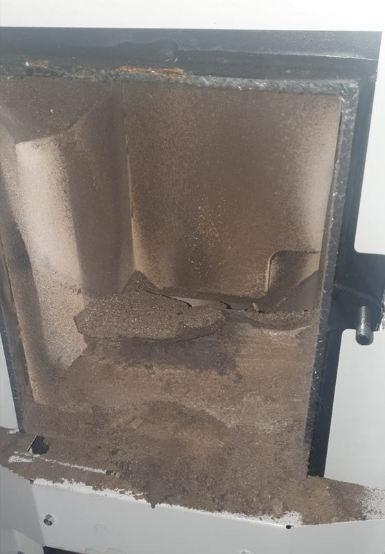

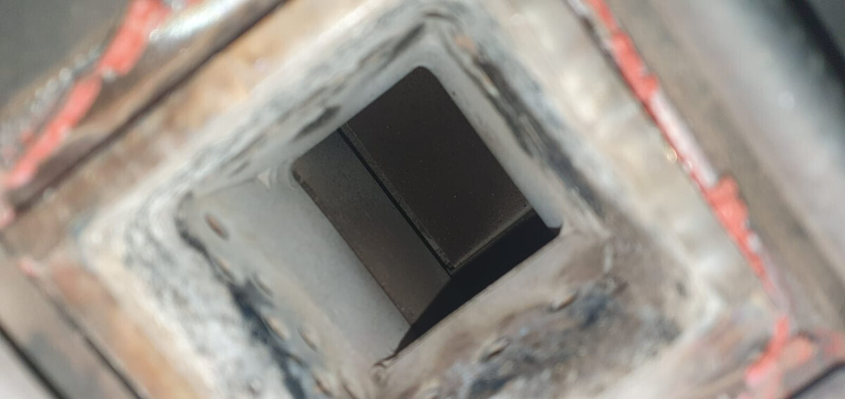

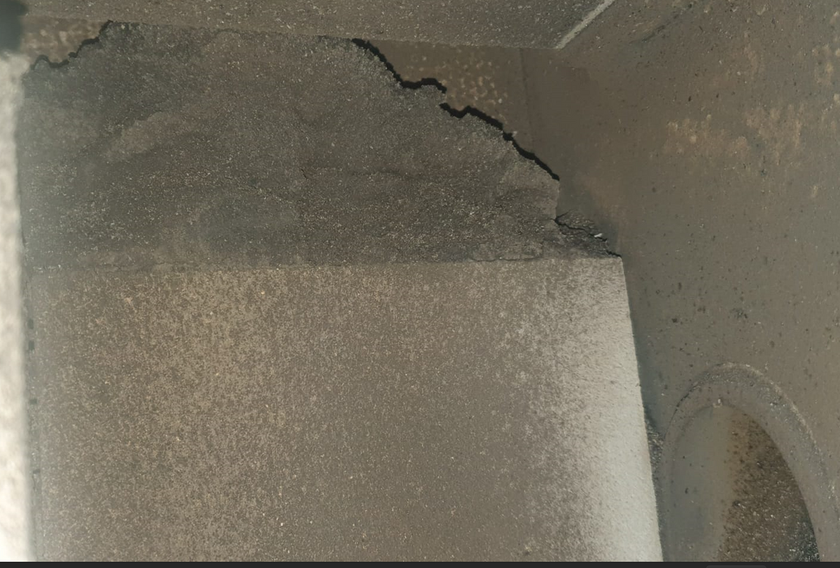

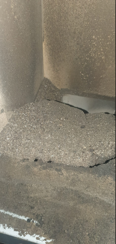

  15. No to dziś rano jest tak jak na obrazku - palnik wygląda OK, natomiast w popielniku masakra...kawałki spieka, kasza zamiast mączki. Ewidentnie jeżeli serwisant nic w ustawieniach nie zmieni - to modlić się aby ten pellet spalić i trzeba się z olczykiem albo holzexportem poznać bliżej. @Boguś66 - masz rację jak kocioł będzie ustawiony poprawnie to nie ma co go przestawiać - ewentualnie częściej sprawdzać czy spieków nie ma. ALE odkryłem ciekawostkę - mam wrażenie że w workach jest trochę więcej pyłu niż wcześniej - te worki są z dołu palety na której przyjechały i czytałem na tym forum, że czasami tak bywa, że dziwnym trafem te z dołu palety są gorszej jakości.

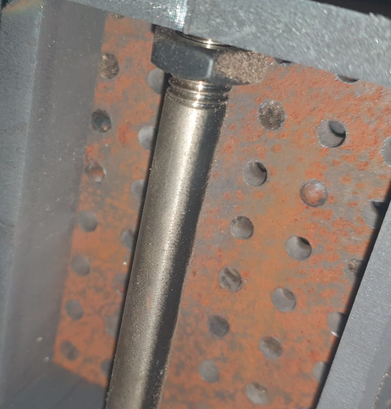

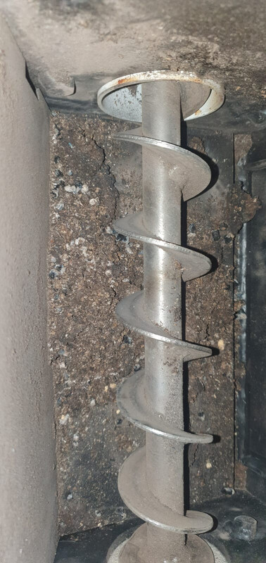

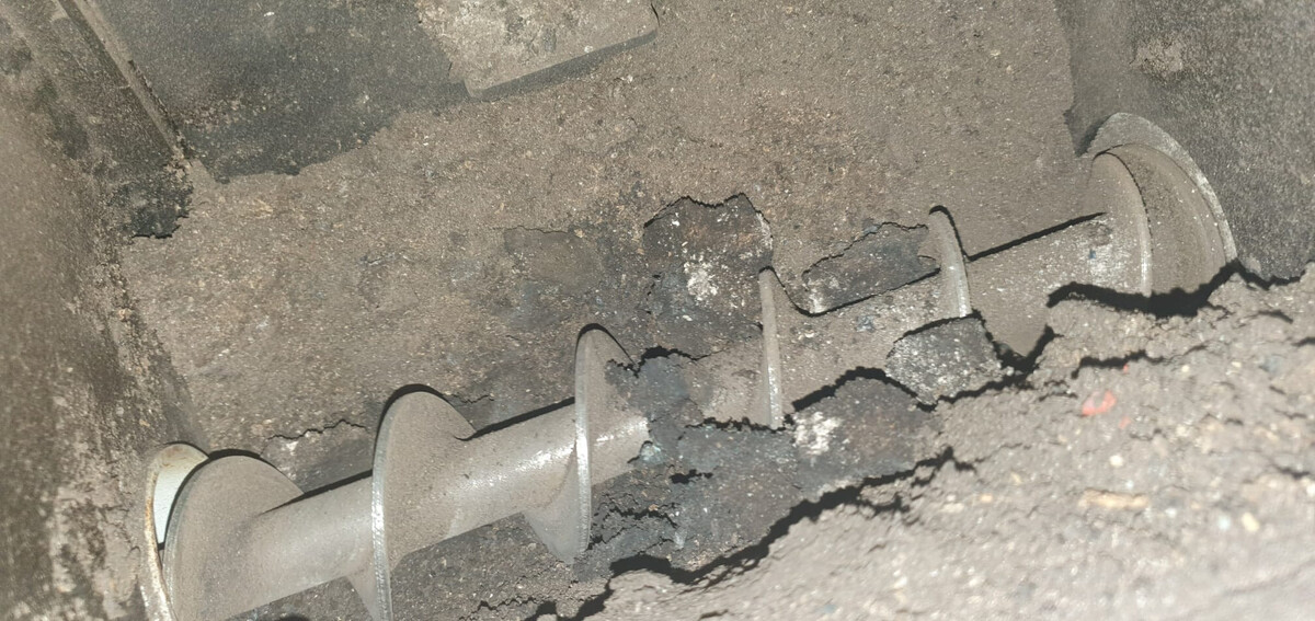

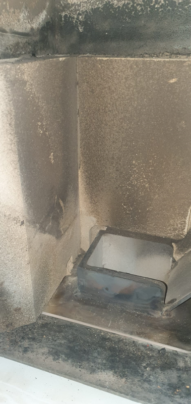

  19. Serwis zrobiony, chyba jest OK i mam winowajców (na moje oko przyczyn było kilka)- chyba bo nie wiadomo co będzie dalej, na razie kocioł ruszył bez wybuchu, mam trochę wyjazdów, ale postaram się monitorować przynajmniej te wieczorne rozpalenia. Po pierwsze dzięki @prez991 za sugestię zdjęcia górnych drzwiczek (tych co mi serwisant zakazał ruszać) zobaczcie co tam zastałem: to od strony drzwiczek - między palnikiem a drzwiczkami to jakiś monster spiek, nie wiem gdzie on był wcześniej - bo zakładam, że skądś spadł - poniżej zbliżenie - gruby i twardy no i dość duży u góry natomiast - tam gdzie lecą spaliny było tak: w samym czopuchu nie ma tragedii (a może się nie znam) - troszkę leży na dnie - dajcie znać czy to czyścić czy to normalna ilość a po wyczyszczeniu zawartości górnych drzwiczek jest tak (ten ceramiczny klocek od drzwiczek na chwilę wyjąłem - tak luźno był włożony (!!) to go tak włożyłem - przecież to się przesunąć może (a może tak ma być....) @prez991 @lenas1 dajcie znać czy u Was też takie ilości popiołu się zbierają w tej górnej części palnika i czy to się czyści samemu czy to przetrwa rok do kolejnego serwisu (bo serwisant nawet tych drzwiczek nie ruszył) No i jeżeli pierwszym winowajcą był popiół i spiek górnej komorze to drugim był serwisant, że mu się nie chciało nawet tam zajrzeć (na wszelki wypadek) teraz dolne drzwiczki: ciekawostką było, że spiek leżał w popielniku na ślimaku w kawałkach - znaczy sam spadł a sam spiek był taki - gruby, ciężki i mocno ubity - to jest jeden z kawałków z popielnika na koniec przetkałem to denko z dziurkami, nie było specjalnie zaklejone - ale kilka dziurek było zapchanych. i niestety z małym powodzeniem usiłowałem wyczyścić ścianki palnika, są tak oblepione "czymś" że nie wiem czym to czyścić, pojechałem dłutem do drewna i papierem ściernym, dumny nie jestem, ale nie wiem czy to można tak "na siłę" czymś twardym metalowym - tak jak już poskręcałem i odpaliłem przyszła mi do głowy wiertarka z końcówką z druciaka @prez991 @lenas1 - macie doświadczenie jak to czyścić? zdjęcie jest z przed czyszczenia, niestety zapomniałem zrobić po czyszczeniu, te farfocle "obłupałem", ale to czarne jest jak jakaś przypalona smoła - tyle że twarde

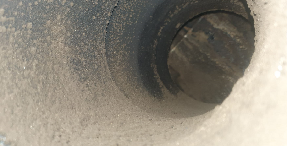

  20. Dzięki Panowie @lenas1 @prez991 wiem że na odległość to sobie można 😄 - zapraszam do siebie funduję nocleg w lokalu niedaleko i jakieś co_nieco wieczorkiem w tym-że lokalu i atmosferze wzajemnego zrozumienia 😇 cel doprowadzenie maszynki do prawidłowego działania. A tymczasem wykres poniżej czopuch sprawdzę jutro rano na wystudzonym kotle - mam taki mocny odkurzacz przemysłowy więc myślę że dam radę udrożnić jak by coś było zapchane Odkręcę drzwiczki u góry i zobaczę czy nie ma faktycznie problemu w samym palniku - chociaż się na tym nie znam to porobię zdjęcia przed i po odkurzaniu/czyszczeniu.
  21. @lenas1 spaliłem od założenia nowego wsadu i od startu kotła 70 worków - nie wiem czy to dużo czy mało żeby komin się zatkał @prez991 dzięki za odpowiedzi, czyli Twoim zdaniem nie ruszać tych 6 godzin bo i tak przy wygaszeniu mam extra czyszczenie - to super informacja Przy modulacji mocy nic nie dotykałem od czasu jak serwisant zrobił swoje, dla mnie to magia więc nie dotykam tak mam ustawione - nie dotykam no to mi tylko zostaje ten pellet, albo komin z czego: - komin ma na sumieniu 70 worków od nowości wsadu - to już by się zasyfił? mam dwie wyczystki między kotłem a filarem to odkręcę jutro i zobaczę co tam zalega, ostatnio spuściłem trochę brązowej wody z tej rureczki z dna wsadu - mam nadzieję że to normalne że tam się zbiera - pellet... nie jest taki "żółciusieńki" jak deska z tartaku ale nie jest też ciemny, pachnie ładnie, serwisant go oglądał i nie mówił, że zły - kurcze A1 ma i tani nie był. Zdjęcie kiepskiej jakości bo robione w nocy przy żarówce - jutro cyknę w dzień - może słońce wyjrzy

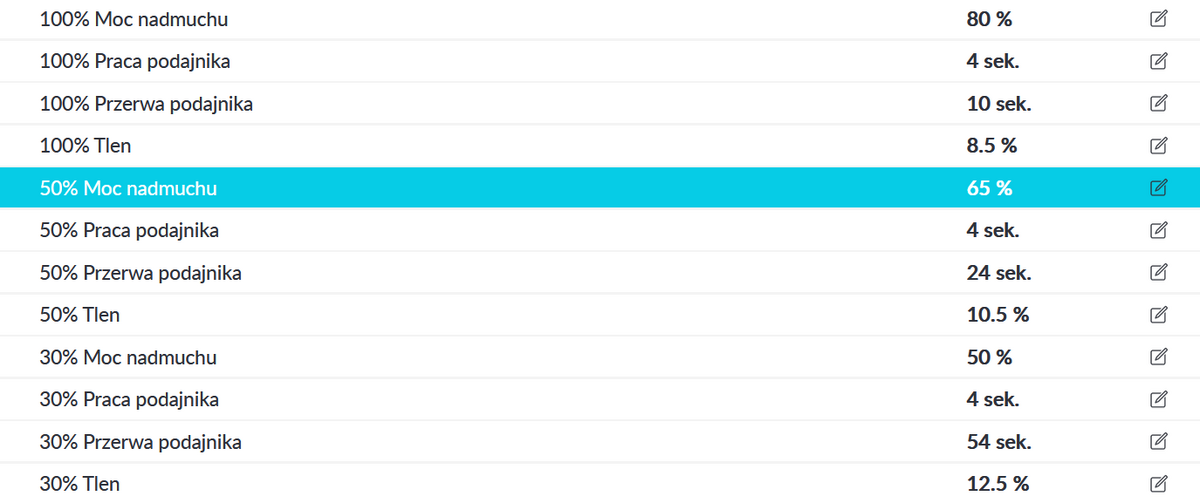

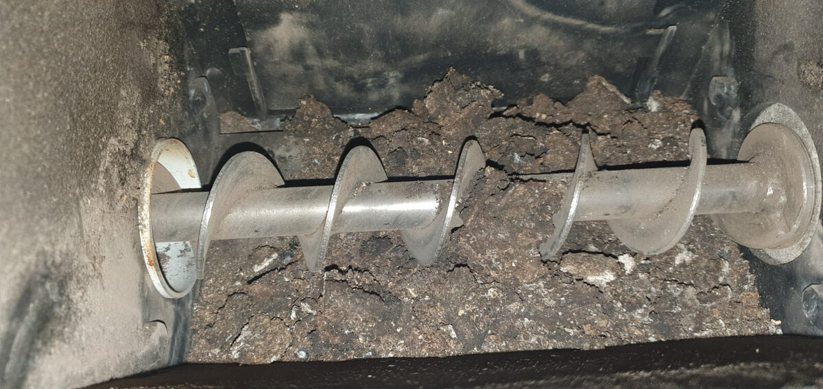

  23. Prace serwisowe zakończone - wykorzystałem moment nocnego postoju i z rana na ostygniętym kotle zrobiłem jak mi napisałeś. Mam tylko doświadczenie z węglowcami typu zębiec rocznik ~80 i pierwszymi ekogroszkowymi z 2010 więc spodziewałem się PALENISKA, a rzeczywista wielkość komory spalania mnie rozbawiła - to nie garnek, ale przerośnięte pudełko zapałek - w życiu bym tam ręki nie zmieścił😂. Spiek zajmował całą tą puszkę od spodu tak z centymer grugości miał - myślałem, że to jest dno - ale dziobnięte palcem, opadło. Fotkę pstryknąłem dopiero po tej operacji - więc widać na ślimaku jaki był duży ten spiek (w porównaniu do tej komory). Samą komorę cyknąłem i uznałem, że trzeba ją trochę podczyścić to podczyściłem, ale na moje oko trzeba to będzie robić regularnie, skoro po 30 workach się przytkało. Jak sugerowałeś przejechałem odkurzaczem przemysłowym całość tej komory za drzwiczkami (swoją drogą porażka, żeby w kotle za tyle kasy z naklejką "exclusive" odkręcać motylki... chociaż powinno być też tak jak mówił serwisant "sypać paliwo nie dotykać żadnych drzwiczek"). I jeszcze jedna ciekawostka - zwróć uwagę na przydymienia dookoła śrub ba drzwiczkach - ciekawe czy też tak masz i to jakiś dziwny standard tych kotłów czy to są skutki tych wybuchów. Jeszcze raz dzięki i musimy kiedyś pogadać o optymalizacji nastaw, o których pisałeś bo jestem bardzo ciekaw co oznacza w praktyce dopracowanie krzywej grzewczej i harmonogramu histerezy. Miłej niedzieli pozdrawiam Paweł.
  24. Dzięki @prez991 !! taki konkret to lubię, doceniam i jestem wdzięczny. A z ciekawości ten nadmuch na 65% i pierwszą deltę to ustawiłeś z własnej praktyki czy serwisanta wiedzy? Ma to jakieś większe znaczenie Twoim zdaniem?
