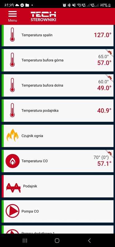

  5. I tak i nie. Bufor mam ustawiony 65 góra i dol 60, piec 70 st. C Widzę, że grzejniki mocno drenują i piec nie osiąga więcej jak 53 st. C. TERAZ PO ZWIĘKSZENIU POMPY CO na max widzie wyższe temp. Ale to potwierdzę jutro.

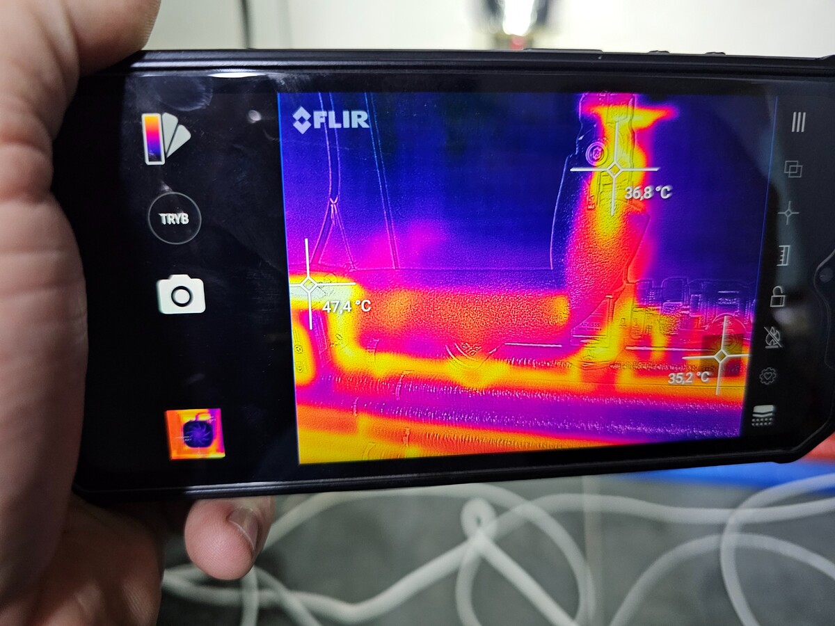

  6. Mam zawirowywacze, sprawdzałem dziś termowizja czujniki zaniżają, spalanie z wczoraj RP 2,52 kg/h Zwiększyłem pompę CO na max obrotów chyba jest poprawa, ale.bede obserwował

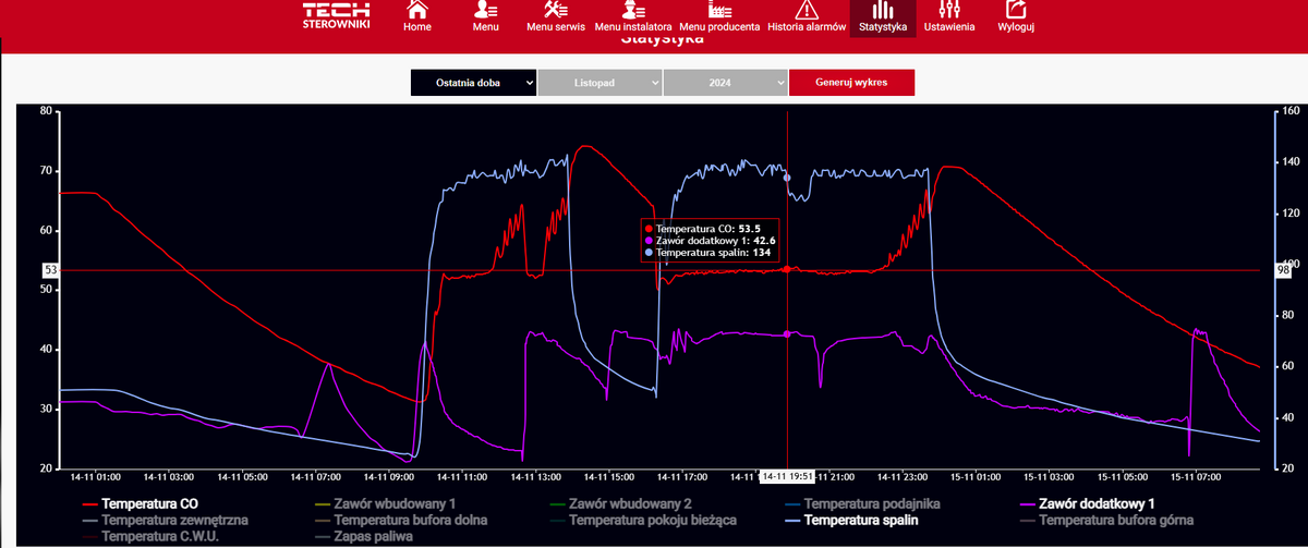

  8. Dodatkowo wykres eModul, wzrost temperatury zbiega się dopiero po osiągnięciu temp. zadanej na regulatorze pokojowym 23,5 st. C i po wyłączeniu się pomp obiegowych grup pompowych. Na buforze ustawienia temp. góra 65 st. C dół 60 st. C. Pompy załączają się przy 50 st. C.

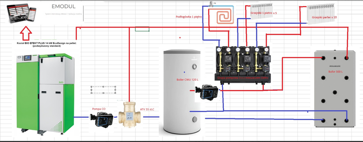

  9. Witam wszystkich, Mam kocioł pelletowy SAS BIO Efekt 14 kW + bufor Stalmark 500 l z tego zasilane jest grupa pompowa z 3 obiegami z mieszaczami każda Defro. 1 obieg parter ok 10 grzejników alu 2 obieg podłogówka góra ok 27 m2 podłogi 3 obieg ok 6 grzejników alu sterownik pokojowy TECH 281 Dom lata 70 szlaka 55 cm plus 5 cm styropian, góra skosy 30 cm wełna Isover platinum 30 cm Rekuperacja centrala ECS 300 Pellet Olczyk 16,5 MJ Komin fi 200mm Rury stal zagniatana 5,4 cala. Piec zasila bufor, jest moduł bufora TECH ST 66, jest też dodatkowy moduł i1 do sterowani dodatkowym 3 obiegiem, jest komunikacja z piecem. Grupa pompowa na 3 obiegi ze sprzęgło rozdzielaczem instalacja stal dwa pokoje na dole reszta PEX. Problem jest w tym, że piec nie może osiągnąć mi temp zadanej 70 st. C, jest zamontowany ochrona powrotu ATV 55 st. C plus pompa obiegowa bez ZZ. Praca w PID, ustawienia podawania 2 s, pauza podajnika 11s wentylator 30%, 850 RPM, przy 930 RPM przedmuchiwał mi pellet do popielnika i był krótki płomień na dole ok 7 mm uchylna klapka od popielnika, temp spalin wzrasta z ok 120 do 137 st. C ale temp CO ok 53 st przy włączonych pompach obiegowych, powrót 48-49 st. Temp na zewnątrz -1 do 3 st, spalanie ok.2 do 2,5 worka pelletu (15 kg worek), jak liczyłem ok. 0,8-1 kg na 1 H pracy kotła.
