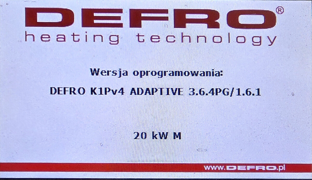

  2. To teraz ja opiszę swoją przygodę z ustawieniem pieca DEFRO 20KW ze sterownikiem K1PV4, może się komuś przyda: Piec mam od tego sezonu - wymieniony z tzw. kopciucha. Pierwszy raz mam styczność ze sterownikiem. Po rozpoczęciu sezonu palenia na wykresie kotła porządne EKG: przez ok 2 tygodnie próbowałem ustawić parametry na różne sposoby co dało połowiczny sukces. Spędzając wiele godzin z piwem powoli dochodziłem małymi krokami co z czym i do czego. ...po czasie się zorientowałem, że po resecie do ustawień fabrycznych wybór 20kW M miał parametry z du*y lub/i przy zmianie z innej mocy na 20Kw M parametry są przepisywane z poprzedniego wyboru (min/max czas podawania, min/max przerwa podawania, min/max obroty i min/max dmuchawa) co potem potwierdził serwis, że w mojej wersji oprogramowania (3.6.4PG/1.6.1) wybór 20kW M nie ma parametrów. Znalazłem na necie domyślne parametry dla 20kW M i je ustawiłem a następnie dostałem aktualizację od TECHa z najnowszym, poprawionym oprogramowaniem. Po tym już była znaczna poprawa, ale nie do końca - wykres temperatury ("EKG") na kotle się zmniejszył o połowę - trochę mniejsze jak pokazał @drakoo w poście #58 . Zacząłem dokładną analizę parametrów w oknie parametrów instalatora wchodząc kodem 2902. Zaobserwowałem, że sterownik do utrzymania zadanej temperatury kotła głównie dąży na podstawie utrzymania temperatury spalin. W szczególności zdziwiło mnie to, że bardzo powoli reaguje nastawami dmuchawy (podawanie zostałem domyślne 1/3 i 27/45 dla 20kW) na zmianę temperatury poza zadaną. I tak: nastawa kotła 55 stopni: jak temp. spadnie do ok 52 stopni, dopiero sterownik zaczyna podnosić obroty dmuchawy przeregulowując do 58st i tak w kółko. Dalej zaobserwowałem, gdy temperatura kotła była 55st C i obroty dmuchawy minimalne a zadane obroty turbinki ok 300, to obroty turbinki były wskazywane na ok 2 razy większe. Pomimo wzrastającej zadanej temperatury spalin, zadane obroty turbinki rosły, ale wentylator nie przyśpieszał, dopóki zadane obroty nie przekroczą aktualnych. Doszedłem do wniosku, że obroty turbinki są przekłamywane - zawyżane 2-krotnie., czyli na 1 obrót dostaje 2x więcej impulsów (na 100% mam małą turbinkę 80x80 o oznaczeniu STP 80/2). Doświadczalnie zmieniłem z 20kW M na 20kW RET, to już w ogóle tragedia była i ręce mi opadły. Miałem już dzwonić do TECHa, ale wpadłem przypadkiem gdzieś na forum, że jest jeszcze opcja serwisowa ustawień dmuchawy logując się kodem 7785 i tam jest parametr "ilość impulsów na obrót". Zmieniając z 2 na 4 i następnie testach minimalne obroty wentylatora pokrywają się z zadanymi i uzyskanymi obrotami turbinki, szybko reaguje na zadane wartości uzyskując je i co najważniejsze utrzymywana jest temperatura na poziomie zadanej - na prawdę rzadko wychodzi poza +-1 a wykres jest prawie prosty. Nie wiem i już nie wnikałem ile impulsów na obrót ma ta turbina, ale ta zmiana definitywnie rozwiązała problem!
  3. Cześć, czy podzieli się ktoś softem do sterownika k1PV4. Aktualna wersja to: K1PV4 ADAPTIVE 3.6.4PG/1.6.1. Piec to DEFRO KOMFORT EKO 20kW. Mam duży problem z ustawieniami.... W menu serwis jak wybiorę którąś z mocy kotła 9/12/15/16/20kW, itd M lub RET, to zmieniają mi się parametry w opcjach jak: praca podajnika min/max, przerwa podajnika min/max, wentylator min/max, obroty min/max. Natomiast jak dokonam wyboru swojego kotła 20kW M, to parametry zostają z poprzedniego wyboru mocy kotła - nie mam parametrów swojego. Jest jakiś "babol" w sofcie. Wybór z małą turbinką (M) kończy się na najwyższej mocy 16kW z poprawnymi ustawieniami. Wybrałem 16kW M i w opcjach mniej więcej zwiększyłem parametry podajnika, ale nie mogę zwiększyć obrotów (max dla 16kW jest 950). Serwis TECH nie odpisuje :(
