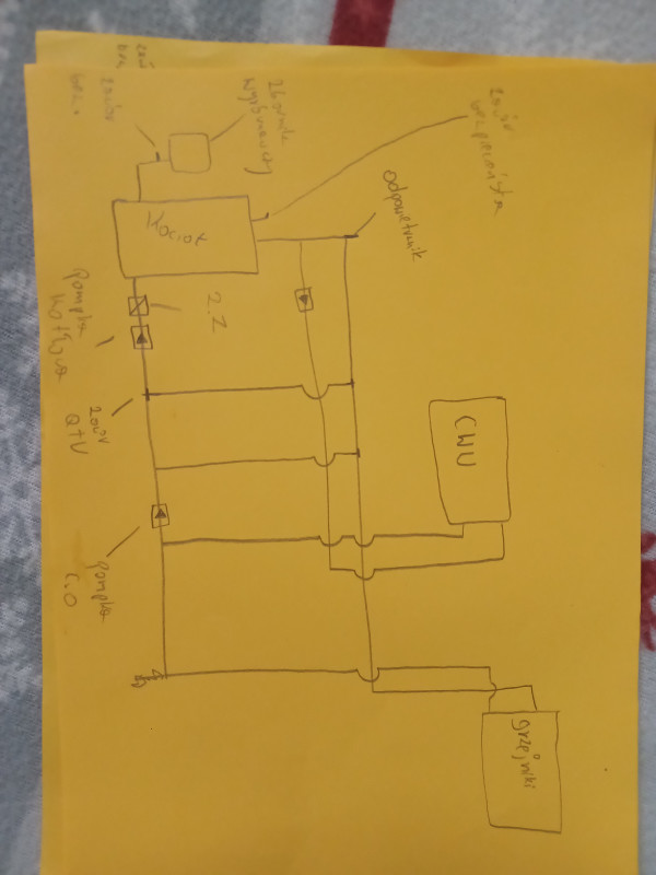

Ok czyli jednak radzicie zawor 4 d i ten modol rozszezajacy a jeszcze pytanie czy poprawił by ktoś ten schemat i dodał ten zawor 4d Co myślicie wtedy o tym zestawie -

Czyli najlepiej atv Ok dziękuje za poradę czyli jak podłącze atv tak jak na tym schemacie to będzie chodzić tzn ochrona powrotu będzie Tylko mam jeszcze pytanie jak ta woda będzie się mieszać tzn na grzejnikach bo zawor zamknie powrót z grzejników gdyż będzie woda za zimna wiem że może głupie pytanie ale chciałbym się wszystkiego dowiedzieć -

Też tego nie rozumiałem ale taki schemat znalazłem dlatego proszę kogoś bardziej doświadczonego o pomoc Szczerze to ja to tylko tak rozumiem że zawor jak się zamknie to pierwsza od pieca robi ca pompkę kotłowa a druga mieli wode z grzejników wraz z wodą z pieca tak jakby ten powrót z grzejników mieszał się z ciepła woda nie wiem czy to zrozumiałe napisałem -

Znalazłem podobny temat dlatego wstawiłem to co narysowałem myślałem że jest ok dlatego prosiłem o jakieś instrukcje Ok widzę też mój błąd powrót cwu powinien być przed tymi pompkami od cwu a czy może reszta się zgadza? Czy może jakoś inaczej rozwiązać ochronę powrotu -

Witam proszę o podpowiedz gdyż nie mam teraz ochrony powrotu (piec ma pelet) czy taki schemat jak narysowałem sprawdził by się i czy do sterownika ecomax 360 mogę podlaczyc pompkę kotłowa i co by chodziły jednocześnie czy Ti by kolidowało jeśli w złym miejscu dodałem post to przepraszam -

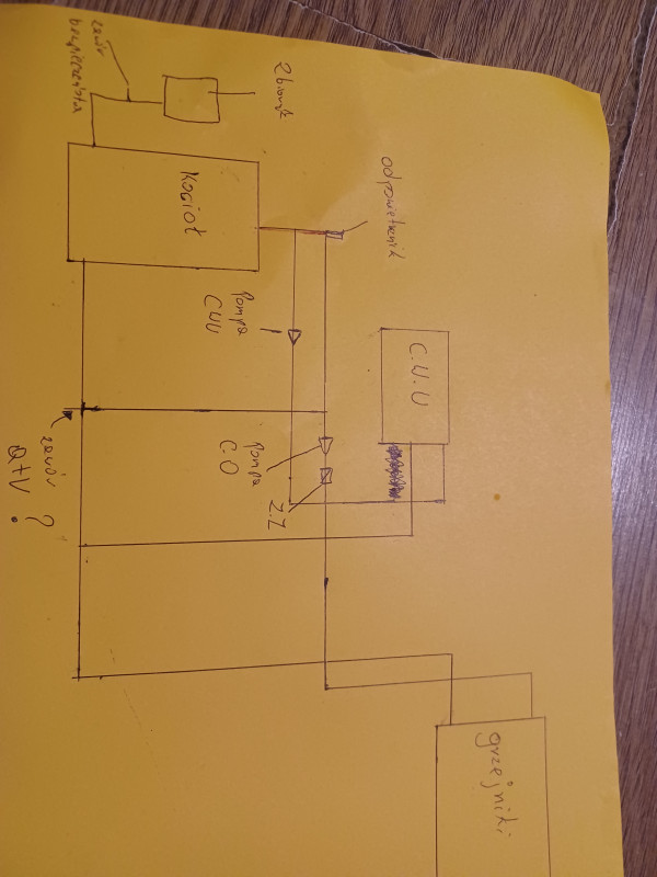

Tzn ze pompe z zasilania powinienem przenieść na powrót?
Drodzy forumowicze proszę by ktoś doradził czy lepiej zalozyc zawor atv czy może zawor 4 d z siłownikiem i do tego sterownikiem np coś takiego co by było lepsze? Chodzi o ochronę powrotu gdyż obecnie jej nie ma
Może dodam lepiej zrobiony rysunek mojej instalacji co trzeba przerobić i czy jak dam ta pompkę zamiast powrotu na zasilanie to czy nie będzie to kolidowało z pompka od cwu
Ok dziękuje wszystkim za odpowiedź a mam pytanie z innej beczki bo w sumie teraz wiadomo modol zawor 4 d plus silownik to już się robią spore koszta a może ma ktoś wiedzę jak zalozyc zawor ATV do ochrony powrotu czy by zalozyc ten zawor muszę mieć pompkę co założona na powrocie? Gdyż teraz mam na zasilaniu i nie wiem czy to nie było by lepsze rozwiązanie
