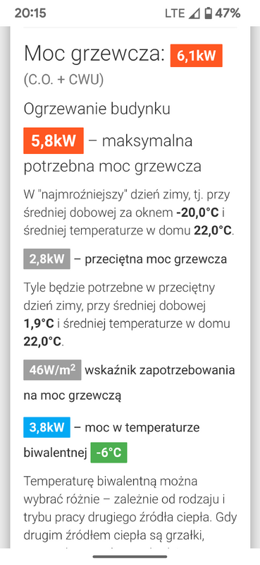

  9. Mnie strona liczyła 6.1 kW źródło ciepła , gdy w domu 22 stopnie przy zewnętrznej -20

  14. Ale wyniki na tej stronie są adekwatne do różnych źródeł ciepła? Czy jeśli na tej stronie wychodzi sugerowane źródło 7 kW to będzie to tak samo aktualne dla PC i pelleciaka?

  18. To i tak pell pall. Tyle że one mają 8 a potem 12 kW. Ciekawe też z tymi mocami bo PC przy takim zapotrzebowaniu na moc grzewczą to ok 7 kW, a one przecież tracą jeszcze na defrosty i sprawność dużo spada podczas mrozu.
  19. No moje to niby 46 W/m². A problem jest taki że mało jest polecanych kotłów na pellet ok 8kW. Przewija się tu ten pell pall i chyba tyle.

  21. A czy myślisz że 8 kW pelleciaka by starczyło przy tym jak na tej stronce w necie wyliczyło mi jak powyżej na screenie że pc miała by mieć 6 kW. ? Myślę do tego w razie czego dogrzewać klimatyzacją. Podlogowka miała by w sobie ok 120 l wody. W ogóle łamie się czy pelleciaka czy na próbę brać jakaś tania pc 7kw. Takiego kaisai monoblok można mieć za 8 tysiący. To taniej niż piec pelletowy , a jak będzie drogo to dołożyć pellet. Albo pellet i dojrzewać klimatyzacją. Dziś pokręcone czasy mamy a ceny z kosmosu.
