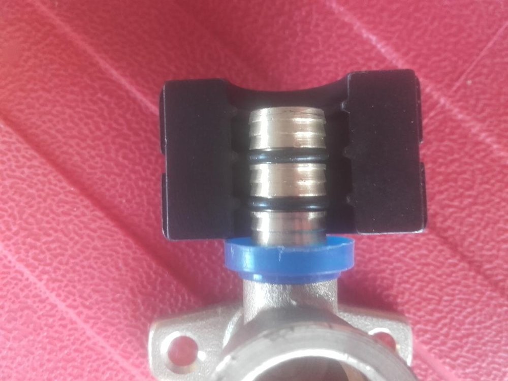

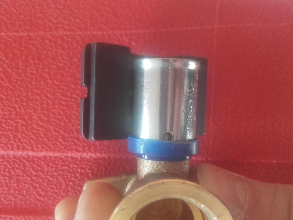

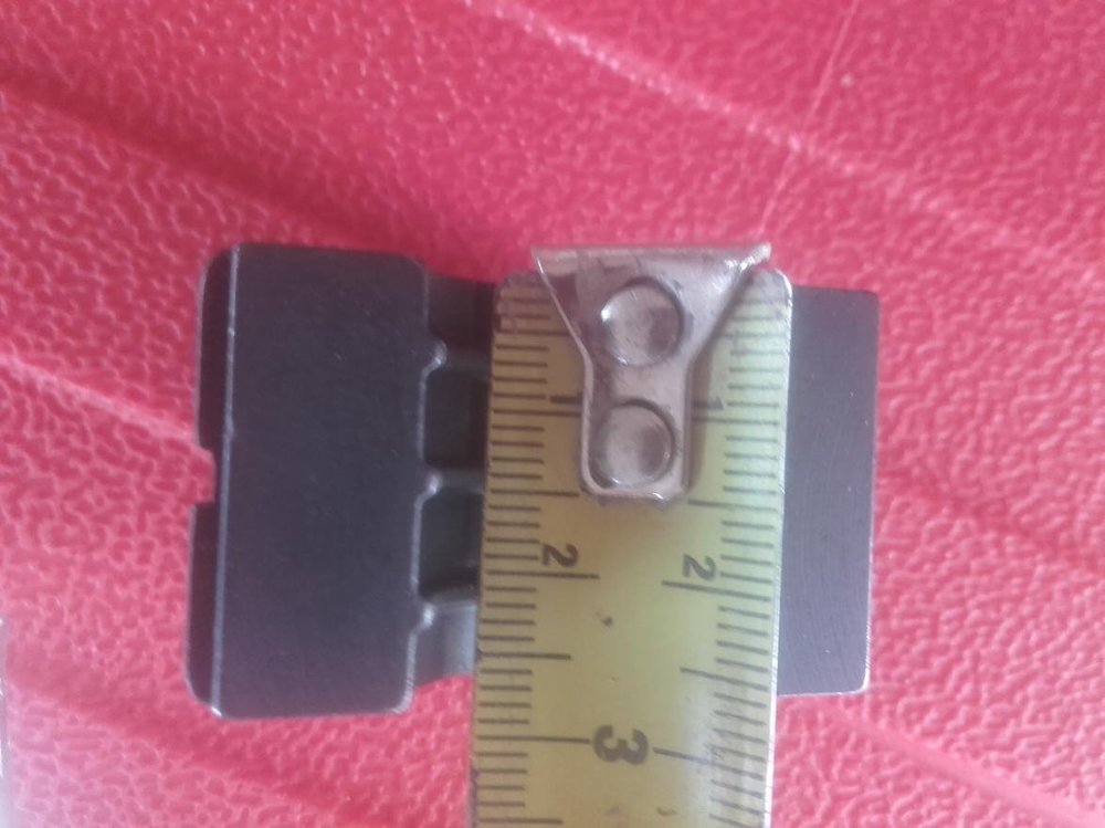

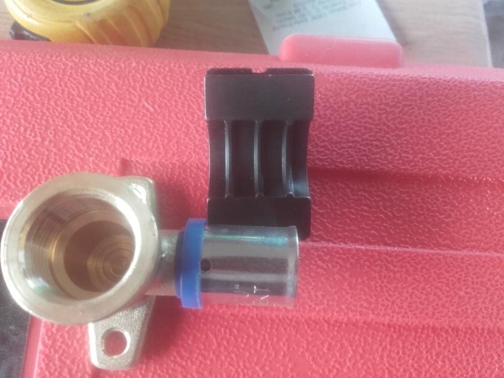

  11. Witam, mam problem z Matrycami U do zaciskania złączek U. Matryca wydaje mi się za długo. Zagłębiłem się w temat i matryca U ma podobno 20-22mm szerokości. Moja ma 25mm podobno można ją podszlifować i będzie ok. Mam dostęp do szlifierki magnesowej mógłbym szlifnąć matryce będzie ok jak zbiore z jednej strony te 4-5mm ?
