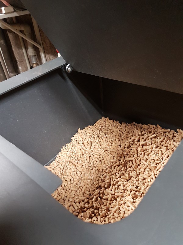

rafal121 odpowiedział(a) na rafal121 temat w Kotły pelletowe
Ok, sprawdzę ten film. Wczoraj zasypalem piec do pelna (2x15kg), ustawienia dałem mu jak na foto i teraz po powrocie z pracy jest 47st. W domu cieplo, wydech tez widac na foto, piec sobie pyrka ładnie, peletu zjadło pół wsadu, zatem mi to odpowiada. Płomień się pali ładny, bez jęzorów, kolor jasno pomarańczowy. Podejrzewam, ze peletu starczy do wieczora, zatem 2 worki 15kg na dobę uważam za extra wynik i chyba tak przezimuję. Ewentualnie zrobię jeszcze ten zawór drugi mieszający i tyle. Z komina nie widać zbytnio dymu, bardziej jakby para z ust przy mrozie, zatem chyba też o to chodziło, że ma nie kopcić. -

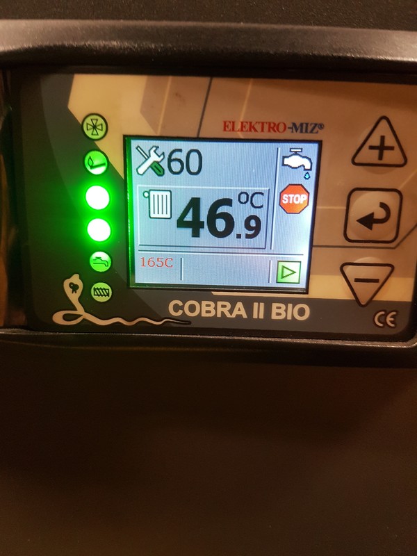

Info od teścia, był sprawdzić parametry: Zadane mam 60 st., na piecu jest caly czas 55, chodzi na 100%, temo.na wydechu 172 st. Pokombinuję z tym co piszesz, tylko i tak trzeba raz w tygodniu wygaszac kocioł na czyszczenie, zatem raz w tygodniu będzie też ponowne rozpalanie. -
Rano byłem sprawdzić, jak sytuacja. Grzejniki ciepłe, pien ma zadane 60 st., ale było na nim 55 st. Na wydechu 172 st., nie wiem czy to nie za dużo. Dym jakiś z komina leci (biały), ale mróz jest, zatem to może tego efekt. Zjadł 2 worki peletu po 15kg każdy czyli 30kg wchłonął. Czy to nie za dużo? Fotki dodaję. Co o tym sądzicie? -

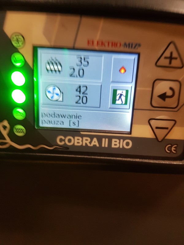

Dałem jej 15% i chyba stsrczy co? Ok, dam 20. Pompe CO zwiększyłem na start przy 45st., bo przy 40 co ruszyła to zarsz temp.spadała poniżej 40 i się wyłączała i tak w kółko. Piec dobił do 40, pompa start, piec spadał do 37 i od nowa nagrzewał. Zobaczymy, jak będzie pdzy 45st. Pompa ruszyła przy 45, nabiło jeszcze do 46,7 i zaczęło spadać i mam 42,3 obecnie. Pompa nie chodzi. Włączy się przy 45. Dlaczego tak w kółko się dzieje? -
Zwiększyłem na 40% i pali się lepiej, bo jak drzwi ichyliłem to czarnym dym i płomień taki ospały. Jak dymiące na czarno świece. Z komina nie widzę, jaki leci. Ciemno jest. -
A ile tego minimalnego nadmuchu ma być w pracy? 25 nadmuch, a poniżej mam wartość na najniższy nadmuch. Ile to ma być? Mam na 10 czy 15 ustawic? Pali się tak.
