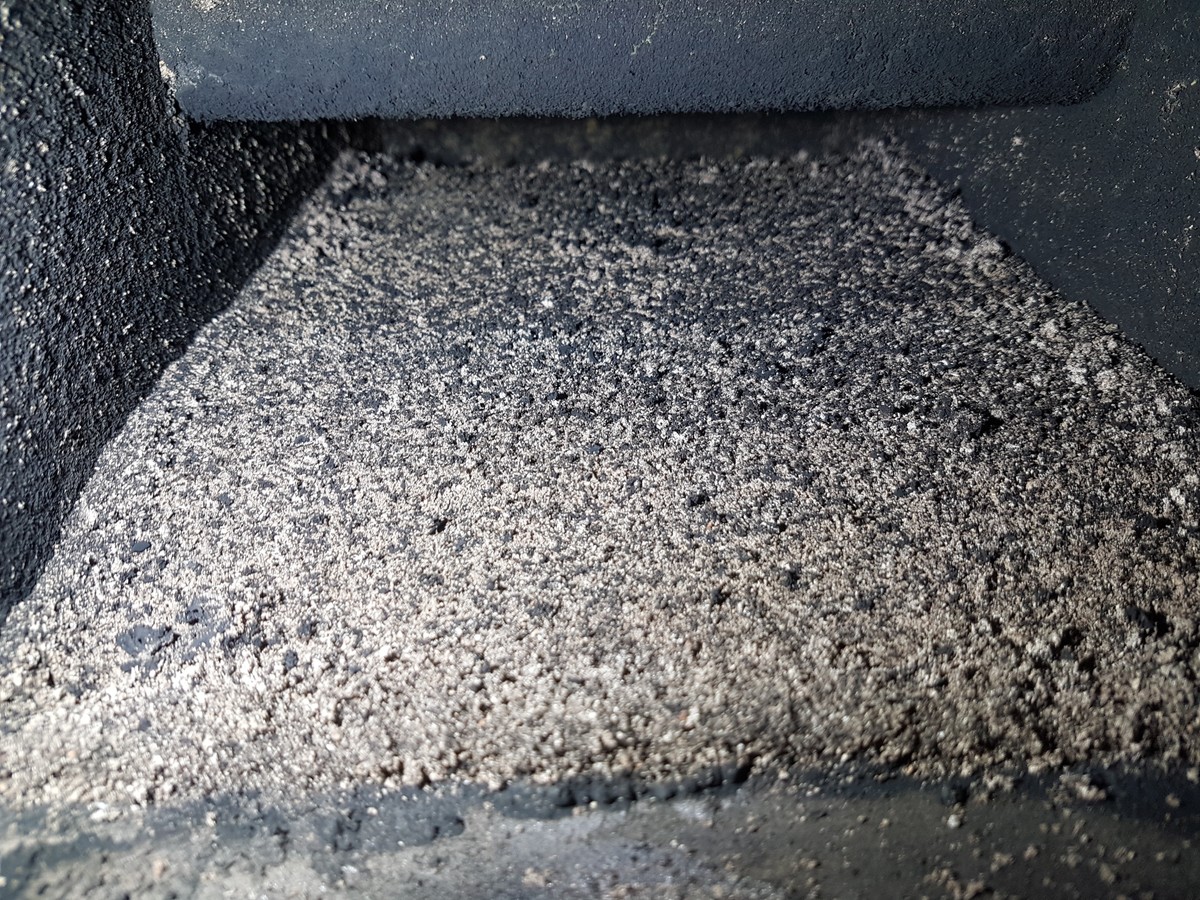

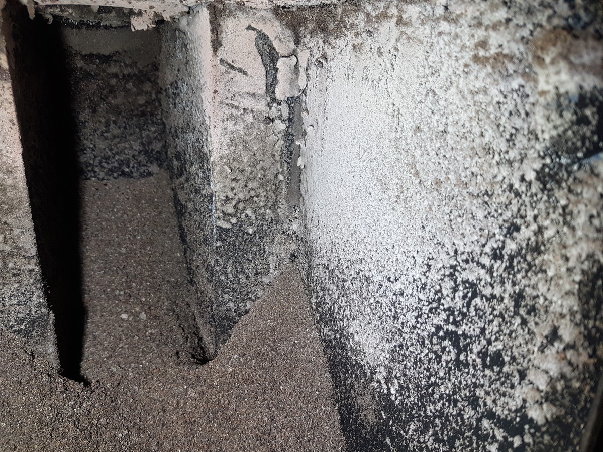

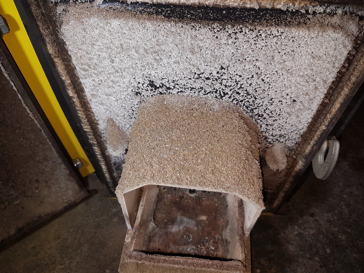

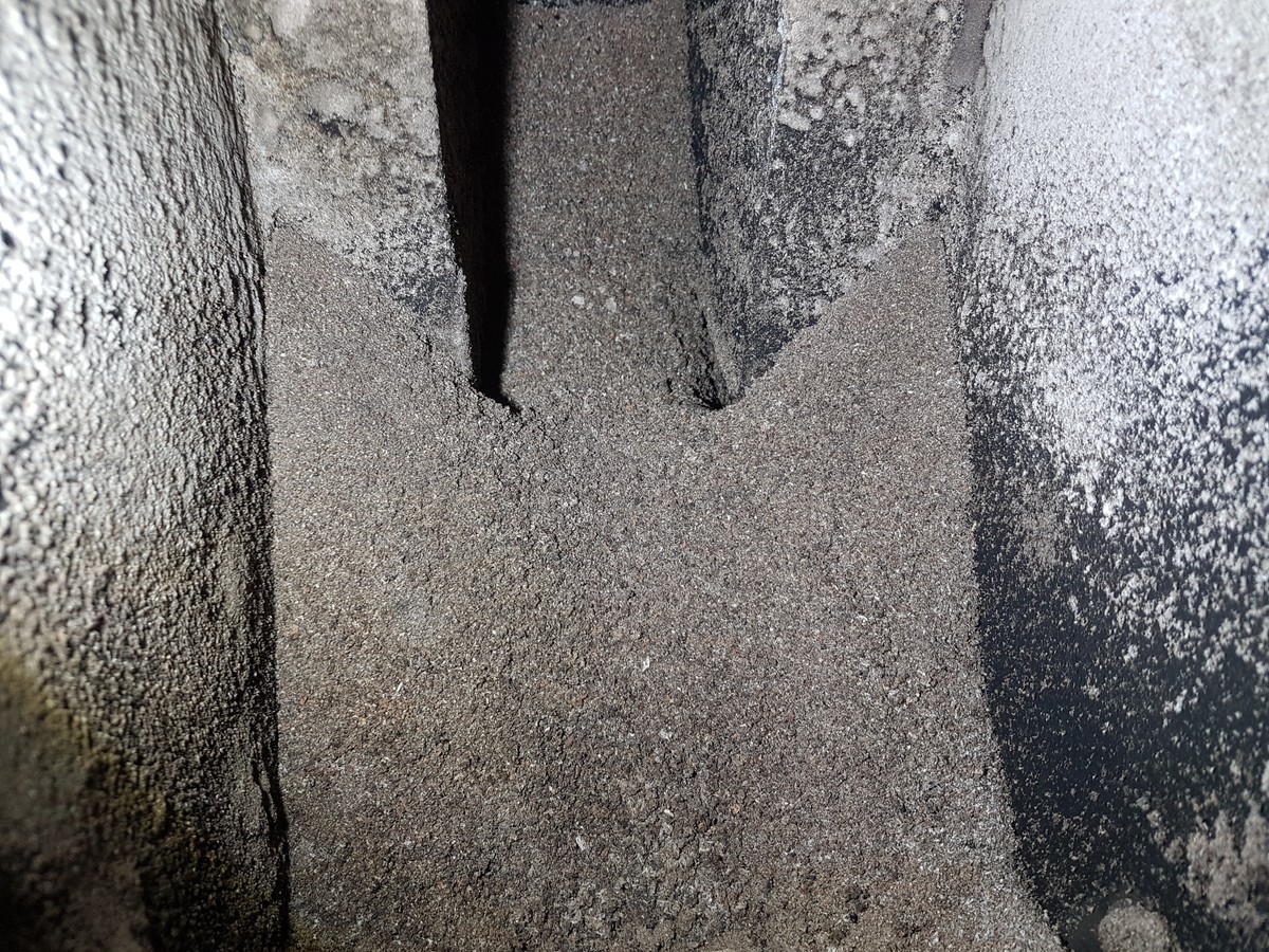

Pomału analizuję wszystkie rady i wydaje mi się, że jest sporo lepiej w komorze spalania. Dzisiejsze wnętrze przed czyszczeniem. Brak spieków, popiół luźny, bez grudek. Wygląda to niebo lepiej. Kolejne. Kolejne -

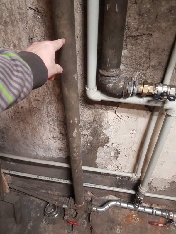

Dziś rano na piecu zadane 65, które ustawiłem na noc, a rano na piecu 63,4 i piec w trybie 65%. Czy mam rozumieć, że teraz jest w trybie PID i sam dozuje nawiewem oraz podawaniem i przerwami? Nie wi tylko co z zaworem na powrocie czy działa poprawnie czy jak, bo nie miałem jak zmierzyć temp.na rurze przed zaworem, ale rura gorąca, jak pisałem wczoraj. Nie jestem w stanie utrzymać jej dłużej w dloni. -

Ok, wszedłem i było 60 ustawione, nabite 52,9, zmieniłem, jak kazałeś i zadałem mu 50 i od razu zmienił pracę z 100% na 87%. Rozumiem, że załączył się PID? W tym linku co podrzuciłem wyżej dokładnie o tym samym była rozmowa. Poczytaj proszę i daj znać czy to się pokrywa z tym co mi wyjaśniasz. Zadam mu teraz więcej około 65st i zwiększe podawanie i wtefy zobaczę co z tym zaworem na powrocie będzie. Rura gruba na powrocie gorąca i nie jestem w stanie utrzymać na niej dlużej ręki, zatem chyba wraca gorąca woda, ale czy ma 55st to nie wiem. I piec już na 77% przeskoczył. -

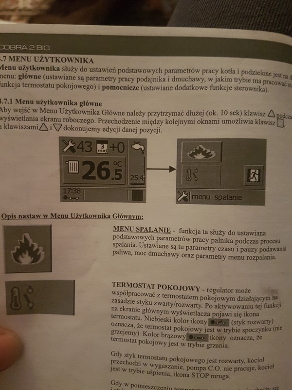

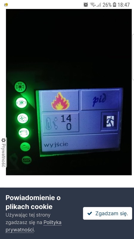

100%, bo mam zadane 60, a piec ma aktualnie 51-52 st. Tu kolaga opisuje jakiś problem i to u niego widzę właśnie tę ikonę PID. Stąd wziąłem foto, które pokazałem. -

Tak, dokładnie. Pokazują mi się na zminę. Zgadza się. Poniżej foto z tego forum i niby takiego samego sterownika, gdzie widać ikonę PID...to co opisywałem, że u mnie jej nie ma. A może ta ikona się ukazuje, jak jest podpięty ten zawór 3 lub 4d? A jak nie ma to i ikony nie ma. Możliwe? -

Na foto w okienku po prawej, gdzie jest płomień i ikona wyjścia mam puste miejsce, a widziałem w innym okienko z napisem PID, której ja właśnie nie mam i prócz zapisu z przodu instrukcji nic więcej o PID w instrukcji nie ma. Ani jak ją włączyć, kiedy się włącza sama czy cokolwiek. Ani słowa o PID. -

Tak, jak będę wieczorem przy piecu to zrobię foto. Znalazłem instrukcję i faktycznie jest zapis o PID, ale w sterowniku ani słowa nie widziałem o PID, jakiejkolwiek ikony, ze to istnieje. Widziałem też bardzo podobny sterownik, tylko inna nazwa i on miał ikonę PID, gdzie u mnie jej właśnie nie ma w tym miejscu. Nie wiem czy zrozumiale to piszę. -

Sprawdzę raz jeszcze swoją instrukcję, ale nie kojarzę tego i patrząc na inny model widać na ekraniku wybór PID, a u mnie w tym miejscu nie ma nic. Jakby nie było tej ikony, gdzie mogę wejść w ten PID. -

Ale ten zawór mam na powrocie, a nie na wyjściu z pieca, zatem ciepło i tak idzie na grzejniki. Są ciepłe i w chacie jest 21-22 st. Czyli on w żaden sposób nie wpływa na to, jaka idzie temp.na grzejniki. Jeśli dobrze już rozumiem instalację, którą zastałem z zakupem tego starego domu. -

Ale nie uważacie, że to też kwestia ubogiego podawania peletu? Specjalnie tak dałem, żeby nie palił dużo, bo po co, jak to puste stoi? Grzac grzeje, 21st jest w chacie i oby grzyb i pleśń nie zawitała znowu, bo się jej pozbywałem ze ścian. Sprawdzę ten zawór, dostanie kilka gumowych młotków i zobaczymy, ale woda powracająca ( jeszcze przed tym zaworem) też jest gorąca. Rury są ciepłe. -

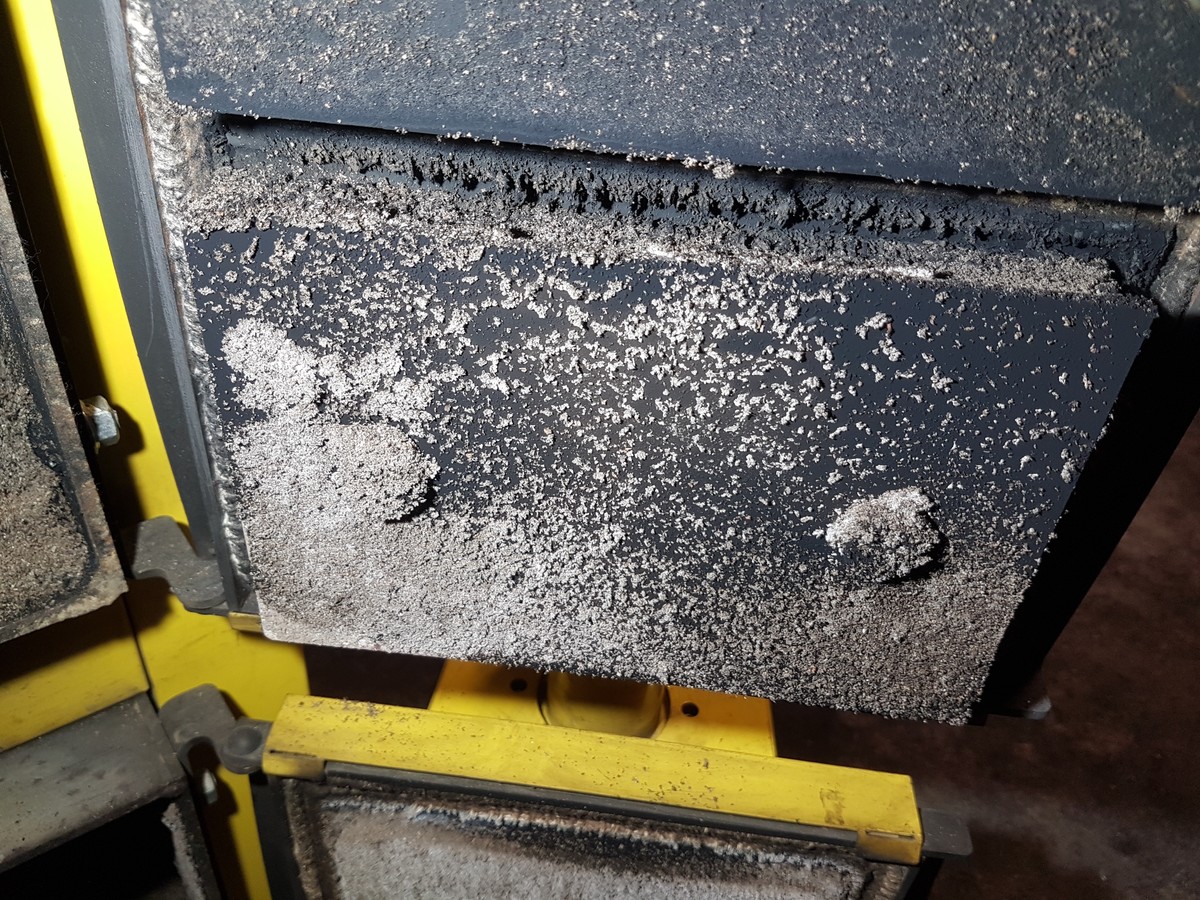

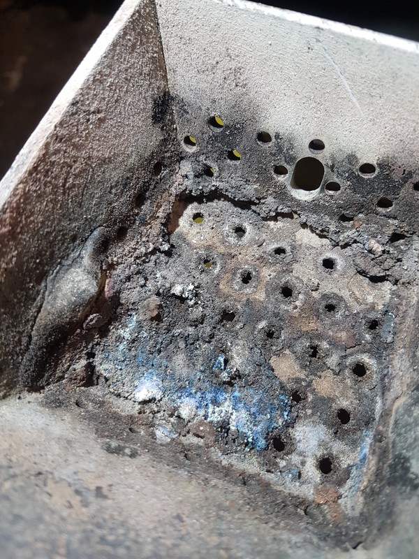

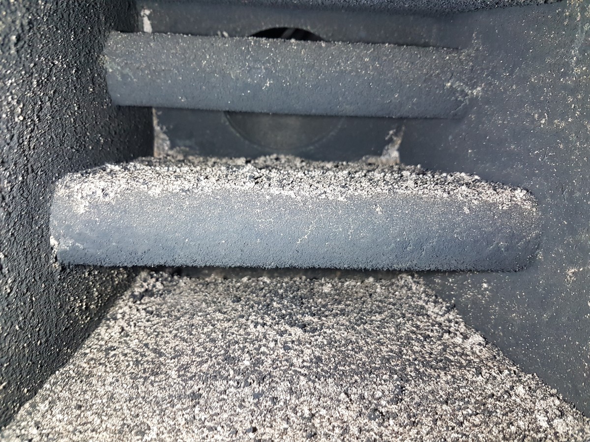

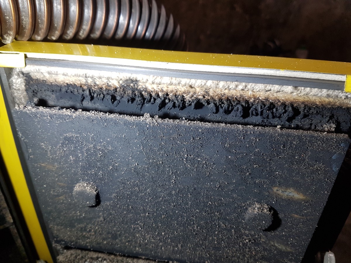

Cześć, dorzucę info i fotki, jak to jest po tygodniu palenia z tymi poradami i ustawieniami. Kocioł ma zadane 60, trzyma ładnie 50, spala 30kg na dobę, bo tak go ustawiłem. Wydech się zmienił na 120-130 i tak trzyma przedział. W kotle raczej brak niedopałków peletu, na ściankach lekka kawa z mlekiem, ale na drzwiczkach trochę okopcenia. Wyczyszczony i uruchomiony dalej do pracy. Lekko skorygowałem opcje rozpalanie i udało się bez wybuchu wyczystki. I kolejne foty. Kolejne. Duże foty, dlatego oddzielnie. Kolejne Kolejne
