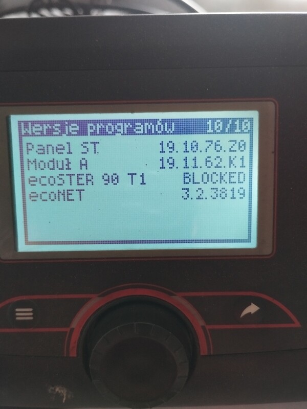

	Palnik Kipi W Naszych Piecach Wymiana Doświadczeń UżytkownikówPablowski odpowiedział(a) na temat w Kotły pelletowe Tryb mam zimowy w jednym i drugim sterowniku, temperaturę zadaną mam wyższą niż obecna o 4 stopnie i też nie ma reakcji na pompę mieszacza i mieszacz a na sterowniku pokojowym płomień się świeci, bufor ma obecnie 68 stopni, kocioł wyłączony Chyba odkryłem dlaczego nie załączalo, a mianowicie sterownik kotła musi być w pracy lub postoju by grało grzanie przez sterownik pokojowy ecoster 90. Kiedy sterownik kotła wyłączony to nic się nie uruchomi....

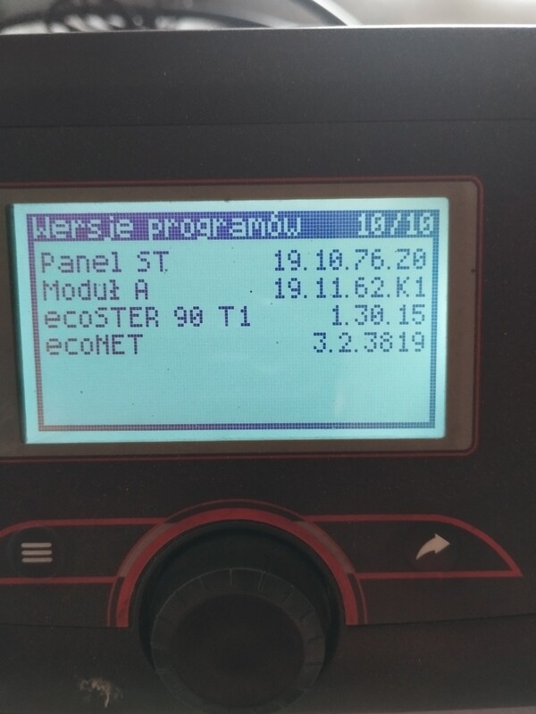

	Palnik Kipi W Naszych Piecach Wymiana Doświadczeń UżytkownikówPablowski odpowiedział(a) na temat w Kotły pelletowe Już załatwione, serwis Kipi zrobił przez econet aktualizację i wreszcie ecomax 920 go widzi, także jedno z głowy. Drugi problem to taki że w sterowniku pokojowym ustawiłem wyższą temperaturę zadaną niż aktualna żeby sprawdzić czy załączy mieszaczu pompkę mieszacza i zonk...na sterowniku pokojowym płomień się zaświecił czyli w teorii włączył grzanie a mieszacz i pompa mieszacza cisza. Oczywiście nie załączy kotła gdyż kocioł grzeje tylko bufory, co trzeba wprowadzić do ecomax kiedy jest wyłączony ale nie z sieci by to wreszcie startowało jak potrzeba??? Pomoże ktoś???
	Palnik Kipi W Naszych Piecach Wymiana Doświadczeń UżytkownikówPablowski odpowiedział(a) na temat w Kotły pelletowe To chyba trzeba będzie zwrot zakupu zrobić bo na co mi taki sterownik pokojowy który wymaga jeszcze zmiany oprogramowania i to jeszcze odpłatne , to jest naciąganie na dodatkowe koszty nie uzasadnione przez sprzedawcę takich sterowników. Jeśli kupujemy produkt nowy typowy według producenta to chyba musi grać i tyle... dobrze że jeszcze mam czas na zwrot bo tak to znowu dodatkowe koszty.
	Palnik Kipi W Naszych Piecach Wymiana Doświadczeń UżytkownikówPablowski odpowiedział(a) na temat w Kotły pelletowe Co może być nie tak z tym sterownikiem pokojowym że na nim jest informacja że brak komunikacji,a na głównym widzi sterownik pokojowy ecoster 90 ale info jest że blokada, czym to spowodowane oprogramowaniem sterownika pokojowego czy głównego na kotle ecomax 920 ??? Pomoże ktoś???

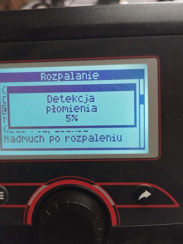

	Palnik Kipi W Naszych Piecach Wymiana Doświadczeń UżytkownikówPablowski odpowiedział(a) na temat w Kotły pelletowe Dziś drugie rozpalanie na tych parametrach i identycznie jak za pierwszym razem czyli jak tylko uruchomił 2 szansę rozpalania i od razu rozpalone, jestem na razie na miejscu więc obserwuje. Już przeliczyłem miej więcej ile spala pelletu na jedno nagrzanie buforów 1500 litrów do 80 stopni to około 25 kg, nie wiem czy to dużo czy mało, kocioł prawie cały czas chodzi na maksymalnej mocy by utrzymać te 80 stopni na kotle. Ochrona powrotu jest na zaworze ATV 60 stopni. Średnio zajmuje około 8 godzin pracy kotła by zakończyć grzanie buforów. Cały czas zastanawiam się czy nie lepiej byłoby przerobić trochę instalacje by pominąć bufory a grzać bezpośrednio dom. Myślę że chyba spalił by jeszcze mniej bo na pewno nie chodził by na maxa żeby osiągnąć mniejszą temperaturę np.65 stopni, tylko pewnie ATV trzeba by było usunąć,a podłączyć zawór trójdrożny z mieszaczem. Kotłownia oddalona od domu około 20 metrów, dom 120 metrów kwadratowych słabo docieplony więc i straty duże. Grzejniki panelowe z głowicą termostatyczną.
	Palnik Kipi W Naszych Piecach Wymiana Doświadczeń UżytkownikówPablowski odpowiedział(a) na temat w Kotły pelletowe Tak to wygląda na tą chwilę i zapalił w drugiej próbie A taki pellet Jak już rozpali to płomień 100 procent cały czas
	Palnik Kipi W Naszych Piecach Wymiana Doświadczeń UżytkownikówPablowski odpowiedział(a) na temat w Kotły pelletowe Ale ja mam sterownik Eco max 920 i tu trochę to inaczej wygląda

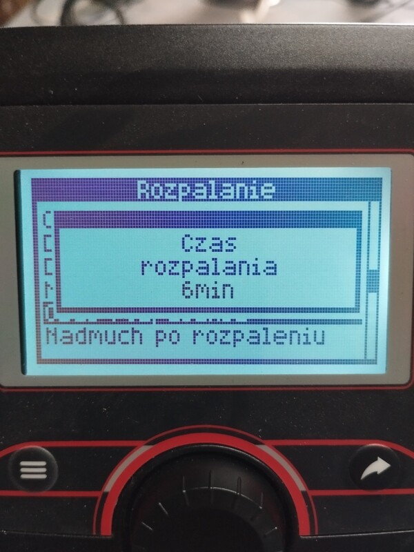

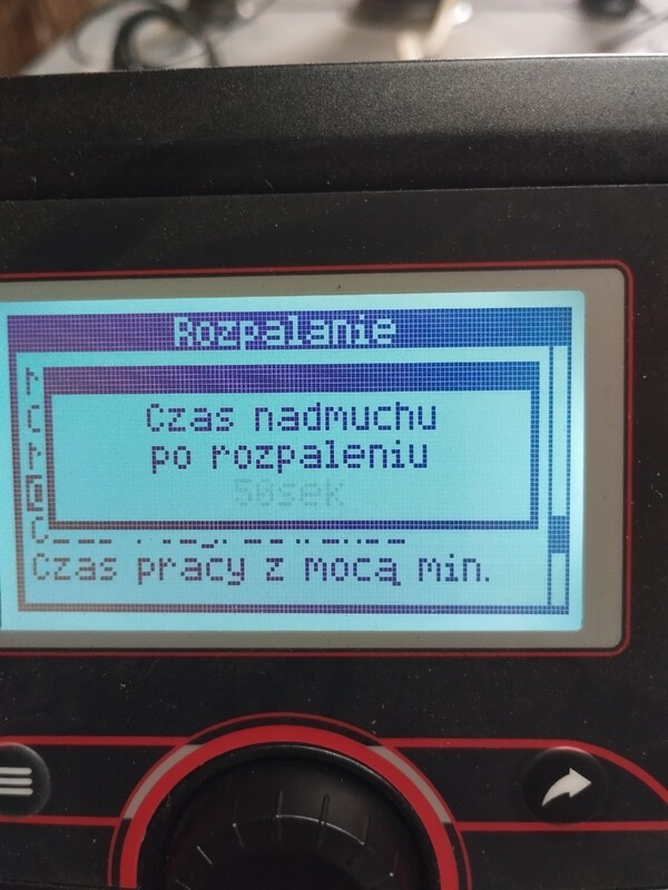

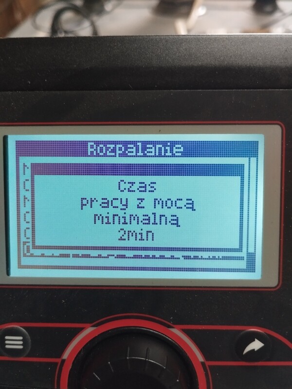

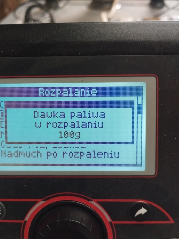

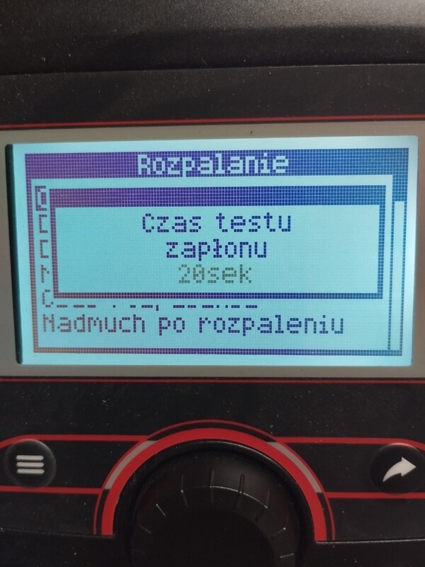

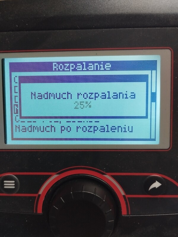

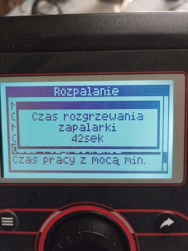

	Palnik Kipi W Naszych Piecach Wymiana Doświadczeń UżytkownikówPablowski odpowiedział(a) na temat w Kotły pelletowe Niestety po wprowadzeniu tych 15 sekund rozgrzewania totalna klapa, w ogóle się nie rozpalił, restart i ponownie rozpalanie. Zwiększyłem rozgrzewanie grzałki do 44 sekund i dopiero za drugim razem się rozpalił, nadmuch przy rozpalaniu zmniejszyłem do 25 procent
	Palnik Kipi W Naszych Piecach Wymiana Doświadczeń UżytkownikówPablowski odpowiedział(a) na temat w Kotły pelletowe Ok tak zrobiłem i teraz obserwuje

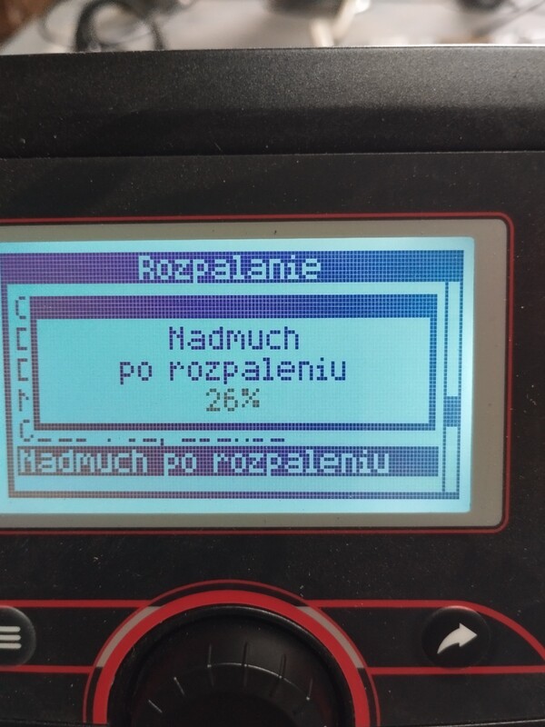

	Palnik Kipi W Naszych Piecach Wymiana Doświadczeń UżytkownikówPablowski odpowiedział(a) na temat w Kotły pelletowe Czas rozpalania 40 sekund, czyli nadmuch zmniejszyć na 26 procent Czas rozpalania 6 minut, te 40 sekund to czas rozgrzewania
	Palnik Kipi W Naszych Piecach Wymiana Doświadczeń UżytkownikówPablowski odpowiedział(a) na temat w Kotły pelletowe Test podajnika zrobiony jak i wydajność wprowadzona, temperatura spalin była na początku 160 stopni, jak dołożyłem zawirowywacze to spadło do 100 stopni. Nadmuch rozpalania 28 procent.
