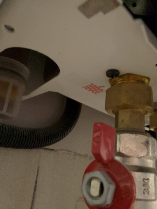

Tak jak pisalem z kotla wychodza rury pp 25, ale zauwazylem, ze pomiedzy kotlem a rura pp 25 na ZASILANIU jest polsrubunek 3/4, ale bardzo waski. Sprawdzilem jego szerokosc zewnetrzna i ma 16 mm, wiec obwod wewnetrzny moze miec nawet 10mm. Czy to moze byc przyczyna? Ten polsrubunek? Jezeli tak to czym go zamienic? -

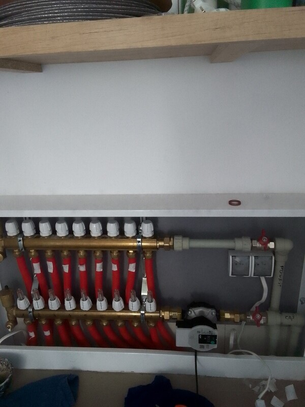

Witam, posiadam mieszkanie w zabudowie szeregowej: poziom -1 to garaz gdzie jest piec Termet Ecodance Gold Plus dwufunkcyjny oraz jeden kaloryfer poziom 0 to mieszkanie 91 m2 gdzie jest rozdzielacz jak na obrazku. Ogrzewaniem steruje sterownik temperatury TECH v292. W instalacji CO nie mam podlaczonego sprzegla. Nie wiem dlaczego ale po uruchomieniu ogrzewanie gdzie dziala pompa na rozdzielaczu i w piecu tylko na 3 rotametrach pojawia sie przeplyw na poziomie 1,5. Gdzie szukac problemu? Sprawdzilem ze zasilanie nie jest pomylone z powrotem. Jak usunalem pompe z rozdzielacza to pompa z pieca powoduje tylko przeplyw na jedym rotametrze. Jestem z Wroclawia, jezeli ktos zna dobrego specjaliste to prosze o namiary. Z tego co uzytkownicy pisali na forum to sama pompa z pieca powina ogarnac to wszystko -

Witam, w szeregowce mam garaz na poziomie -1 gdzie jest piec kondensacyjny Termet Ecodance Gold Plus 24 oraz 1 kaloryfer. Na poziomie 0 mieszkanie 91 m2 i 100% podlogowka. Posiadalem rozdzielacz jak na zdjeciu Ogrzewanie podlogi bylo bardzo nieefektywne i przerobilem go na ten ponizej, usunalem zestaw mieszajacy. Nie wiem czy to wazne ale Szklanki od rotametrow bylo cale brazowe i je odkrecilem bez odkrecania rotametrow i wyczyscilem je. Podlaczylem pompe i uzupelnilem cisnienie wody do 1.5 oraz odpowietrzylem, kierunek na pompie jest skierowany w strone rotametrow. Moj problem jest taki ze do rotametrow wlala sie woda do poziomu 3 ale wszystkie sprezyny sa na samej gorze i w ogole nie reaguja, krece rotametrami i nic sie nie dzieje. Slychac ze pompa dziala. Dodatkowo do jednego rotametru w ogle nie wlala sie woda. Nie wiem czy rury byly zle opisane czy ja to dobrze podlaczylem. Na dole w kaloryferze nie slychac aby sie tam woda przelewala. Bardzo sie napracowalem i nic nie dziala. Dodam jeszcze raz ze czyscilem szklanki rotametrow i tylko je odkrecalem. Plisss Pomocy!!

Witam, posiadam rozdzielacz, ktorego belka zasilajaca aktualnie jest na gorze (jest ona pod katem aby obieg mogl sie odpowietrzac) a powrotu na dole. Chcialbym przebudowac go jak na zdjeciu. Moje pytanie jest takie: jezeli zamienie belki miejscami i belka zasilajaca bedzie na dole a powrotu na gorze, to ktora powinna byc teraz wypoziomowana, a ktora pod katem? Belka powrotu jako najwyzszy punkt w obiegu powinna byc pod katem, a powrotu wypoziomowana?

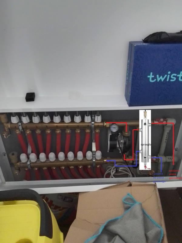

@teres myślałem o zakupie takiego sprzęgła https://www.leroymerlin.pl/ogrzewanie/akcesoria-do-piecow/akcesoria-do-kotlow-c-o/sprzeglo-hydrauliczne-ocieplane-70kw-blh801,p610473,l1020.html?&gad_source=1&gclid=Cj0KCQjwhfipBhCqARIsAH9msbkxmCIqwP_9P1rtLrYASVxW1Z_Y8eLIiAXzY9jR6_4Rqc5dz_01_-oaAohmEALw_wcB&gclsrc=aw.ds Nie wiedziałem że tam jest w ogóle jakiś czujnik Czy jak zrobię tak jak na rysunku to czy jak ktoś będzie się kąpał i woda będzie się grzać w kotle gazowym do 45-50 stopni i jak po wyłączeniu wody włączy się ogrzewanie podłogowe i do rozgrzanego pieca wleci zimną wodą to czy go nie uszkodzi? Czytałem o zjawisku zimnego powrotu do pieca i jego złym wpływie na kocioł. Czy to będzie miało zastosowanie w moim przypadku? -

@sambor przeanalizowalem to co mi napisales, uwazam ze skoro na poziomie -1 jest kociol z wlasna pompa i nie wiem czy ona ogarnie cala podlogowke na calej powierzchni mieszkania to powinienem miec rozdzielacz z pompa i sprzeglem. W Twojej propozycji brakuje sprzegla. Ponizej opisalem jak to powinno wygladac u mnie. Jestem amatorem czy moglbys rzucic okiem czy tak powinien wygladac moj rozdzielacz? -
