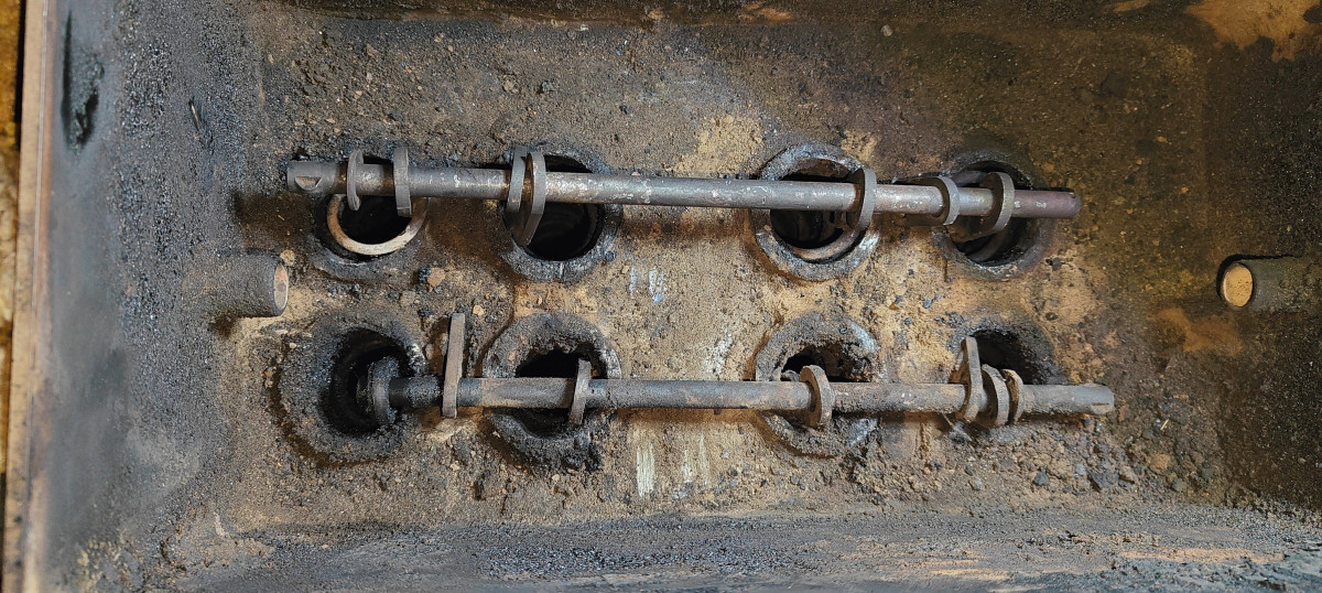

Odpaliłem piec słychać taki jak by tłumienie przez te płomieniówki. Lecz czy problem bez tych sprężyn taki że płomień skacze https://drive.google.com/file/d/1WzSFP7i2cEh2Qcg8FWn3BA_nZFAl7f8P/view?usp=drivesdk Dodatkowo piec przez brak ciągłego 100% płomienia ta temp mu spada gdzie nie może osiągnąć tych 65 gdzie nie to jak wam pisał na początku tego posta pies gubi nie może dalej osiągnąć choć choć pies chodzi od godziny czasu więc wiem że ta temperatura się powinna mu wyrównać no bo wiadomo pompa też musi rozgonić więc siłą rzeczy ta woda się schładza ale to chyba tak nie wyglądam w praktyce https://drive.google.com/file/d/1yTOVaAS0RlzJp3kD6dxqqgz4H5wsdGI6/view?usp=drivesdk Aktualizacja. Chyba jednak stabilność płomienia ma znaczenie bo teraz widzę pisząc ta treść. Że zaczął sobie zbijać moc teraz ma 9,4 w dół co widać na foto a i temp była już 56 st -

3 kawałki łańcucha po 2 ogniwa tak żeby wyszedł trójkąt ? Bo otwór jak mierzyłem to 40mm. Wycior za słaby będzie co? Ps Dziękuje Wam wszystkim do tej pory za wszelką pomoc jaką okazaliscie w podsuwaniu pomysłów itd. Dzieki piękne jutro składam go i odpalam narazie bez zawirowywaczy. Zobaczymy jak będzie z zadna temp. -

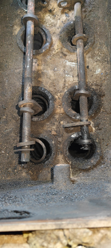

To się okaże po 3 latach tak wyglądało. Więc pytanie czy instalator mi nie skopał montażu instalacji i nastaw pieca ,skoro wentylator był obklejony smoła i sądzą. Lub też kominiarze jak czyścili jak sądzą spadała z góry na dół to mogła mi czopuch zapchać, co dziś rozebrałem to i wyczyściłem odprowadzenie domkomina zobaczymy. Jutro skręcam bez zawirowywaczy gościu z serwisu zębca mówi że niech pan już nie montuje ja byłem przeciwny temu rozwiązaniu ale konstruktor się uparł. Co do łancuchow co masz na myśli podeślij zdjęcie tego na wiertarkę ,chętnie skorzystam z tego rozwiązania. A tak wyglądają wyczyszczone sprężynki w razie w jak będzie trzeba zamontować z powrotem -

Tak to wyszło. Ale niestety nie obyło się bez cięcia prętów. Inaczej nie dało rady. Biłem prętem tak jak kolega mówił ,ale zauważyłem że w tych płomieniówek ach się nieźle tam oznaczył sprężyny więc kręcąc sprężyny do góry udało się je wyciągnąć. Teraz tylko muszę kupić taki okrągły pręt i coś wymyśleć na końcach takie jak by blokady. Jak był oryginał. O tych blokadach miałem na myśli -

Czyli co lipa z wyciągnięciem ich ? Jedna wyszła ale z racji tego poziomego walka nie mogę reszty bo co przesuwne go w lewo to blokuje korpus i na odwrót Jakbym wziął ten środkowy pręt To na tych sprężynach jest oczko to wywrócę wkręcić taki hak oczkowy złapać pod wkrętarkę i próbować go wykręcić Bo chyba będę musiał te środkowe pręty przeciąć bo udało mi się wyciągnąć pierwszą najdłuższą sprężynę do przodu wykręcając ją po prostu do góry Tylko pytanie jaka grubość prętu najwyżej później sobie wstanę i rozwiercę go pod zawleczki albo już nie będę wsadzał tych zawirowywać po prostu -

Rozebrałem ta rączkę ale za Chiny nie idzie tych sprężyn z dolnego mechanizmu wyciągnąć. Tylny mechanizm wyszedł latwo -

Ok super to opisałeś. Dziękuje Tylko że szerokość tej pokrywy gdzie są te elementy nie pozwoli mi zapewne na wysunięcie go w całości. Je po lewej stronie jak zaznaczyłeś je starą myszka a ta rączka też jest przykręcona na jakieś śruby które poruszają to nie wiem czy to nie jest przypadkiem zaniitowane. -

A możesz podesłać linki do filmów jak to rozebrać Chwytam za ten środkowy pręt na którym trzyma ja się te sprężyny żeby to unieść do góry ale nie idzie -

No tak zgadza się to jest proste widzę ale w dalszym ciągu rozchodzi się o ten środkowy pręt co pokazałem wyżej na zdjęciu
