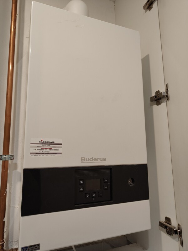

@h3nio tak informacyjnie. Dziś był serwisant. Z piecem wszystko ok. Zapchane było kolanko które idzie do podłogówki. Nie oddawał ciepła, aż piec się przegrzewał. Odkręcił je i zaczęło działać. -

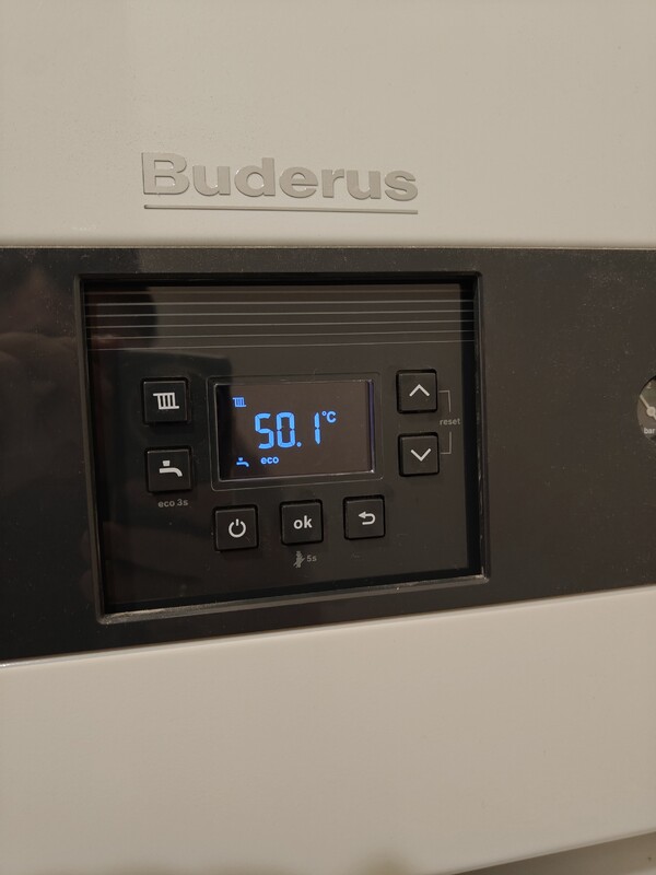

Nie wiem czy dobrze zrobiłem 1a1 200 1A2 0 się wyświetla -

Ikona grzejnika miga. Nie załącza się płomień. Nie mam pojęcia jak wejść w menu serwis -

Tak dokładnie. Programator Salus w ogóle pokazuje że piecyk powinien grzać bo kręci się tam taka tarcza a na piecu brak płomienia oraz rury dalej zimne. Programator od 3 dni wskazuje że powinno grzać, a temperatura spada / stoi w miejscu. Zresztą nawet licznik od gazu stoi w miejscu. Na piecu brak płomienia -

dawidox opublikował(a) temat w Instalacje CO i CWU
Witam. Posiadam piec Buderus gazowy dwufunkcyjny oraz ogrzewanie w całym domu (85m2)Chciałem włączyć ogrzewanie bo zrobiło się zimni ale piec nie grzeje podłogi. Pracuje ale płomień się nie załącza dla ogrzewania. Zadałem temperaturę 24.6 stopnia a w domu jest 20.8 i ciągle spada. Rury w rozdzielaczu tam gdzie jest powrót itp są zimne a przepływy w tych kielichach stoją w miejscu i góry. Podłoga też zimna. Tak jak by piec nie grzał nic. Jest tak już 4 dzień. Nawet zużycie gazu nie idzie w momencie jak niby się załącza że grzać Dodam że wodę grzeje normalnie. Instalacja ma rok i cała zimę grzała oraz nie było nic ruszane w tej Skrzyczne. -
