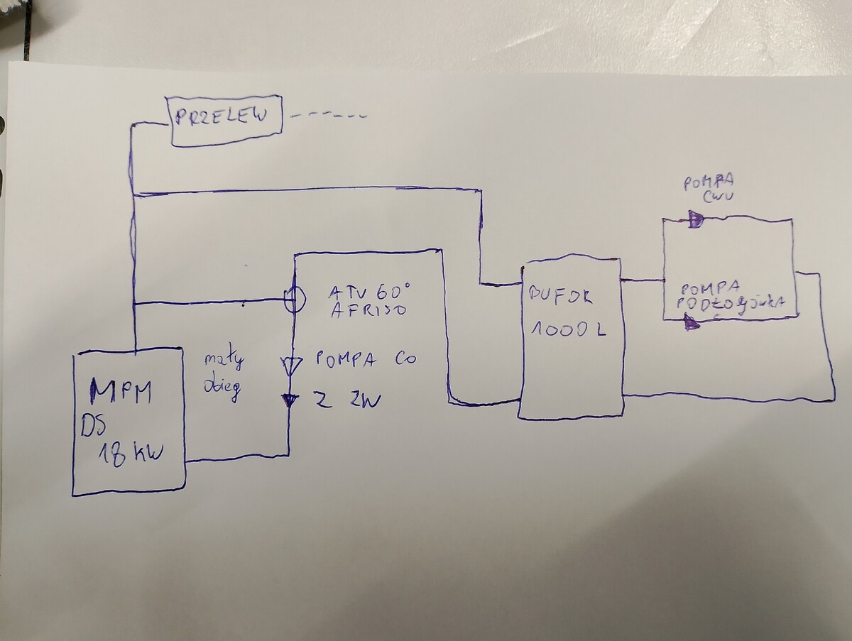

	Nie jest to takie łatwe wychwycić bo wychładza się powoli, ok5stopni na godzinę. Jestem akurat w robocie ale jutro sprawdzę czy zawór atv pracuje poprawnie, czy woda krąży tylko w małym obiegu, bo jeśli puszcza wcześniej dużo wcześniej niż 60stopni to znaczy że ten zawór strzelił. Jeśli tak to i tak muszę wymienić by była ochrona powrotu
	Pierwsze podejrzenie było że właśnie zawór zwrotny się nie otworzył i dlatego wymiana jak pisałem wcześniej. Okazuje się to nic nie zmieniło, myślę czy ten ATV 60 się nie rozgotował ale miałoby to wpływ na tajemniczy obieg?
	Nie ma zaworu zwrotnego to prawda. Zawór który jest za pompą co nie wystarczy?
	Nie ma z zw na pompie cwu, teraz już wiem że to błąd ale działało ponad pół roku bez tego. Na podłogowce klasyczna pompa z mieszaniem powrotu bez zaworu. Problem polega na tym że woda krąży między buforem a kotłem. A wiem że krąży dlatego że nie mam jeszcze sterowania pełnego i muszę ręcznie włączać wtyczkę pompę podłogowki.
	Źle sprecyzowałem, chodzi o grawitacyjną stratę ciepła, gdzieś woda sobie krąży
	Witam. W załączniku uproszczony schemat. Instalacja pół roku działała sprawnie, ostatnimi czasy zagotował mi sie kocioł, od tego momentu zaczęło mieszać wodę w buforze, wymieniona została pompa co i zawór zwrotny, lecz problem nie zniknął. Ja już tracę zmysły, pół roku wszystko chulało pięknie a tu teraz takie cyrki mimo wymiany zaworu i pompy. Myślę o dołożeniu zaworów zwrotnych ale gdzie ? A może coś ze zaworem ATV? Może ktoś coś podpowie

Witam. Piszę tutaj by nie tworzyć nowego postu bo problem bardzo podobny. Kocioł na paliwo stałe z buforem bezpośrednio podłączonym. Ochrona powrotu z pompą, zaworem zwrotnym i zaworem ATV afriso 60stopni. Bufor grzeję cwu i podłogowe na całości. Od jakiegoś czasu bufor wychładza się sam, tak jakby gdzieś uciekała ciepła woda w obieg. Dodam że instalacja chodziła poprawnie przez ponad pół roku, nagrzalem bufor do 65stopni( górny termometr) a wskazówka na drugi dzień nawet nie drgnęła. Obecnie po nagrzaniu bufora na drugie dzień na całym buforze ok30st. Zawór zwrotny (grzybkowy) i pompa co zostały wymienione na nowe po tym jak zagotował mi się kocioł do 90stopni, prawdopodobnie się nie otworzył zawór, bo to było pierwsze podejrzenie ale niestety problem nie zniknął. Dodam że na buforze nie mam żadnych innych zaworów zwrotnych. Zastanawia mnie fakt dlaczego przez pół roku palenia grawitacja nie wychładzala buforu a tu nagle takie coś. -
	Układ działał sprawnie od pół roku, nie było potrzeby dopuszczania wody więc zapowietrzenie też bym raczej odrzucił ,ale jutro będę musiał dolać bo naczyniem dzisiaj wyrzuciło. Jutro sprawdzę filtry siatkowe, mogły się zasyfic bo sprawdzałem je tylko raz po krótkim czasie od uruchomienia instalacji. Krótkiego obiegu w sumie nie sprawdziłem, rury były tak gorące że nawet nie szło wyczuć czy woda krąży
