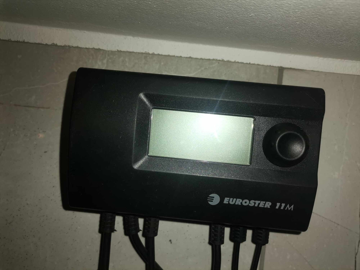

	Bufor ochrona powrotu zawór 3 drogowy z siłownikiempalacz2747 opublikował(a) temat w Instalacje CO i CWU Cześć Proszę o pomoc Wybrałem ochronę powrotu poprzez zawór afriso arv 384 kvs10, oraz siłownik arm 343 i sterownik euroster 11m Jak to ustawić żeby dobrze funkcjonowało Czy potrzebuje dodatkowego sterowania czy ten sterownik to ogarnie, jak rozwiązać załaczanie pompy obiegowej przy buforze, ładowanie tylko pompowe

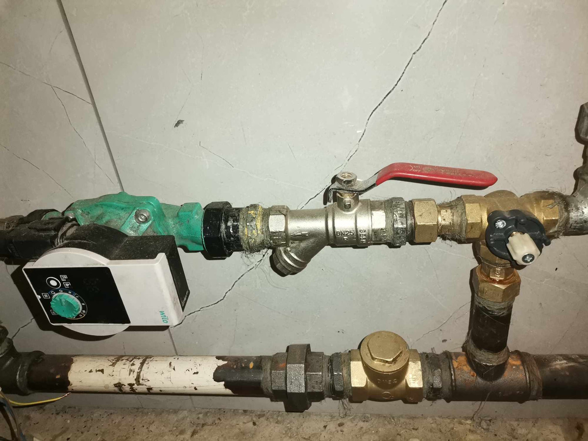

	Schemat układu z buforem w układzie otwartympalacz2747 odpowiedział(a) na palacz2747 temat w Instalacje CO i CWU Naczynie 1metr nad ostatnim grzejnikiem jest 10metrow nad kotlem Rurę ok poprawie 1cal
	Schemat układu z buforem w układzie otwartympalacz2747 odpowiedział(a) na palacz2747 temat w Instalacje CO i CWU Możesz rozwinąć myśl lub narysować jak powinno wyglądać ( poprawiłem na rysunku) Czy powyższy schemat w układzie otwartym jest ok ? 1) Układ pompy będzie powyżej kotła celem wyeliminowania cofania wody z bufora po wygaśnięciu kotła 2) rury przekrój 5/4 po za pompą, filtrem skośnym, zaworami 3) zawór zwrotny klapowy 5/4 i esbe vtc 511 też 5/4 4) brakuje w tym schemacie sterowania, jak myślicie jak to najlepiej rozwiazać 5) Czy w tym układzie jest potrzeba coś dokładać, mam obawy czy bufor nie będzie ładował grawitacyjnie kotła 6) W buforze mam wspawane 4 rurki 1/2 cala ( 15 cm wystają) pod czujniku temperatur - czy wykorzystać je w jakiś sposób 7) mam zamiar założyć separator zanieczyszczeń afristo ads 160 , lepiej go założyć na krótkim obiegu kotłowy ( jeśli tak to w jakim miejscu) czy za buforem 😎 co ewentualnie dołożyć
	Witam Czy powyższy schemat w układzie otwartym jest ok ? 1) Układ pompy będzie powyżej kotła celem wyeliminowania cofania wody z bufora po wygaśnięciu kotła 2) rury przekrój 5/4 po za pompą, filtrem skośnym, zaworami 3) zawór zwrotny klapowy 5/4 i esbe vtc 511 też 5/4 4) brakuje w tym schemacie sterowania, jak myślicie jak to najlepiej rozwiazać 5) Czy w tym układzie jest potrzeba coś dokładać, mam obawy czy bufor nie będzie ładował grawitacyjnie kotła 6) W buforze mam wspawane 4 rurki 1/2 cala ( 15 cm wystają) pod czujniku temperatur - czy wykorzystać je w jakiś sposób 7) mam zamiar założyć separator zanieczyszczeń afristo ads 160 , lepiej go założyć na krótkim obiegu kotłowy ( jeśli tak to w jakim miejscu) czy za buforem 😎 co ewentualnie dołożyć
	Witam Zastanawiam się czy jest sens zakładać na krótkim obiegu kocioł - bufor obejście pompy CO Jeśli już to jakie kupić obejście (poziome czy pionowe) , bo rura w której będzie zamontowana pompka będzie szła w poziomie
