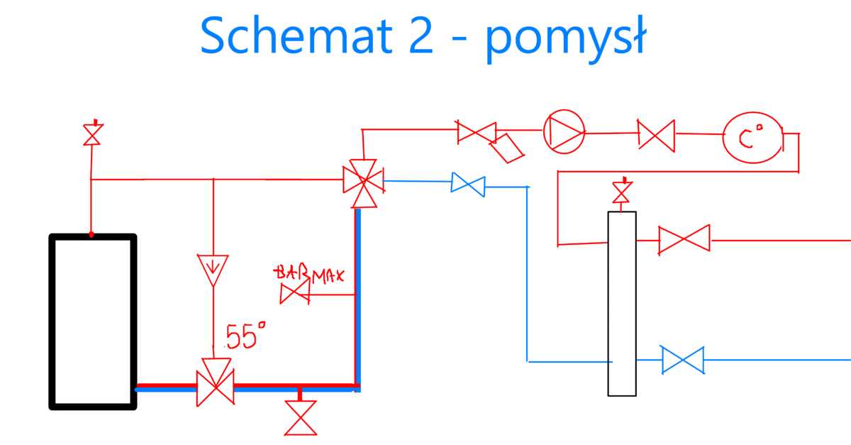

  6. Hej, mnie podesłali taki schemat, coś podobnego mam obecnie i to działa. Musiałbyś sobie to zaadaptować. Nie jestem specem i raczej jedną z ostatnich osób do pytania w tej kwestii ale schematycznie to moim zdaniem powinno wyglądać mniej więcej tak. Oczywiście przed i za pompą zawory w tym jeszcze filtr by się przydał 🙂
  7. To wygląda w sumie jak moja instalacja tylko ma dodatkową pompę i zawór zwrotny na małym obiegu. Zastanawiam się czy nie przydałby się dodatkowy zawór ATV by mieć pewność dogrzanego pieca i czy sprzęgło faktycznie by coś dało?

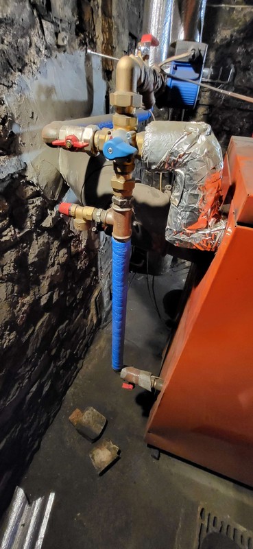

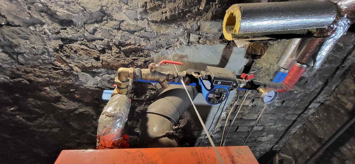

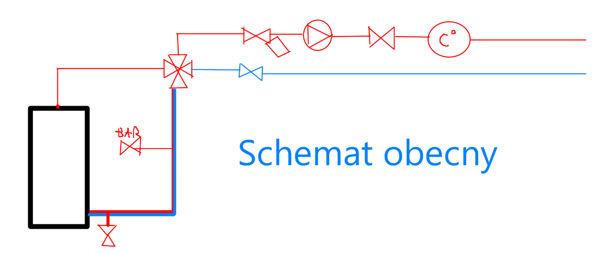

  8. Hej, Potrzebuje pomocy przy modyfikacji instalacji CO. Jest to stara instalacja otwarta ale przerobiona na pompkę w tamtym roku dodatkowo na szybko modyfikowana (nie przez mnie) i jakoś działa. Z tego co widzę, piece powinny mieć zabezpieczenie przed zbyt niską wodą na powrocie obecnie schemat (nie znam się zbytnio na symbolach) wygląda tak ale dorzucam jeszcze zdjęcia. Powrót jest zrobiony na 4drogowym i nie wiem czy takie rozwiązanie jest optymalne czy lepiej nie zrobić tego w inny sposób myślę nad czymś takim (schemat 2) ale nie wiem czy to ma sens. Dodatkowo czy potrzeba będzie zastosowania sprzęgła? Będę wymieniał piec i myślę by to od razu zrobić porządnie by później nie pluć sobie w brodę, że była możliwość, a teraz trzeba się namęczyć. Odnośnie pieca i bardziej rozpisana sytuacja TUTAJ.

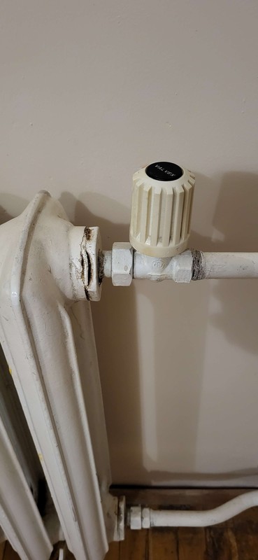

  10. Myślałem bardziej nad retortowym z obracaną retortą, nie wiem dlaczego tak dużo ludzi poleca właśnie ten palnik. Mam jeszcze pytanie odnośnie termostatów. Mam przy kaloryferach stare zawory (zdj) czy przy wymianie pieca zalecane było wymiana ich na zawory termostatyczne?
