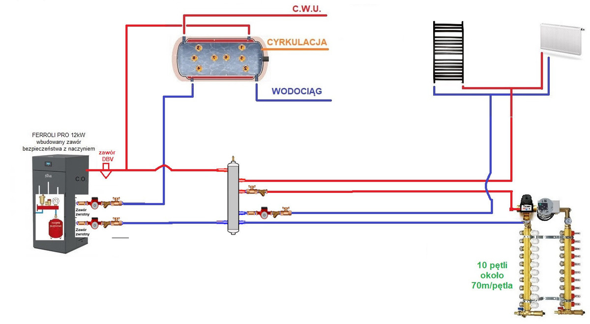

  12. Zacznijmy od tyłu: -rozdzielacz jest fabrycznie z zaworem lecz pompa przydała by się energooszczędna bo jest zwykła -pętle są dokładnie: 52, 57, 61, 62, 69, 71, 73, 75, 75, 80 =675m - rozdzielacz zasilanie- rury CU28 - pompa kotłowa oraz pompa CWU jest zamontowana fabrycznie w tym kotle tam gdzie jest i tam musi zostać. -ochrona kotła jest realizowana przez zastosowanie sprzęgła i to wystarczy jeśli suma wydajności wszystkich pomp w układzie jest mniejsza niż pompy kotłowej w przeciwnym wypadku żeby tego nie wyliczać stosuje się zawór o którym piszesz i przy takiej koncepcji sprzęgło + zawór bym pozostał skupmy się na polepszeniu tego schematu. Jakieś konkretne pompy byś polecił? Gdzie dać zawory zwrotne w takim układzie?
  13. Czy to rozwiązanie nie będzie lepsze? Piec steruje pompą CWU oraz kotłową. Jaką pompę zastosować w rozdzielaczu podłogówki z zaworem ESBE a jaką na drabinki?
  14. Jaką średnicę i jaką rurę zastosować do podłączenia rozdzielacza ogrzewania podłogowego? rozdzielacz z pompą i zaworem mieszającym 10 pętli po około 70m
