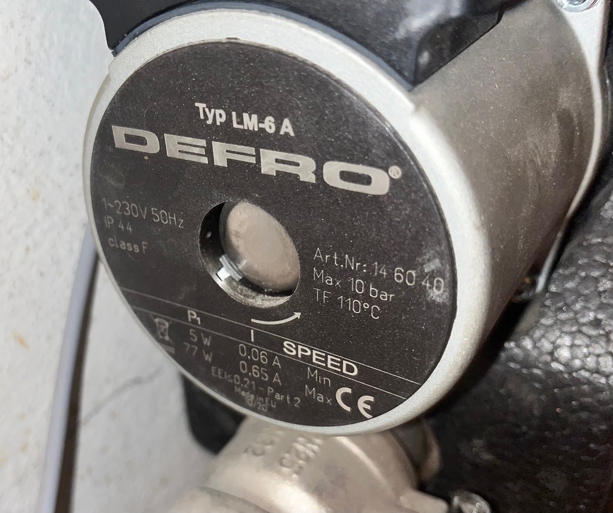

  13. Pompka testowana na każdej prędkośći. Najlepiej wyglada to na 3 ale nie jakoś znacząco. wkaldka 78 stopni. Testowałem również dla wlasnej ciekawości 72 stopnie ale wtedy piec nie nagrzewał mi się nawet do 80 stopni.
  14. Temp zadana na piecu mam 85 stopni, praktycznie utrzymuje się ona cały czas, podbija czasem do 87 a praktycznie nie spada poniżej 84. Poniżej zdj pompy na laddomacie.
