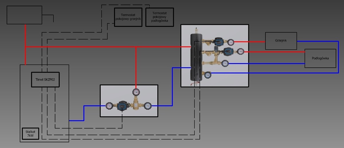

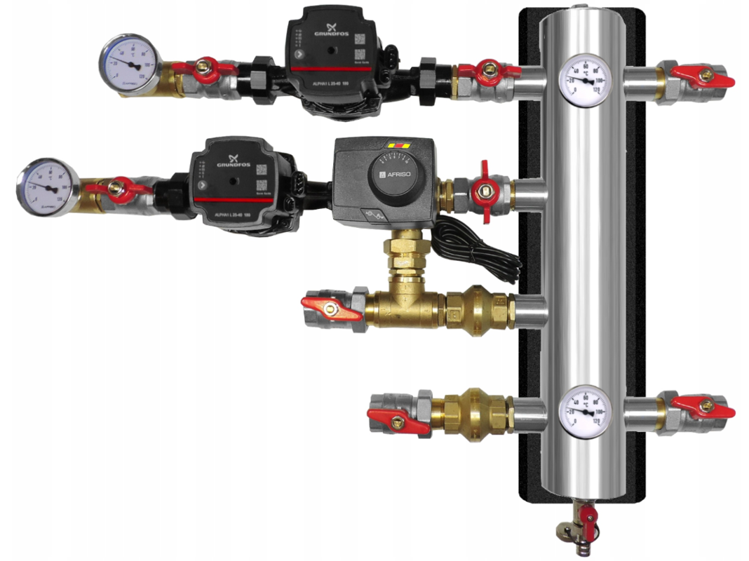

Obejrzałem jeszcze raz możliwości konfiguracji sterownika TIMEL. Faktycznie włączanie i wyłącznie pompy dla podłogówki ze względu na "bezwładność" jest słabym pomysłem. Przy zastosowaniu sprzęgła poniżej: 1. Obwód pierwszy zasila grzejnik. W zależności od sygnału z regulatora pokojowego mamy start/stop pompy. 2. Obwód drugi zasila podłogę. Sterownik TIMEL pilnuje zadanej temperatury zasilania podłogówki i koryguje ją z pogodynki. Termostat pokojowy po osiągnięciu zadanej temperatury, informuje o tym sterownik na piecu a ten stopniowo obniża temperaturę zasilania podłogi o wcześniej ustaloną graniczną wartość. Jeżeli temperatura w pomieszczeniu spadnie mieszacz podnosi temperaturę zasilania podłogi. Pompa kotłowa chodzi w zależności od temp. powrotu - start/stop.
Jest też wersja tego sprzęgła z zaworem 3D oraz siłownikiem i sterowaniem zamiast zaworu termostatycznego. Będzie lepiej? W łazience jest grzejnik drabinkowy elektryczny z programatorem więc ręcznik zawsze jest suchy 🙂 CWU mam z podgrzewacza przepływowego. Ze względu na podłogówkę nie mam się jak dostać do z przyłączem do piwnicy 🤷♂️
Przede mną ostatni rok użytkowania starego kopciucha i cała kotłownia będzie wymagała modernizacji. Stara kotłownia to piec, pompa i 2 metry rur w lewo do przyłącza podłogówki + 2 metry rur w prawo do grzejnika. Mieszkanie 2 lata temu zostało całkowicie przebudowane i odnowione. Jakiekolwiek zmiany pójdą w tysiące. Dlatego uznałem, że najłatwiej będzie dostosować kotłownie pod istniejące rozwiązania. Taką kotłownie jak wyżej, poskręcam sobie bez problemu sam - o ile ten schemat będzie działał. Remontu mieszkania nie wykonam. Widzę to tak, że po nagrzaniu się pomieszczeń, termostat pokojowy informuje sterownik, żeby wyłączył pompę - podłogówki czy grzejnika albo jedno i drugie. Sterownik powinien zauważyć "nadprodukcję" ciepła i przejść w stan nadzoru pilnując jedynie pompy i temperatury na powrocie. Wydaje mi się, że będzie to najbardziej ekonomiczny sposób na ograniczenie spalania i wygoda w postaci nie za częstych wizyt w kotłowni. Zakup tego kompletu to około 14 tys. - bez rur i złączek - czyli piec + sterownik + kompletna ochrona powrotu i kompletne sprzęgło. Kilka metrów rur i złączki raczej 1000 nie przekroczą. Całość na gotowo przy własnej robocie powinna wyjść ~15 tys. Czy to dużo? Trudno powiedzieć. Sam piec i sterownik to 9 500. Jak dam to zrobić komuś to zapłacę za całość około 20 tyś. i będzie zrobione jak najtaniej byleby grzało. Firmy z którymi rozmawiałem rzucały kwotami do 35 tys. co jest kwotą absurdalną za przyłączenie 4 rur. Myślałem nad: Gazem - przyłącze do budynku, projekt, robocizna + sprzęt to koszty o wiele wyższe niż 15 tyś. No i cena za gaz Prądem - jak wyżej. Pompy ciepła - ogromne koszty instalacji. Przy takim metrażu braknie mi życia żeby inwestycja się zwróciła. Aktualnie przy starym kopciuchu i zerowej kontroli , dosłownie 3 łopaty węgla palą się przez 10h. Drugie tyle jest ciepło od podłogi. Stąd pomysł na piec o bardzo małej mocy, z możliwością modulacji od 7 do 2 kW i podajnikiem. Jestem przekonany, że przy mądrym ustawieniu wszystkiego, ilość "ekogroszku" potrzebna do ogrzania mieszkania będzie "śladowa". Dodam, że tona to dla mnie koszt około 500 zł. Bez żadnej kontroli, sezon grzewczy to dla mnie około 2t opału. Pytanie zasadnicze - czy tak poskładana kotłownia będzie działać i czy jest to zwyczajnie w miarę nowoczesne i bezawaryjne rozwiązanie. Zdaje sobie sprawę, że ten zestaw to trochę jak walenie z armaty do wróbla ale okolice 15 tyś. są dla mnie kosztem akceptowalnym w zamian za późniejszy brak problemów i względną kontrolą nad temperaturą w domu.
To oczywiście było by najlepsze rozwiązanie. Niestety dom jest podpiwniczony, został mocno rozbudowany i powiedziano mi że fundament może już więcej nie udźwignąć. Stąd w jednym pomieszczeniu został grzejnik. W tej chwili najważniejsze jest dla mnie pytanie czy logika nowego układu jest OK i czy będzie to działać tak jak założyłem. Zgodnie ze schematem poniżej.

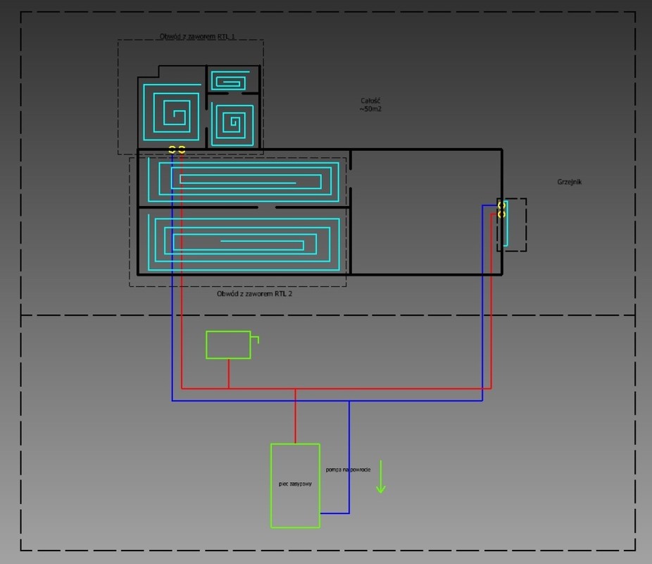

Witam, Przygotowuje się w najbliższym czasie do wykonania kotłowni. Rozmawiałem z kilkoma firmami i absurdy oraz cuda które usłyszałem mogłyby być tematem na nowy wątek. Dlatego przychodzę do Was z prośbą o pomoc. Wyjaśnię trochę na początku odnośnie lokalu. Mamy dom rodzinny podzielony na 3 mieszkania - każde całkowicie autonomiczne z osobnymi licznikami, żrodłami ciepła itd. Aktualny stan mojej instalacji wynika z wielu lat przebudowy, zmian itd. Mieszkanie którego dotyczy temat ma około 50m2. W tym roku budynek został dobrze ocieplony z wyłączeniem kawałka ściany ( lewy, górny róg na schemacie) czyli jest tak 7/10. 3/4 mieszkania ogrzewane jest 2 pętlami podłogowymi z 2 zaworami RTL. W jednym pokoju znajduje się grzejnik. Piec używany jest tylko w zimie. CWU pochodzi z podgrzewacza i podłączenie do pieca nie wchodzi w grę. Głównym problemem jest woda znikająca z układu - zapewne przez zbiornik wyrównawczy. Mam kilka pomysłów ale ze względu na brak specjalistycznej wiedzy nie wszystko jest dla mnie jasne. To co wiem: 1. Źródło ciepła - Stalkot 7 kW na ekogroszek + sterownik Timel SKZP 02 - jest to dla mnie najtańsza opcja ze względu na dostęp do opału. 2. Pompa dla obwodu podłogówki + zawór obniżający temperaturę z kotła + termostat pokojowy(RF). Zawory RTL działają średnio. Sterownik pokojowy w odpowiednim miejscu pozwoli uzyskać komfortową (uśrednioną) temperaturę we wszystkich pomieszczeniach z podłogówką. Jest ciepło -> pompa stop -> podłogówka wyłączona. Temperatura spadła -> pompa start. 3. Pompa dla grzejnika i zasada działania jak dla podłogówki lub zwyczajnie termostat na grzejniku z programatorem - WiFi , BT itd. Instalację chciałbym wykonać tak aby nie utracić gwarancji na piec. W układzie otwartym wymagana jest ochrona powrotu kotła - w zamkniętym dodatkowo wężownica schładzająca. Aktualnie próbując dowiedzieć się jak najwięcej z materiałów ogólnodostępnych rozwiązaniem najłatwiejszym - na pewno nie najtańszym - byłoby zastosowanie gotowego zestawu sprzęgła hydraulicznego - jak poniżej. Pierwsze przyłącze z pompą do grzejnika, drugie z pompą do podłogówki. Piec na powrocie także z pompą. Sterownik ma możliwość podłączenia 2 regulatorów pokojowych i sterowania 2 pompami - idealnie. Dodatkowo sterownik posiada funkcję ochrony powrotu. Jeżeli dobrze zrozumiałem logikę działania sterownika to w przypadku spadku temperatury na powrocie, uruchomi pompę na powrocie kotła chroniąc go przed spadkiem temperatury. Oczywiście jestem otwarty na absolutnie wszystkie sugestie i uwagi. Liczę na Waszą pomoc. Poniżej aktualna sytuacja 🙉
Zbiornik znajduje się około 2m nad grzejnikiem. Czy przyłączenie rury do powrotu coś zmieni?
Witam, Zwracam sie do Was z rozwiązaniem zapewne banalnego dla Was problemu. Mamy dom rodzinny który na przestrzeni wielu lat i pokoleń był modernizowany i zmieniany. Ostatecznie podzieliliśmy go na 3 mieszkania i każdy grzeje sobie czym mu wygodnie. W jednym mieszkaniu jest kominek z płaszczem, w drugim kocioł elektryczny a u mnie został jeszcze na kilka miesięcy piec zasypowy. Z każda przebudową od pieca były odcinane kolejne grzejniki a różne elementy jak np. zbiornik wyrównawczy przesuwane z miejsca w miejsce. Ostatecznie instalacja wygląda jak na załączonym rysunku poglądowym - z góry przepraszam za schemat, zawodowo zajmuje się czymś zupełnie innym. W każdym razie pojawił się problem. Wszystko działa całkiem nieźle do czasu, aż nie zamknie się zawór RTL podłogówki. Wtedy w całej instalacji dzieją się cuda. Pompa na ogół zamienia się w mixer wody i powietrza a grzejnik huczy jak oszalały. Po chwili w grzejniku wody brak. W następnej kolejności temperatura w piecu zaczyna rosnąć. Ogólnie wygląda to tak jakby w układzie znikała woda. Po odkręceniu podłogówki po chwili wszystko wraca do normy. Z mojej amatorskiej analizy, wnioskuje, iż problem jest z miejscem przyłącza zbiornika wyrównawczego. W momencie gdy zamyka się zawór RTL woda ze zbiornika kończy na nim swoją podróż a pompa resztki wody próbuje pchać w grzejnik. Zakręcenie dodatkowo grzejnika powoduje jeszcze większy problem. Domyślam się, iż wtedy resztki wody pompa próbuje pchać w zbiornik. Jeżeli ktoś z Was mógłby to potwierdzić to pojawia się pytanie czy: przyłączenie zasilania od góry do zbiornika oraz dolnej jego części do powrotu rozwiąże problem? Jest to instalacja jak wspomniałem do max. lutego i wszystko robi wylot z kotłowni. Z góry dziękuję za pomoc!
