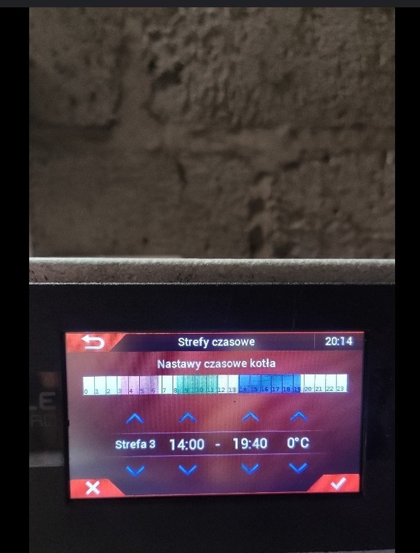

Witam Panowie. Sterownik Pele Bord 760. Czy ktoś ogarnia jak ustawić strefy czasowe aby kocioł nie pracował w nocy a włączał się nad ranem? -
Witam. Wie ktoś jak nastawić strefy czasowe w sterowniku Pele Bord 780? Chodzi mi o to że piec nie pracował w nocy, a włączał się około 6.
