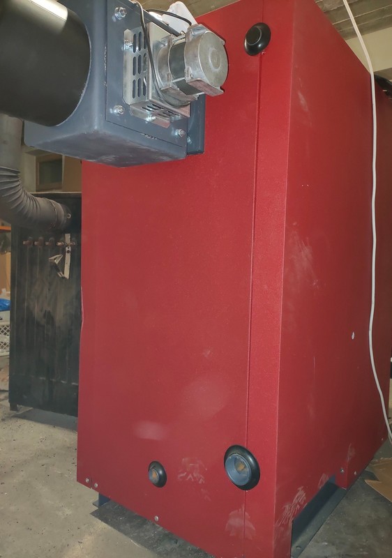

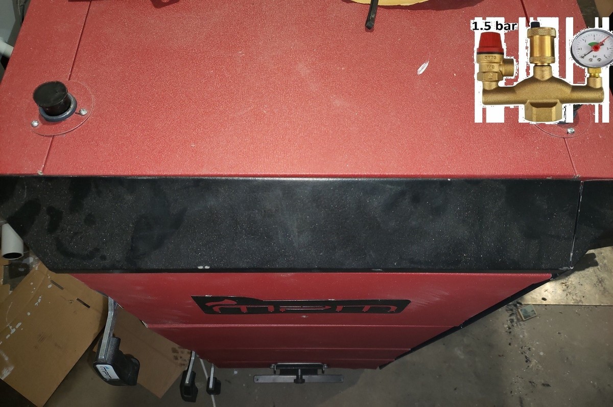

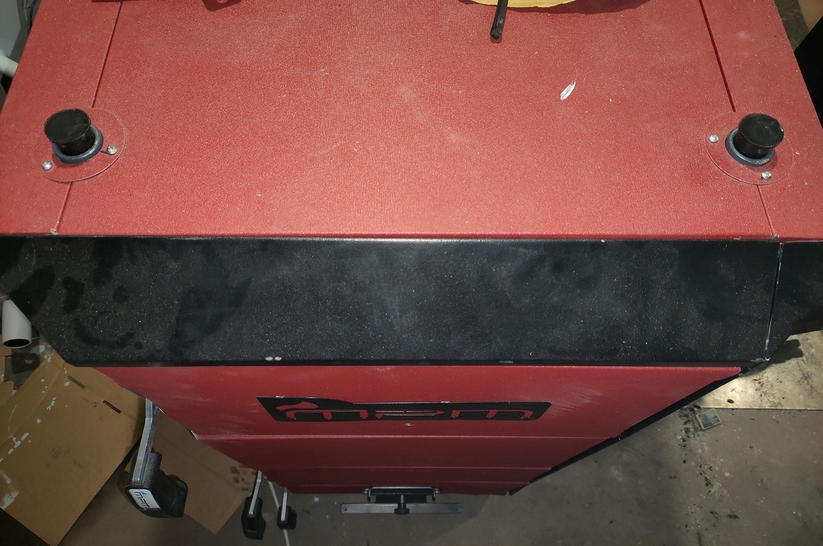

Panowie może dla Was będą to śmieszne pytania, ale w instrukcji tego nie znalazłem... Na samym dole odpływ/zrzut wody z kotła. Powyżej po prawej należy wpiąć powrót do kotła, a co to jest na samej górze po prawej stronie? I tutaj kolejne dwa otwory. Czy do jednego z tych trzech można wpiąć grupę bezpieczeństwa, a dwa pozostałe zaślepić? Czy tak mogłoby to być zrobione?

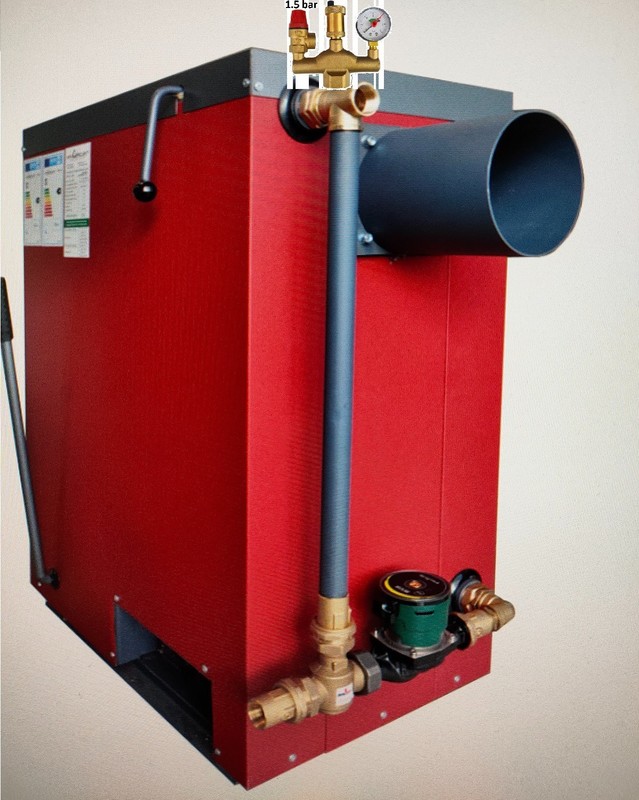

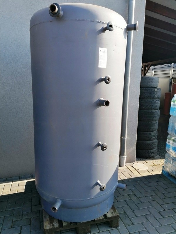

Zawory bezpieczeństwa oczywiście będą. Planuję minimum 2, a maksymalnie 3 szt. (do samego co, bo cwu swoją drogą). Bufor pochodzi z Niemiec i jest firmy solarbayer. Poniżej zdjęcie takiego samego jak mój. Jest na nim jeszcze mufa/krócieć na samej górze. Mógłbyś zapodać jakiś schemat? Czyli zawór wyrzucam, zaraz za kotłem jest trójnik. Jedno wyjście na pompkę cwu, a drugie na pompkę co?- 19 odpowiedzi

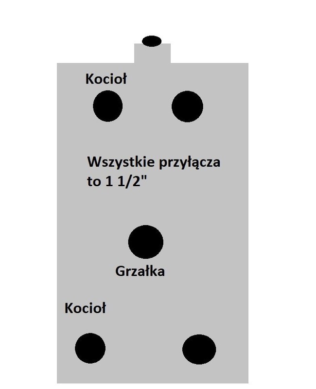

88oonn opublikował(a) temat w Instalacje CO i CWU
Witam Posiadam kocioł MPM DS WOOD 26kw oraz bufor 1000l i zbiornik na c.w.u. o pojemności 400l. Przymierzam się do podłączenia tego wszystkiego. Proszę o pomoc 🙂 W buforze mam jedynie 5 przyłączy (wszystkie 1 1/2") z czego 2 będą wykorzystane przez kocioł, a 3 przez grzałkę. Zostają mi tylko 2. Wyjeżdżam z nich rurą 1 1/2", a od niej daję odnogi w rozmiarze 1" do tych 3 rozdzielaczy jak na obrazku (czy tak będzie prawidłowo?). Jak wykonać sterowanie? W tej chwili widzę to tak: Kotłem - klapką od powietrza oraz pompką (ładującą zbiornik c.w.u. lub bufor) steruje sterownik UNISTER DUO dołączony do kotła. Tuż za kotłem zawór afriso azv 643 (jaki sterownik do niego?) z ustawionym priorytetem na grzanie c.w.u. do np. 85°C. Jak to będzie działało latem? Mniejsza ilość drewna -> nagrzanie zbiornika c.w.u. a awaryjnie reszta ciepła zostanie "zapakowana" w bufor, zgadza się? Jak wykonać sterowanie za buforem? Moja koncepcja na dzień dzisiejszy: Chcę zamontować siłowniki w rozdzielaczach nr 1 i 2 oraz sterowniki w pomieszczeniach. Rozdzielacz nr 3 to garaż i tam kupiłem sterownik auraton 2025 na którym ustawię np. 18°C i będzie on sterował pompką. Przed pompką wstawię zawór mieszający afriso atm 561 20÷43°C (ustawię na nim np. 30°C). Jak sterować temperaturą wody zasilającej rozdzielacze nr 1 i 2? Tutaj też użyć afriso atm 561 20÷43°C czy lepszy byłby sterownik tzw. "pogodówka" i do tego zawór z siłownikiem? Jeśli tak to jaki konkretnie model? Jeśli temperatura w buforze spadnie np. poniżej 20°C to "grzanie" nią mija się z celem i może wtedy "pogodówka" wyłączyłaby pompy? Czy do rozdzielacza nr 1 i 2 wystarczy jedna mocna elektroniczna pompka + jeden zawór z siłownikiem+sterownik? Jak to wszystko widzicie? Nie za dużo tych sterowników? Do kotła nr 1 unister duo, do przełączania c.w.u. - bufor sterownik nr 2, "pogodówka" i siłownik to sterownik nr 3 i sterownik nr 4 do siłowników w rozdzielaczach nr 1 i 2. Super byłoby, gdyby ktoś sprawdził/poprawił mój schemat 🙂- 19 odpowiedzi
