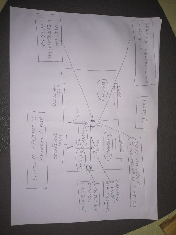

Ktoś odradzał tutaj wiercenie w oknach. Ale powietrze jest ok. Jakieś nieszczelnosci muszą więc być..

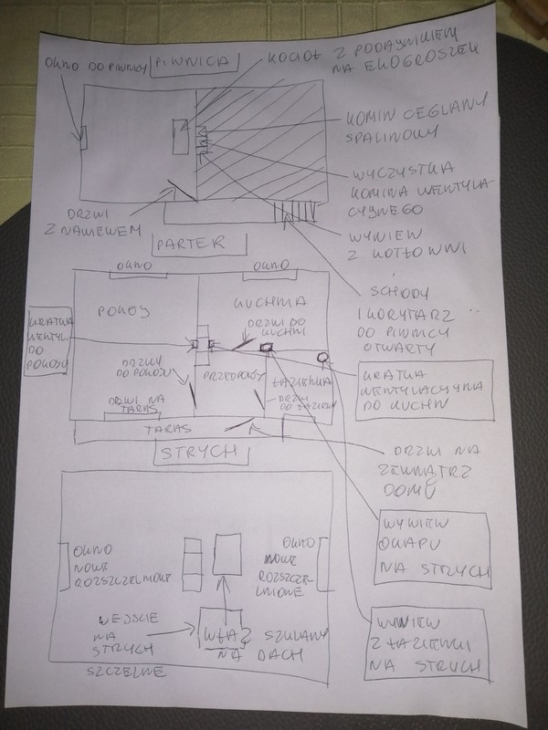

Dalem dwa kominki 150 nad dachem. Przeszły test szczelności podczas ulewy. Wentylacja zdecydowanie lepsza. Ciszej chodzi okap i wentylator w łazience. Na strychu sucho i bez zapachów kuchennych. Puki co kominki połączyłem tymi rurami co były, czyli 10cm do kominka 150. Będę miał czas i środki to zrobię wszystko na 150. Nie zdecydowałem jednak jeszcze czy PCV czy metalowe. Metal podobno zdzewieje i głośny jest jak wentylator chodzi. Jeszcze taki myk, że jak chodziłem po dachu to trochę blachę porysowałem i teraz będę musiał pomalować te fragmenty..
Tak. Uważam, że rekuperacja jest świetna rzeczą i gdyby mnie było stać to chętnie bym założył. Uważam także, że ciąg w kominach wentylacyjnych jest niezły i generalnie ta wentylacja chodzi dobrze jak na grawitacje. Nadal zastanawiam się nad dwoma kominkami wentylacyjnymi jednym do okapu a drugim do łazienki. Puki co są rury elastyczne puszczone na strychu i tam wywiewa i okap i łazienka. Na strychu jakieś specjalnej wilgoci nie widać. Okna rozszczelnie i ładnie przewiewa.
O nawiewnikach okiennych już nie myślę. Zapomniałem na schemacie dodać jeszcze okna w łazience. Teraz jest ono uchylone. Zimą zawsze je uchylam jak działa okap i przymykam drzwi łazienki, żeby zimno nie rozlewało się z tego okna. Wtedy nie zaciąga kratkami w pokoju i kuchni. Pajeczyny nie mam ale sprawdzałem już kartka papieru i nitka. W kuchni i pokoju jest ciąg w kratkach. Okno w łazience cały szas uchylone. Po włączeniu okapu też jest ciąg w tych kratkach. W łazience jest kratka w suficie. Ciężko sprawdzić, ale raczej ciągu nie ma. Zresztą na strychu rura elastyczna leży sobie na podłodze, nie ma pionowego komina. Jak włączę wentylator to ciągnie kartkę jak odkurzacz.
Rozszczelnić okna czy lepiej założyć nawiewniki okienne sterowane ciśnieniowo? Jeśli tak to jakie? Wentylacja w kuchni odbywałaby się tylko przez okap który jest jakiś metr pod sufitem. Jest to okap teleskopowy, musiałby być otwarty cały czas. Nie wiem też czy turbina nie ma za gęstych łopat żeby puścić powietrze i nie pełni jakby zaworu zamkniętego jak nie pracuje. Rozbierałem go kiedyś. Na pewno mozna łączyć dwa kanały wentylacyjne z kuchni i łazienki pod wentylację mechaniczna? Docelowo w jeden kominek ponad dach chyba? Silniczek łazienkowy jest chyba do doraźnego włączania, jest słaby oblany plastykiem. Mam obawę, że spali się szybko i może być niebezpieczne na strychu. Ogólnie pomysł bardzo mi się podoba. Czytałem też o rekuperacji i też uważam, że to jest super rozwiązanie i tak powinna być projektowana wentylacja w domach. Jest jeszcze wentylacja hybrydowa z kominkami z wirnikiem. Ale ona chyba nie oszczędza ciepła a jedynie poprawia ciągi kominowe? Romumiem, że jeśli podłącze tak wentylację i uszczelnienie kratki i rozszczelnie okna to okap nie będzie do użytku i będzie wyciągał powietrze na tym małym silniczku bez względu na to czy się gotuję czy nie? Czy wentylacja mechaniczna działająca okresowo jak okap i wentylator w łazience działajacy razem ze światłem na pewno jest wykluczony przez przepisy? Czy mimo wszystko jest jakaś nadzieja dla grawitacji? Nie ukrywam, że boję się pracujacego silnika 24h/dobę szczególnie jeśli nikogo nie ma w domu a tak jest często i na długo.
Jasne. Dzięki za wszystkie informacje. Dużo mi to dało. A na pewno wstrzymam się z zakupem czegokolwiek i wywiercaniu dziur pod kominki w dachu. Wiem prawie na pewno, że dobra wentylację mam chyba tylko w kotłowni. A jeszcze oprócz pokoju, kuchni i łazienki mam strych..
Czyli Marley duo nie podchodzi pod wentylację mechaniczna i ewentualnie można by było resztę w grawitacji ? Gdybym chciał jednak mieć ta mechaniczna to ciezko by było to połączyć. Kanał wspólny pokój z kuchnią w kominie ceglanym na środku domu i kanał wentylacyjny z łazienki przy ścianie szczytowej. No i jeszcze ten okap. Może wymontować silnik z okapu i wentylator z łazienki i zostawić tak jak jest z wyprowadzeniem na strych?
W pokoju jest kanał wentylacyjny grawitacyjny i w kuchni też oprócz okapu. Pokój i kuchnia mają wspólny kanał w kominie głównym ceglanym. Jeden jest wyżej drugi niżej tak że nie widać obu pomieszczeń na przestrzał. W kominie ceglanym jest też oddzielny kanał spalinowy z kotłowni i oddzielny kanał wywiewny z kotłowni. Oprócz tego chce zrobić wentylację w łazience i zrobić coś z tym okapem. Może coś takiego jak marlei duo by było dobre? Nawiew i wywiew z okapu przez ścianę? I cała reszta w grawitacji?
