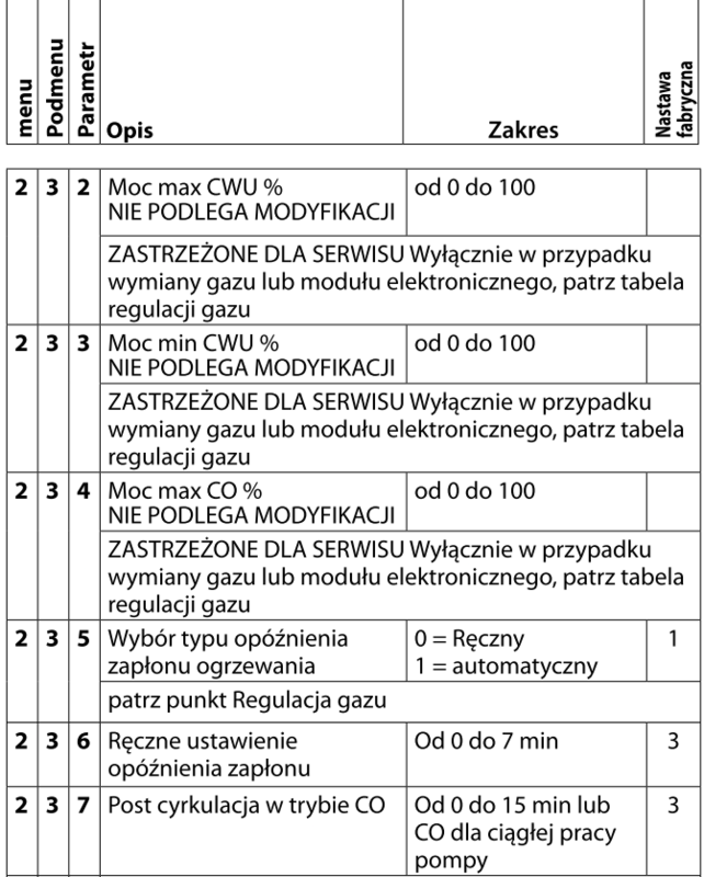

  2. Nie jestem żadnym specjalistą, a tylko sam też szukam sposobu na jak najdłuższą pracę ciągłą. Jedno bezsprzecznie trzeba zauważyć, mianowicie ta zima jest dość delikatna. Zatem odbiór ciepła przed dom też będzie mniejszy. Natomiast nie byłbym sobą, gdybym nie próbował czegoś doprowadzić do maksimum wydajności przy minimum nakładów 😏 Ale do rzeczy, ja kombinowałem różnie, ale teraz mam: 235 - 1 w związku z powyższym na logikę biorąc zmiana parametru dla 236 nie ma znaczenia, ale mam ustawioną na 7. 237 - 15 (tu zastanawiam się czy nie lepiej jednak mniej) 244 - też nie do końca czaję co autor miał na myśli, ale mam fabrycznie 16 234 - mam fabrycznie, w sumie w tym parametrze nie grzebałem chyba 😁 Ja mam kocioł drugą zimę i też mam wrażenie, że pierwszej chodził dłuższymi cyklami. Może jest tu jakiś szpec, co wyjaśni co z czym się je.
  3. Mam ten sam kociołek i podobne ustawienia, ale inną instalację. Taktowanie by było gdyby co kilka/kilkanaście minut się wyłączał/włączał. Jeżeli pracuje tak jak to opisujesz to nie ma czego szukać. Modulacja to nie zmiana temperatury, bo zmiana temperatury jest sztywna i wytyczana jest przez krzywą grzewczą, którą Ty ustawiłeś. Jeżeli masz podłogówkę to pewnie na niskim zakresie temperaturowym działasz. Sprawdź sobie parametr pod kodem 424 i spróbuj zmniejszyć wpływ czujnika pomieszczenia. Jednak najpierw posprawdzaj z jaką mocą pracuje kocioł za pomocą kodu 828, jeżeli większość czasu z minimalną to chyba nic więcej nie zrobisz. Ja mam grzejniki i zależnie od tego jaka jest temp. na zewnątrz, czy słońce operuje, czy wieje mniej czy mocniej to tak sobie kocioł pracuje. U mnie czasem potrafi pracować kilka godzin, a czasem kilkanaście minut i się wyłączyć. Jednak w większości czasu pracuje z minimalną mocą, zatem raczej lepiej już nie będzie. A z ciekawości jak masz ustawione parametry 235, 236, 237 oraz 244 ?
  4. Też przed zakupem rozważałem te dwa kotły, no może jeszcze Buderusa (bliźniaczy model dla w/w Boscha). Jednak ze względu na najlepszy kontakt z serwisem Ariston wybrałem Clas One 24, z tym że jednofunkcyjny. Ciekawe skąd taka opinia serwisantów Aristona. Może dlatego, że Ariston Aristonowi nierówny 😉 Z tego co się orientowałem przed zakupem, problemy dotyczyły serii Genus. Wg moich serwisantów ponoć już poprawiono płyty główne, które były bolączką tych kotłów. Natomiast Clas nie cierpiał na żadne "choroby". Jedyny minus to taki, że Clas nie schodzi z mocą minimalną tak nisko jak Genus.
  5. Coś nie tak masz, wg instrukcji fabrycznie ustawione jest 3 minuty. Możliwy zakres ustawienia 0-15min. Żeby ustawić ten parametr wchodzisz w menu kodem 237 Tzn. tak jest w clas one, ale w genusie powinno być tak samo.
