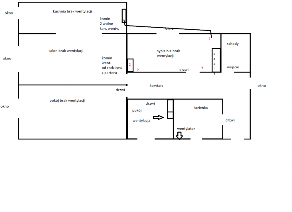

Dodaję rozrysowane całe mieszkanie ponieważ muszę ruszyć z tematem wentylacji bo pierwsze zimne noce i okno w sypialni mokre, po otworzeniu rano okna całe zaparowane. Szafy nie odsunę ponieważ to jest szafa zabudowana z karton gipsu. Znalazłem jeszcze niedocieplony odcinek 1m w rogu u dołu tam gdzie było najbardziej niebieskie- okazało się że nad gankiem wejściowym był sufit obniżony i tam nie było wcale ocieplenia. Kotłownia jest w osobnym pomieszczeniu na parterze do którego wchodzi osobnym wejściem. kol. @Witek-z-Ulicy jak to widzisz. Dać anemostat wywiewny w punkcie 1 i kratkę nawiewną w punkcie a lub b czy wykuć w kominie punkt 2. i wyjąć kawałek uszczelki w oknie ale obawiam się że wtedy może ciągnąć po nogach a w rogu i tak nie będzie dobrej wymiany powietrza- to są tylko moje przypuszczenia nie podparte wiedzą. Chciałbym to zrobić raz a dobrze bez przesadniej demolki sypialni. kol. @mkwapisz a na jaką szerokość była ta piana wpuszczana. wiedząc że problem jest w samym rogu to na boki po ile cm się odsunąć? -

W domu mam piec na ekogroszek i pali się non stop. W zimie w sypialni na noc mamy między 19-20 stopni. Wietrzone przez dzień i zawsze przed spaniem. Rano całe okna mokre i na parapecie woda. Chciałem zacząć od zrobienia porządku w sypialni a w późniejszym czasie w pozostałych pokojach. Tylko zamiast klepać dziury na oślep po ścianach wolałem zapytać. W zeszłym roku jak były mrozy po -20 pożyczyłem od sąsiada telefon z kamerą termowizyjną i załączam te zdjęcia może też coś podpowiedzą. Ogólnie propozycja kol. Witek_Z_Ulicy aby temat rozpatrywać dwutorowo jest trafna bo wydaje mi się że mam dwa problemy. Przemarzanie ściany i brak wentylacji. kol. @mkwapisz czy możesz coś więcej napisać o tym pianowaniu? chodzi mi o to jak szeroko od miejsca przemrażania była wtłaczana. Czy to było 20cm na boki czy może metr? -

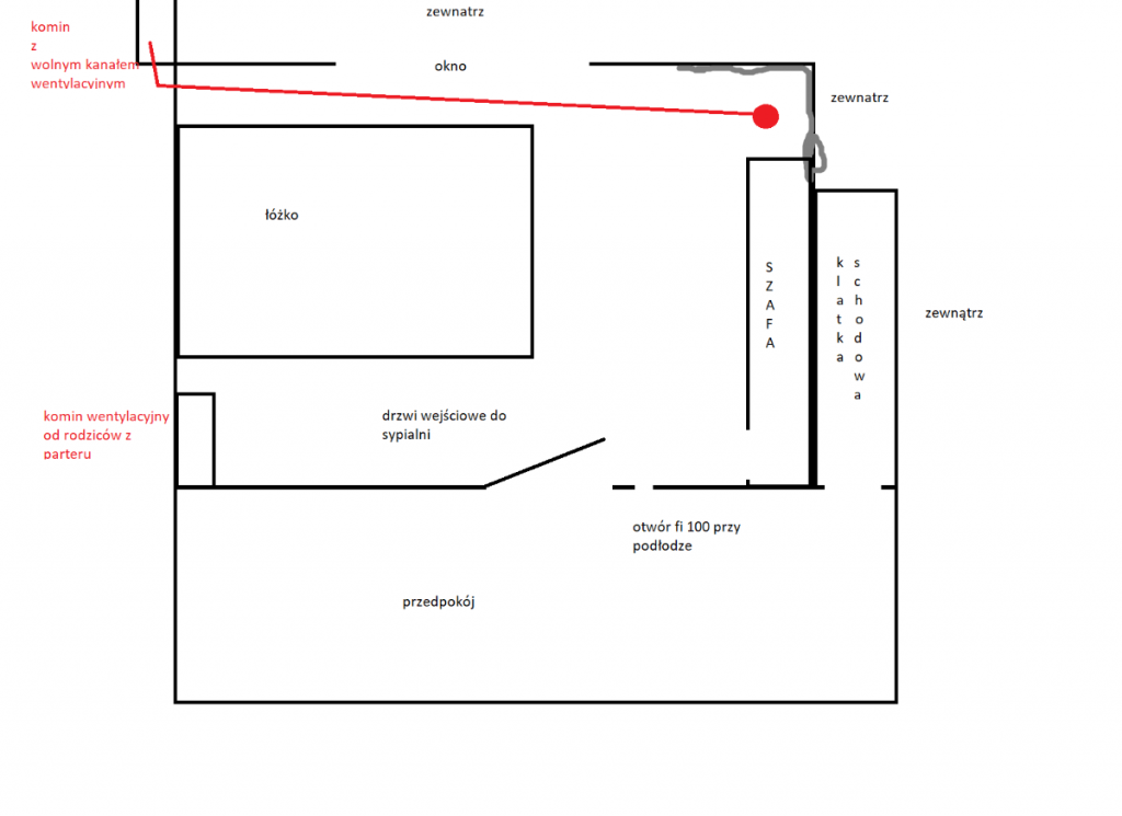

Te kominy są wentylacyjne, nie używane nigdy tak więc jeden problem z głowy. w Kuchni jest komin z 2 wolnymi kanałami. naszkicowałem na szybko w pracy, jak bedzie trzeba to zrobie w komputerze. I jeszcze ważne bo z zewnatrz na klatkę i na górze przy wejściu do mieszkania mam drzwiczki małe dla kotów i one nie są jakoś bardzo szczelne- wręcz bym powiedział że przez nie ciągnie jak fix;) i fajnie świeże powietrze wstępnie na klatce się ogrzewa bo tam jest tez grzejnik. SKM_C30821090120510.pdf -
Witajcie. Proszę o podpowiedź w prawidłowym wykonaniu wentylacji grawitacyjnej w sypialni. Na ten moment jest brak jakiejkolwiek wentylacji i było okno zawsze delikatnie uchylone ale w sezonie zimowym jednak w narożniku wykraplała się woda i pojawiał się grzyb. Kolejnego sezony nie ma zamiaru tego znosić. Wymiary sypialni 4,2 x4,5 wys 2,65 = 50m3 . Ściany zbudowane z pustaka z pustką powietrzną 5cm. docieplone białym styropianem 10cm. Od góry nieogrzewany strych użytkowy, na podłodze trociny z wapnem, wylewka i 10cm styropianu. Problem jest z narożnikiem tym który jest od strony klatki schodowej- w rogu u góry po nocy jest normalnie mokro. Wysokość komina ok. 10m ciąg jest bardzo dobry. wg. Rysynku który zamieściłem mam 2 wyjścia- wykuć w kominie który jest juz w sypialni ale znajduje się po przeciwnej stronie problematycznego narożnika i nie wiem czy cokolwiek to da. Drugie rozwiązanie - w rogu tam gdzie jest wilgoć wykuć na strych założyć anemostat wywieny, rurą spiro 100 przejechać pod delikatnym skosem do komina który jest 5m dalej. Z racji tego iż drzwi do sypialni są szczelne i nie chciałem ich podcinać to wykuję otwór fi100 koło drzwi przy podłodze aby tamtędy zasysało powietrze z przedpokoju. Czy tak wykonana wentylacja będzie dobrze działała?
