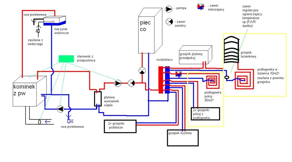

Remontuje stary domek okuło 70m2^ parter + poddasze użytkowe okuło 50m2^
myślę nad włożeniem do niego pieca elektrycznego (niestety nie ma gazu) + kominka z PW( kominek jako główne źródło ciepła piec na wszelki wypadek i do ogrzewania wody pitnej) naszkicowałem schemat i prosił bym o poprawę błędów i może jakieś fajne pomysły :lol: prosił bym tez o domalowanie do schematu zasobnika c.w.u lub inny pomysł na ogrzewanie wody pitnej.
ps. na żółto zaznaczyłem to co znajdować się będzie w tym samym pomieszczeniu
W obiegu kotła elektrycznego konieczna jest pompa, obieg wymiennika proponuję oddzielić zaworami. W obiegu podłogówki z zaworem mieszajacym również trzeba zastosować pompę. Błędnie jest podłączony grzejnik w przedpokoju (podłączenie jak w instalacji jednorurowej!) i drabinka w łazience ( z powrotu grzejnika w przedpokoju! + podłogówka ). Zasobnik cwu możesz zamontować albo w obiegu kominka albo wymiennika (osobiście zamontował bym w obiegu kominka). Zasobnik oczywiście z grzałką do grzania wody latem
