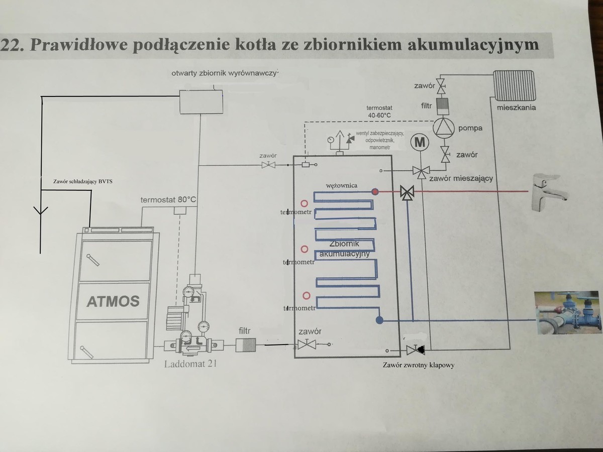

ozi88 odpowiedział(a) na ozi88 temat w Instalacje CO i CWU
Nie to, że bardzo nie chciałem tylko dotąd byłem przekonany, że wystarczy zwykły zawór termostatyczny. Przy poprzednich piecach nie mieliśmy takich wynalazków. Teraz kotłownia będzie bardziej zaawansowana. Więc dobrze, że jest to forum kto pyta nie błądzi. Zastanawiam się jeszcze który sterownik wybrać myślę o takim z termostatem pokojowym. -
Witam. Do cwu zamówiłem taki termostatyczny. ZAWÓR MIESZAJĄCY ATM 763 35-60°C TERMOSTATYCZNY G1 zakres regulacji temperatury: 35-60°C DN: 20 Kvs: 3,2 m³/h przyłącze: G1'' maksymalna temperatura: 90°C maksymalne ciśnienie: 10 bar długość: 6 Rozmawiałem z doradcą afriso i nie poleca mieszających termostatycznych do co bo są delikatne i mogą się zasyfic. Polecał separator zanieczyszczeń. No więc do co planuje zawór mieszający obrotowy siłownik i sterownik. STEROWNIK DELTA 2003D + AFRISO PAKIET ZAWÓR HRE 3 DN32 + SIŁOWNIK PROCLICK 10 Kvs. Też myślę że taka grupa bezpieczeństwa napewno nie zaszkodzi. -
Do co wezmę ten który poleca Mac08 atm 883 1 i 1/4 cala. Do cwu potrzebuje zawór termostatyczny 35-60 st afriso 1cal będzie bez cyrkulacji. Który byście polecali? A sam schemat wygląda ok? Czy warto montować grupę bezpieczeństwa w układzie otwartym? 1,5 bara. Czy montować reduktor ciśnienia przed piecem? Bufor mam do 2.5 bara. -
Dzieki za zainteresowanie. Do cwu planuje taki zawór. 3-drogowy obrotowy zawór mieszający ARV 384 ProClick, DN25, Rp1", Kvs 10 ( 1338410 ). Nie mam cyrkulacji więc bez pompy cwu za zaworem redukcja. Dzięki za podpowiedź. Do co będzie afriso atm 883 zakres regulacji temperatury: 35 ÷ 60°C DN: 25 Kvs: 4,2 m³/h przyłącze: G1¼'' maksymalna temperatura: 110°C maksymalne ciśnienie: 10 bar Naczynko niestety mam już kupione sugerowałem się zaleceniami 5% objetosci instalacji. Zakładam że u mnie będzie 1000 l w instalacji z buforem. Może faktycznie lepiej 60 l. Termostat spalinowy będzie sterował pracą laddomat będzie go załączał przy odpowiedniej temperaturze spalin. -

ozi88 opublikował(a) temat w Instalacje CO i CWU
Witam. Niedługo będę montował u siebie piec atmos dc 15gs razem z buforem 800 l, wężownica cwu i laddomatem. Trudno jest znaleźć montażystę a jak się już znalazł to wola 10 k za montaż więc spróbujemy sami. Wymienialiśmy już u nas 2 piece. Piec będzie zamontowany w układzie otwartym, grawitacyjnie na instalacji z grubymi rurami stalowymi i nowymi grzejnikami 9 szt, cwu bez cyrkulacji, naczynko 50 l, pętla schładzającą, zawory termostatyczne co i cwu afriso 35-60 bez siłownika, pompa co Alpha do 6 m ze sterownikiem przylgowym, termostat spalinowy i termometr spalin, zawory zwrotne klapowe na powrocie co i cwu przed buforem, filtry. Pytanie czy w układzie otwartym warto stosować grupę bezpieczeństwa do 1,5 bara? Obecnie takiej nie mamy. Wrzucam schemat którym będę się kierować, proszę o podpowiedź czy jest to dobry schemat i na co ewentualnie zwrócić uwagę. Dziękuje. -
