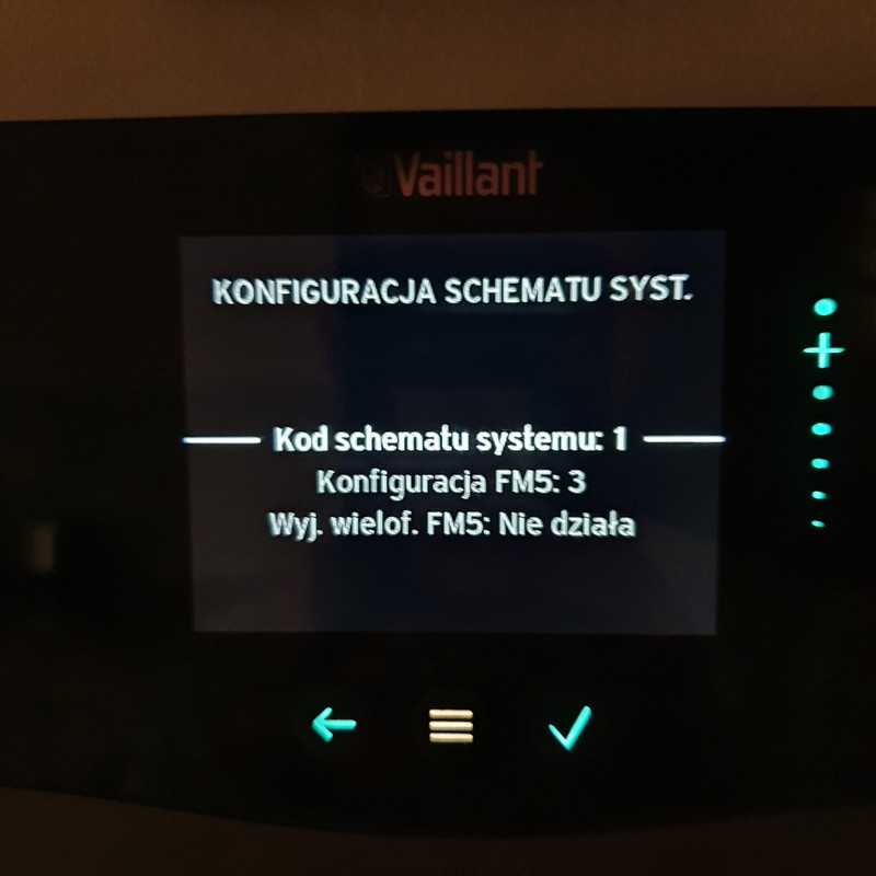

Dziękuję za odpowiedź, układ jest dość duży i zalezy mi aby ten mieszacz jednak był. Czy wklepanie schematu wystarczy czy musi to zrobić instalator? Aktualnie mam to ustawione tak: -

z tym pomysłem o sunięciu mieszacza - jak najbardziej OK, niestety nie w moim układzie. Problem jest tutaj nieco inny: "dlaczego obieg dolny ma większy priorytet niż górny" - czy to wina spięcia VR71, czy ustawień? -

Cześć, potrzebuję zaczerpnąć opinii w co do sytuacji, w której w układzie ogrzewania mam dwie podłogówki góra i dół, do tego vailant eco tec plus, vr71, dwa sterowniki pokojowe na górze i na dole oraz jeden mieszacz. Problem jaki mam to to że jeśli na górze temperatura spadnie poniżej zadanej piec się włącza i grzeje oraz pompka z obiegu górnego się uruchamia ale mieszacz nie puszcza tej wody na tą pompkę poptostu stoi nieruchomy. W sytuacji tej jeśli podwyższę temperaturę w obiegu dolnym od razu mieszacz puszcza ciepła wodę - ta sytuacja wygląda tak jakby mieszacz dół miał priorytet. Czy da się to jakoś ustawić czy konieczne jest dołożenie drugiego mieszacza? dziękuję za odpowiedź. -
