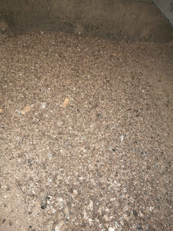

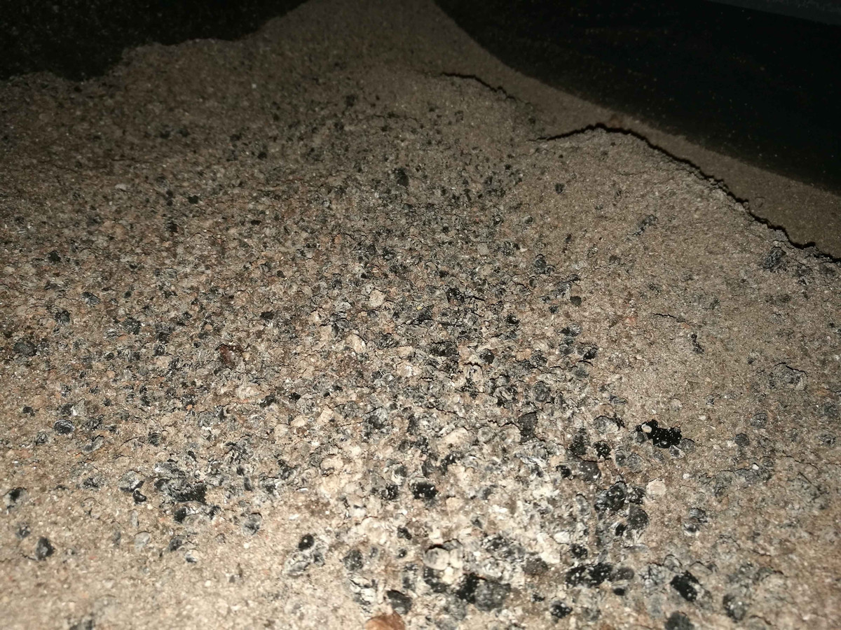

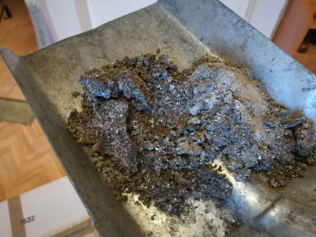

Witam. Pali ktoś Olimpem z tego sezonu i mógł by powiedzieć czy ten pellet obecnie da się spalić w pył? Po wtopie z zeszłego sezonu z pelletem Barlinek, mam teraz Olimp i znowu coś oblepia się na palniku, a popiół tym razem jest ciemny jak by nie dopalony do końca., na pewno nie jest to pyłek. Korekty ustawień niewiele dają, dlatego pytam czy ktoś tym obecnie pali, bo może po prostu nie da się z tego nic lepiej zrobić? obecne nastawy palnik kipi 16; Tkotła 79; moc/nadmuch: 8/27; 6/25 ;4/23; waga z testu 2300g; kal 5,2 czyszczenie 4%/150 -

mac65 to mnie nie pocieszyłeś 😞 Test z woda robiłem, na pierwszy rzut oka wygląda ok, piasku nie znalazłem, nic się nie kleiło. Po wysuszeniu tej papki wyszło mało wiór, trocin a dużo pyłu. Syf który sie obkleja po rozkruszeniu w palcach jest jak bardzo miałka sól, czuć pod palcami małe ziarenka, rąk nie brudzi. Jednym słowem wychodzi że BARLINEK to szajs. Będę próbował z tym walczyć, ale narazie marnie to widzę. Jak juz się przyklei palnik nie jest w stanie tego odkleić. -

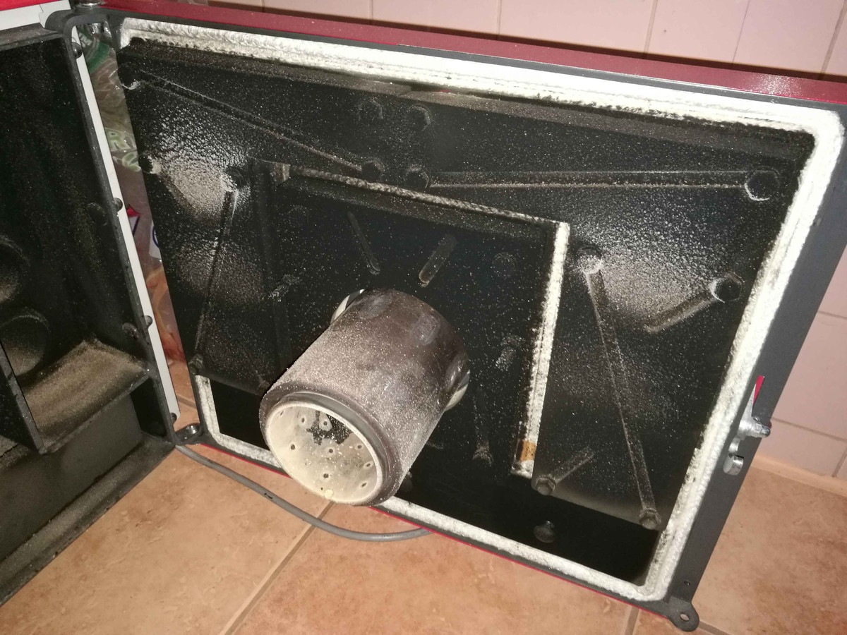

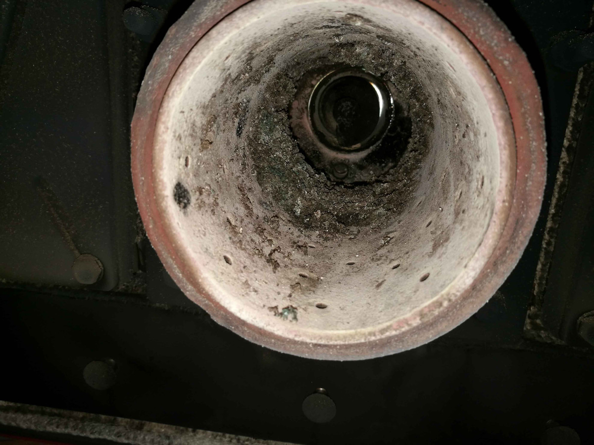

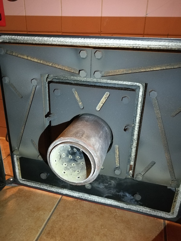

Witam. W tym sezonie mam Barlinka i mogło by się wydawać dobrej jakości pellet nie będzie problemów. Takie były założenia kupując ten a nie inny towar, niestety błędne 😞 Pellet obkleja się na palniku, palnik Kipi 16kw nie jest w stanie się wyczyścić, po jakimś czasie jest cały zaklejony. Wcześniej paliłem różnym towarem lepszym gorszym i nigdy nie było czegoś takiego, nawet po pellecie z plastikiem czy korą. Czyżby Barlinek poleciał z jakością? Ustawienia moc/nadmuch: 4kw/24%, 6kw/26%. 8kw/28% kalorycznosć 5,2 pellet przeważony Temp zadana 70 Czyszczenie na początku było 3%/170s po poprzednim pellecie ale na tym masakra. Obecnie jest 6%/80s jest lepiej ale nadal syf zostaje, było też 7%/60s ale nic się nie zmieniało. Popiół nie jest jak pył ja by się nie dopalał, albo coś w pellecie się nie spala. Co 1-2dni trzeba zajrzeć do palnika i ręcznie go wyczyścić by się całkiem nie zakleił. Popiół Co parę dni takie coś z palnika można wyciągnąć jak się dobrze obklei. Wydłużenie czasu czyszczenia po wygaszeniu nic nie daje, wentylator nie jest w stanie tego odkleić. Poradźcie co tu zrobić by to się jakoś lepiej spalało, nie obklejało ? Ręczne czyszczenie palnika co 2 dni bez sensu. -

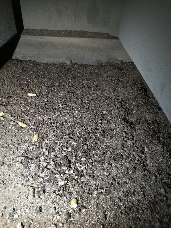

Nie mam ecoNeta. Komfort termiczny wydaje się być gorszy teraz, ale nic po testujemy, choć moim zdaniem nic z tego nie będzie. Takie ustawienia palnika jak pamiętam już miałem i nic dobrego z tego nie było. Proszę pisać jakich danych potrzeba. -
Problem Z Ustawieniami Palnika Kipi I Regulatora Plum
Barył odpowiedział(a) na Janusz1977 temat w Kotły pelletowe

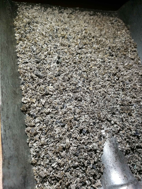

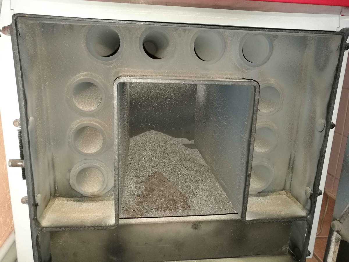

Ustawienia wprowadzone obserwuje. Zadaną zostawiłem 75C, H kotła została 25. Jako takich spieków nie było, trochę czarnych peletów niedopalonych przed palnikiem. Dalej od palnika popiół na ostatnich ustawieniach był brązowawy, ale nie był to pył jak mąka, bardziej jak kawa. Jak widzę 2 odpalenia już były po zmianie ustawień i popiół na całej długości palnika jednakowy, ale chyba gorszy grubsza frakcja. Zobaczymy jak będzie dalej. Tylko dlaczego wyłączenie pomp od termostatu? To będzie moim zdaniem strata ciepła, zamiast oddać ciepło na grzejniki, to co nagrzał uleci w komin. -

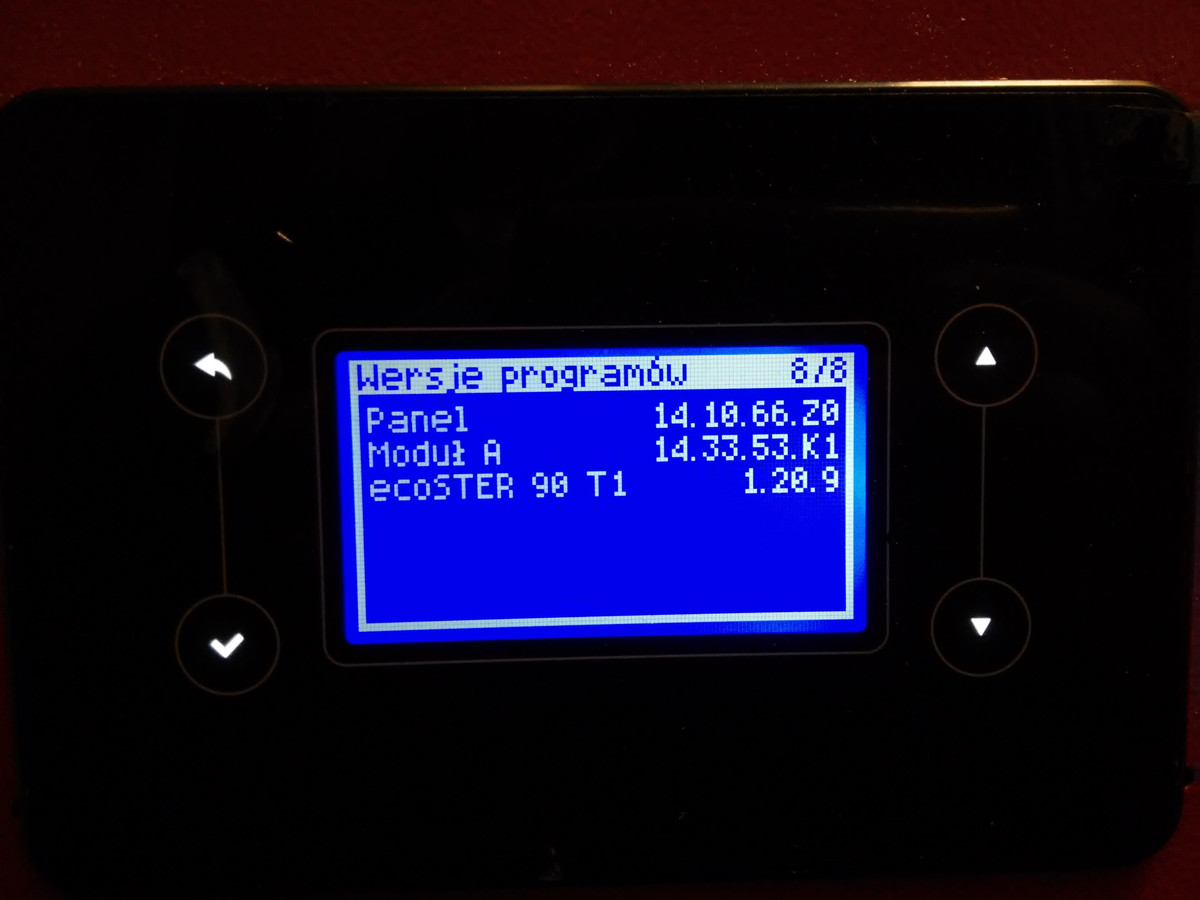

To by się zgadzało tak w zasadzie pokazuje, palnik jest chyba z sierpnia 2021. Więc w zasadzie informacja do niczego nie potrzebna. Temperaturę spalin 90 miałem jak płomiennice były zawalone syfem wg wskazań tej czujki, po wyczyszczeniu 75-82. Tylko czy patrzeć na te wskazania takie jak pokazuje czy dodawać te ok 30 stopni, jak inni pisali że w środku strumienia będzie o te 30 wyższa? Może przydały by się zawirowacze by te gazy spowolnić i temperatura by się wewnątrz podniosła? Te nowe kotły Slimko mają zawirowacze, mój niby kupiony pod koniec roku a nie dali i się nie mogę doprosić bo kocioł produkcji 2020 a wtedy nie dawali, szkoda że cena nie była z 2020 😞 ,a przed zakupem miałem info z handlowego ze jak nie będzie to doślą bez problemu. A bym chętnie przetestował. -

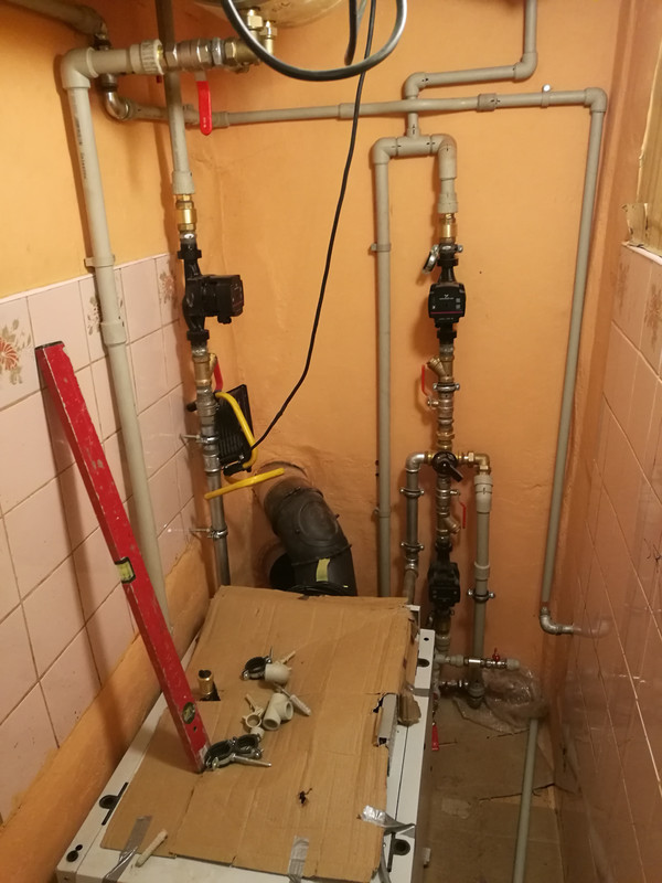

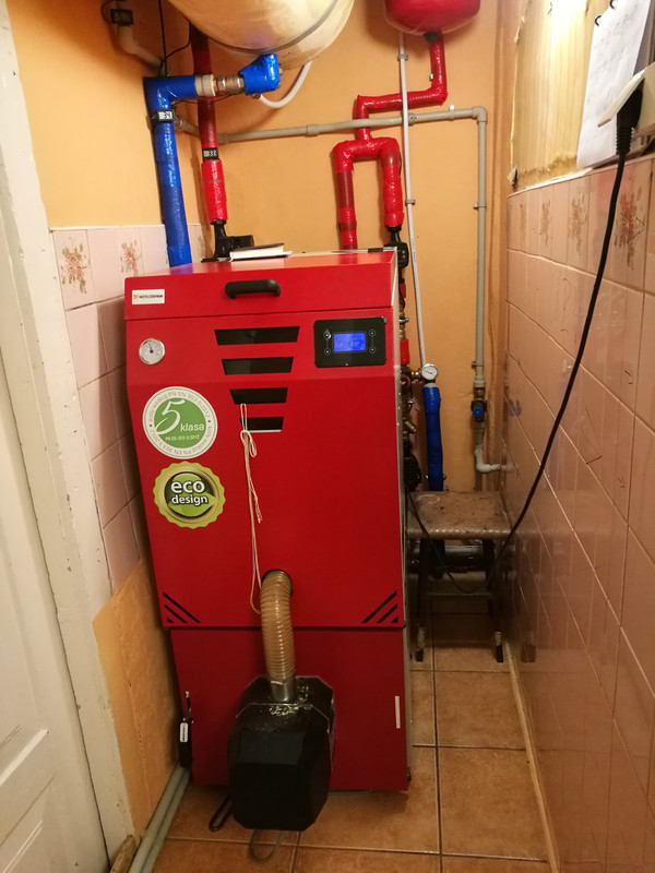

Zetka oczywiście jest fi 160 więc powietrza nie brakuje, poza tym pomieszczenie jest większe niż widać na foto. W info mam to samo. Jak pisałem teraz kalibracji nie robiłem, byłem ciekaw jak to wyjdzie po wpisaniu w sterownik faktyczny stan zasypu. Fabrycznie było 92kg, wpisałem 105kg, wiedziałem że może być niedokładność, ale nie taka. Przez ostatni czas nie było u mnie zaników napięcia, poza tym jak się wcześniej zdarzały to nic się nie kasowało, wszystkie ustawienia były. Wcześniej robiłem testy zwiększając kaloryczność do absurdalnych jak pamiętam 8, widać było ze palnik jest słabszy ale płomień był 100% cały czas, a piec nadal był czarny. Takie mam wersje softu -

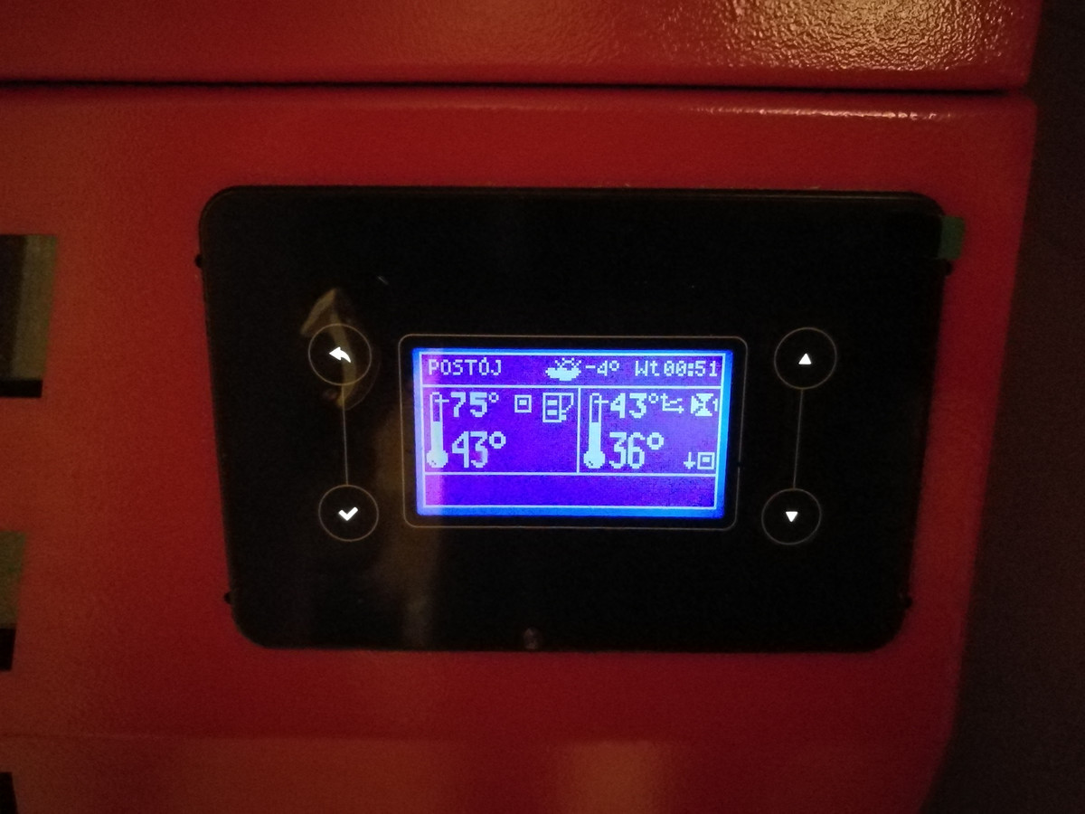

Kotłospaw Kotłospaw slimko 12 kw - świecący ekran
Barył odpowiedział(a) na Mateusz88 temat w Kotły pelletowe

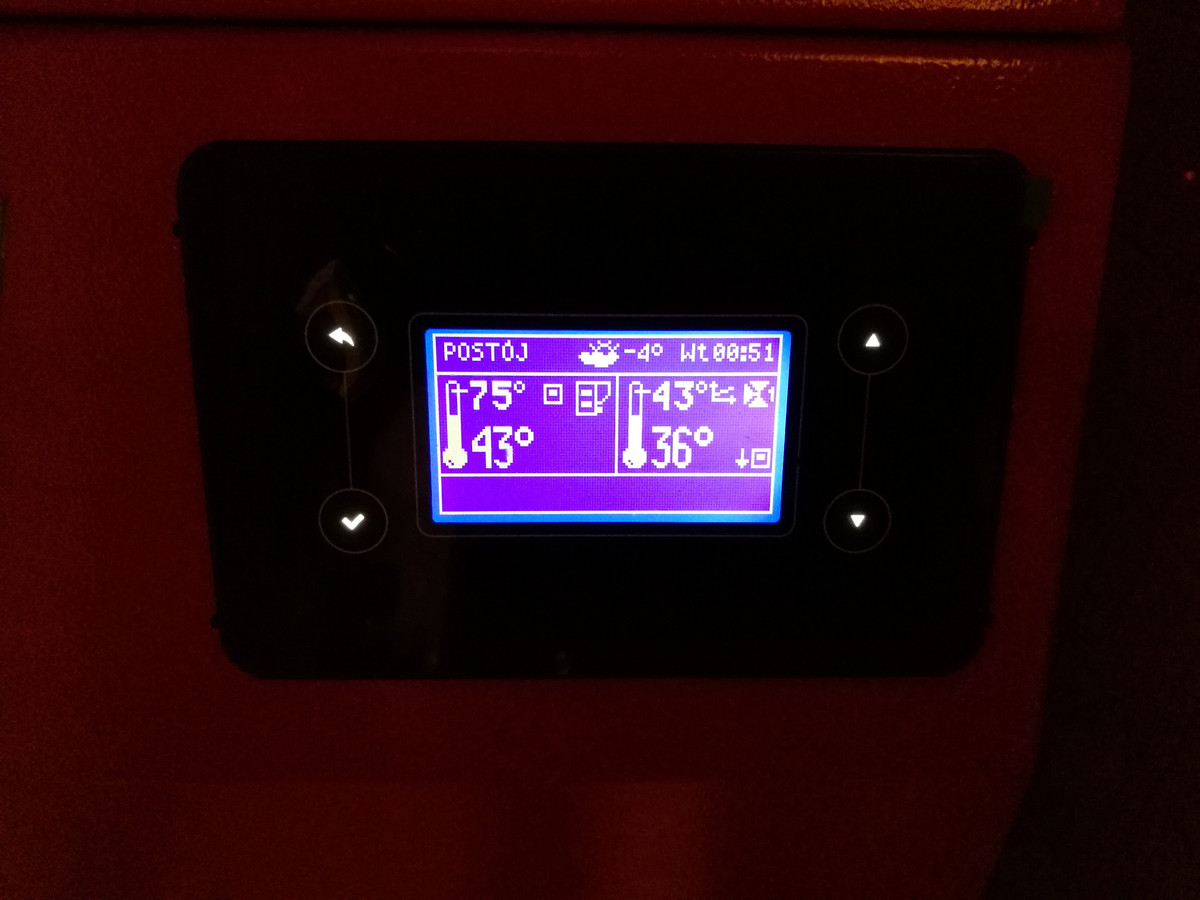

Nie do końca to tak jest, zależy to chyba od wersji panela lub softu. U mnie w spoczynku ekran jest podświetlany cały czas z jakąś minimalną moca i tak samo przyciski. Po kliknięciu rozświetla się ekran i przyciski na te 80 % jak pisał Kotłospaw, czy tam ile sobie kto ustawi. Ciężko uchwycić różnice przy słabym oświetleniu. W spoczynku Po kliknięciu Trochę widać że jaśniej świeci. -

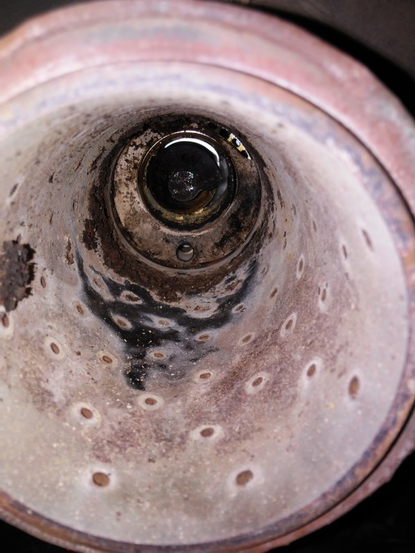

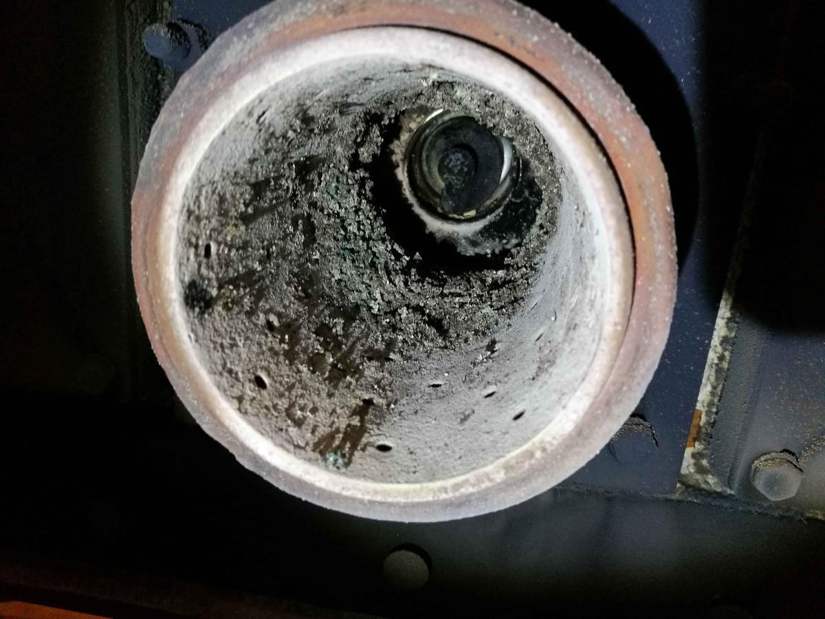

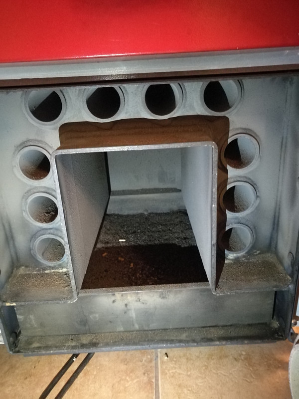

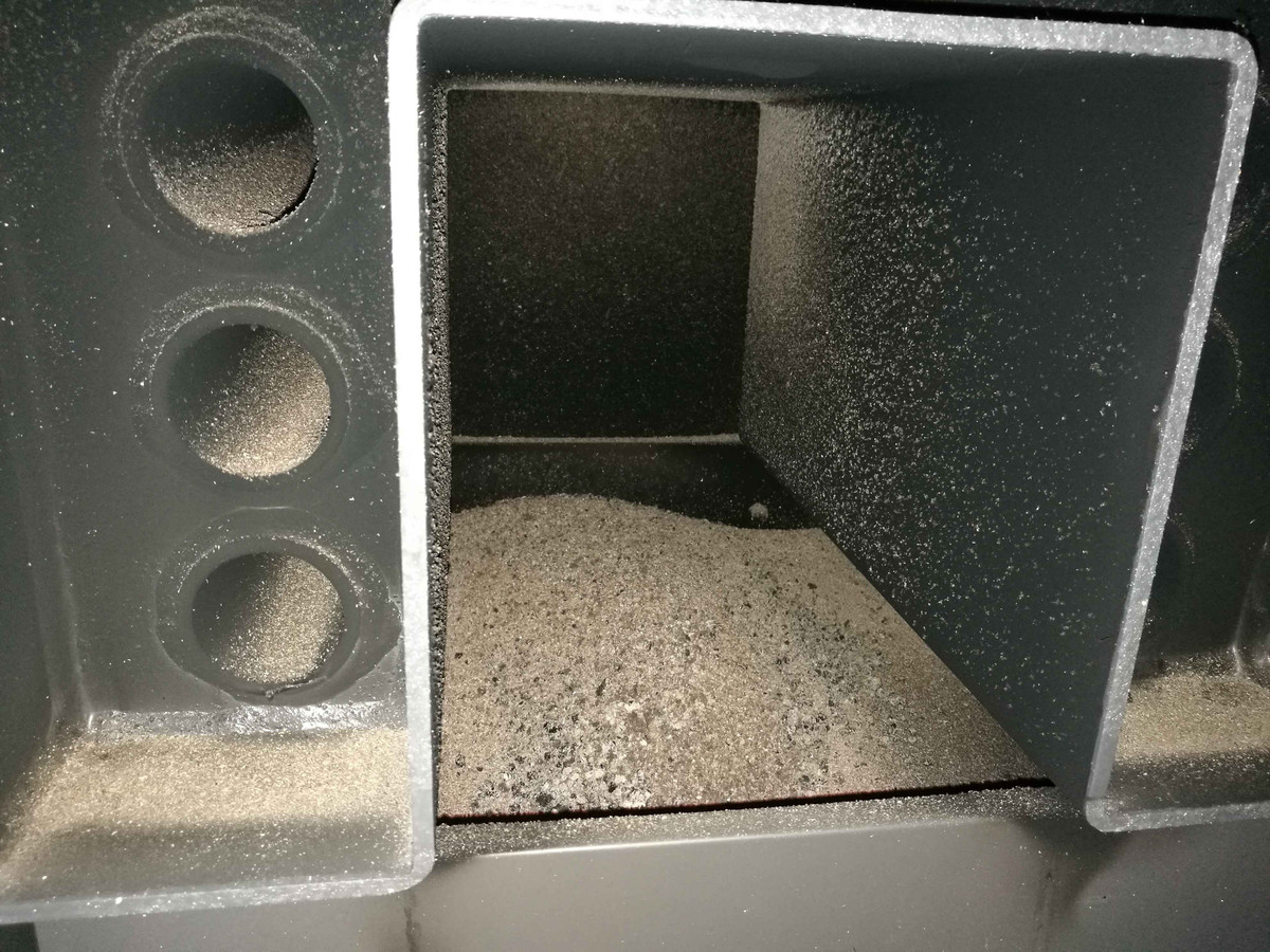

Witaj Kotłospaw Wasz kocioł prezentuje się bardzo dobrze w mojej mikro kotłowni, akurat Slimko mi tu idealnie pasował, zostało trochę miejsca by mieć dostęp do instalacji, a w razie czego zdejmuję zasobnik i jest dostęp idealny do wszystkiego. A wracając do walki z sadzą, po podniesieniu nadmuchów bardzo bardzo powoli zaczęło robić się szaro/błękitnie, ale całkiem szaro się nie zrobiło. Parę dni temu przeleciałem płomiennice szczotką, towaru się nazbierało, a następnego dnia zauważyłem że robi się znowu czarno 😞 mimo że ustawienia nie były ruszane, tylko płomiennice wyciorem przeleciałem.... ???? Ale skoro już szło w dobrą stronę widać że powinno dać się to jakoś ustawić, tu chyba jak pisałem wcześniej problem robi zmienny płomień, nie jest cały czas duży tylko co jakiś czas jak by przygasa i wtedy kopci. Tylko dlaczego tak się dzieje? Którym parametrem ruszyć? -

Zawyżanie kaloryczności nic nie daje, doszedłem do 7,6kwh/kg i podajnik zawyżony na 30kg/h (z 25kg/h), czuć że palnik słabszy, ale poprawy spalania, samoczyszczenia, siwienia nie widać, a chyba nawet odwrotnie bardziej zachodzi sadzą. Płomień cały czas 100%, moc pokazuje cały czas 8kw. Dałem spokój z kalorycznością i podajnikiem wróciłem do tego co było i podniosłem nadmuchy o 2%. Obecnie mam 4kw 26%, 8kw 30%, 12kw 34% obserwuje. Temp spalin dochodzi do ok 87stopni, z komina wcześniej cały czas leciał biały dym, teraz przy 12kw leci biały, ale jak przejdzie na 8kw to dym znika i do wygaszenia nic nie widać. Ciekawe. Poza tym zauważyłem problem z płomieniem jak ustawiałem nadmuch, podczas pracy na 8kw uchylam drzwiczki jest ładny duży jasno żółty płomień, za jakąś chwilę zerkam znowu, a tu płomień ledwo wystaje z palnika, jest pomarańczowy, kopci, za kawałek ponownie sprawdzam i znowu duży płomień. Na 12kw ciężko dostrzec mi zmiany bo nie mogę tak dużo uchylić drzwiczek, ale na pewno też tak się dzieje na 4kw jest podobnie, nie ma stałego jednolitego płomienia tylko jakieś skoki, raz ładny duży, a raz ledwo co z palnika wystaje. To chyba będzie problem z tworzeniem się tej sadzy. Co zrobić by ten płomień był cały czas jednakowy? Czy u Was strumień paliwa jaki pokazuje sterownik zgadza się z faktycznym zużyciem? Np przy pracy na 8kw pokazuje 1,5kg/h to i tyle faktycznie spali? Jakiś czas temu robiłem testy wagowe i u mnie info strumień paliwa mogę między bajki wstawić, faktycznie pelletu idzie więcej o ok 20-25% od tego co pokazuje sterownik. Tak jest wszędzie? I jeszcze jedno pytanie, czy podczas pracy po sygnale od termostatu (wyłącz palnik) z ustawionym nadzorem 10 min, palnik powinien od razu przejść do wygaszania, czy najpierw wejść w nadzór i potem wygasić się ?? -

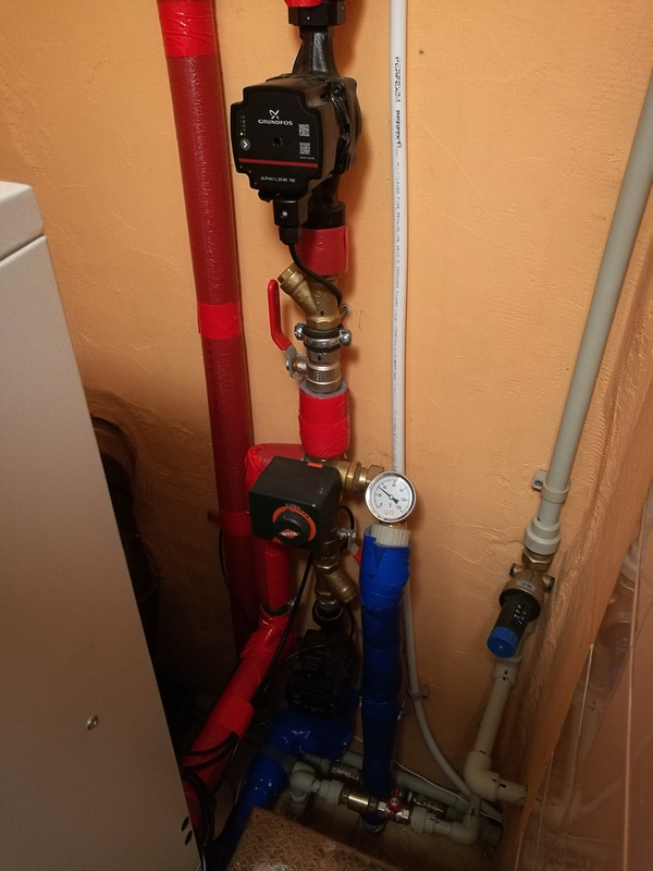

Jak obniżę temp. zadaną do 60 to przy jednym cyklu nie dogrzeje mi pomieszczeń po spadku. Kocioł ma 4 króćce, 2 zasilania i 2 powroty, pod jedną parą jest instalacja CO, pod drugą CWU. Pomiar powrotu jest za pompą powrotu przed kotłem na instalacji CO. Instalacja CWU ma odrębne zasilanie i powrót bezpośrednio z kotła i nie ma w jej przebiegu żadnych czujników. Moim zdaniem jest to dobrze zrobione bo CWU nie ma wpływu na sterowanie CO. Zawór 4D jest z siłownikiem, jest też pogodówka która steruje mieszaczem, krzywa ustawiona na 0,9. Obecnie po sygnale z termostatu pokojowego kocioł się odpala, tamp na kotle ok 40 stopni, grzeje z mocą 8kw lub 10kw (tutaj jeszcze dobieram z 8kw było chyba lepiej) przy 50 stopniach ruszają pompy i mieszacz. Temperatura w domu wzrasta do 24,1 termostat daje sygnał do wygaszenia, kocioł albo już doszedł i się wygasił wcześniej, albo zostaje wygaszony przez termostat pokojowy. Przechodzi w postój, na mieszaczu następuje obniżenie temp. tak jest ustawione, pompy chodzą cały czas. Tak to mniej więcej wygląda. Jest to tak ustawione by przy jednym odpaleniu podniosła się temperatura w pomieszczeniach do zadanej 24 i nastąpiło wygaszenie i obniżenie temp mieszacza. Gdybym mógł ustawić kocioł na ciągła pracę na 3kw albo i mniej bez kopcenia mógł by pracować cały czas, ale tak się chyba nie da, przynajmniej póki nie ogarnę tworzenia się sadzy i syfienia kotła. Próbowałem już zawyżać wagę podajnika, wpisywałem mu 30kg/h, zawyżać kaloryczność ponad 5,5, ale poza spadkiem mocy palnika nie było spodziewanych efektów poprawy spalania. Jak długi powinien być płomień z tego palnika 16kw przy mocy 12kw? Jak podniosę jeszcze nadmuchy zacznie rwać płomień. -

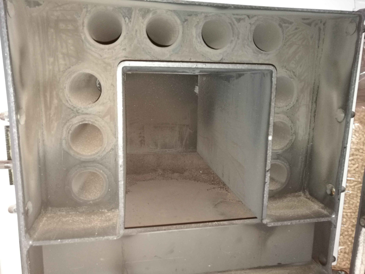

Witam. Mam od miesiąca kocioł Slimko 12kw jest tam palnik Kipi 16kw, jest to mój pierwszy kocioł, nijak nie mogę ustawić dobrego spalania pelletu. Wymiennik jest czarny w środku, wszędzie sadza. Próbowałem już podnosić nadmuch o 2-5%, zawyżać wagę, kaloryczność, palić z różnymi mocami, w standardzie, FL bez efektu, popiół też nie jest super. Pellet no name z Dobrego (ok mińska) iglak z domieszką liściastego ( ponoć sosna) jest zapach żywicy, ponoć dobry towar chwalony że ok. W teście z wodą, szybko wypił wodę, napuchł, nie pływał, powstała pulpa, wiec niby ok. po wysuszeniu jest to w zasadzie pył. Obecnie mam takie ustawienia FL 80% (10kw) Tz= 70 Moc / Nadmuch 4 / 24 6 / 26 12 / 32 Hk=20 cykl rotacji 130s intensywność czyszczenia 5% test podajnika 2560g (średnia wartość bo za każdym razem wychodzi nieco inaczej w przedziale 2510-2640) kaloryczność 5,2 kwh/kg Wcześniej nie miałem panelu pokojowego i paliłem w Standardzie od histerezy 15 - 17 stopni, Tz była w zależności od trybu 65, 70 albo 75 i histereza dobierana tak by przy 58 stopniach palnik zaczął się rozpalać, a temp kotła nie spadła poniżej 55-56 stopni. Moc średnia ustawiona była na 8kw, H2 na 20 stopni, H1 na 1 lub 2 stopnie. By dojść do zadanej i wygasić się kocioł pracował ok 30 min, wygaszał się i stał ok 30-37 minut. Jak mozna policzyć w ciągu doby było bardzo dużo rozpaleń. Teraz mam panel i testuje palenie od termostatu, rozpaleń jest dużo mniej, postoje minimum 2 godziny albo i więcej. Tyle że kocioł wychładza się do 42 stopni przez te parę godzin i nie wiem czy to jest dobre? W domu temp 24 stopnie, histereza termostatu 0,4 stopnia.. Ale pomijając chwilowo sposób prowadzenia kotła wymiennik w srodku jest czarny niezależnie od sposobu palenia nic tu się nie zmienia. Testowo kupiłem 2 woreczki Olczyka i jakiegoś Dębowego od kolegi wziąłem. Nie zmieniając ustawień oprócz przeważenia, na Olczyku wymiennik zrobił się ładny szary, popiół co prawda do poprawki tak jak by się nie dopalał, ale dla 2 worków nie kombinowałem. Paląc Dębowym również piec był brązowawy. Tyle że Olczyka jak i tego Dębu w ciągu doby poszło więcej niż tego mojego. Wniosek z testu taki że da sie uzyskać czyste spalanie na Certyfikowanym pellecie, bo juz myślałem ze coś z kotłem, albo kominem nie tak. Trochę się rozpisałem, ale chciałem dobrze naświetlić sytuację, a i tak pewnie o czymś zapomniałem. Co jest grane, jak to ustawić by dobrze ten pellet się spalał i nie syfił pieca??? Proszę o rady bo już mi się pomysły skończyły... 😞 Pierwsze 3 zdjęcia po no name z Dobrego, ostatnie 2 po Olczyku.
