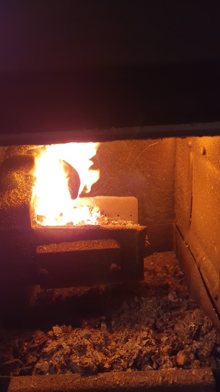

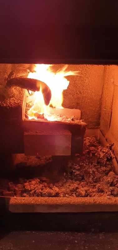

@digiTemperatura z ostatniego tygodnia. Czyli okolice zera i lekki plus. @mariusz1415Nie widać spieków. Ale nie jest drobny popiół. Jutro zrobię zdjęcia 🙂 -

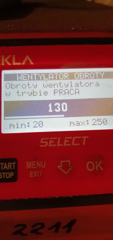

Chciałam tylko poinformować że na nowych ustawieniach wszystko pięknie chodzi. Policzyłam spalanie tak +/- . Zchodzi półtorej worka 25 kg czyli 37,5 kg na dobę. Nie ruszam nic dopóki mąż nie wróci 😉 Pozdrawiam wszystkich zaangażowanych w pomoc 🙂 -

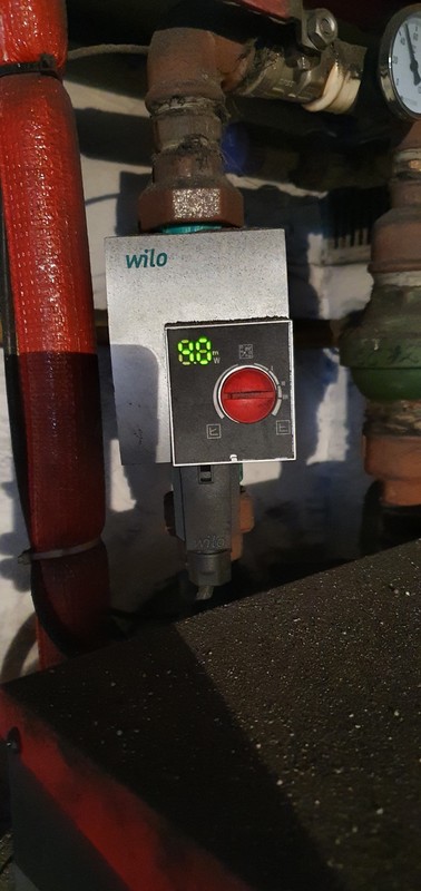

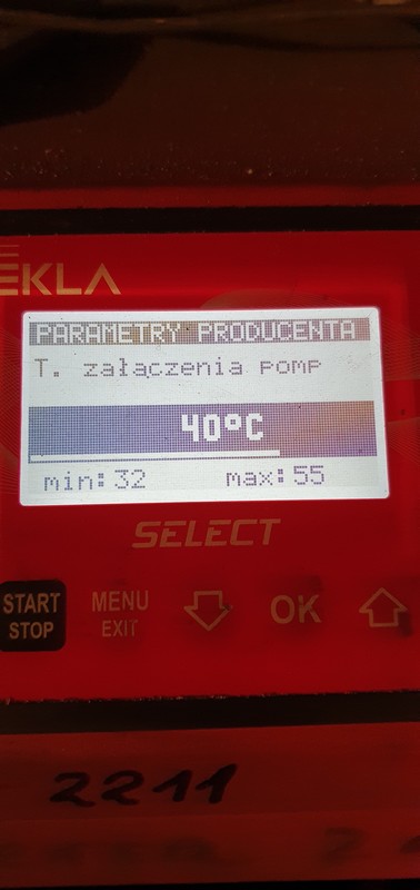

To ustawię :temperatura załączenia pomp 50 st- i to rozumiem ale ...." Ale potrzebujesz większej mocy palnika tak jak jedna osoba pisała , po to aby nie wyłączał pomp przy spadku temp na kotle. Zamiast 1/6 to 1/4 czyli 5/20 i więcej powietrza" tego nie rozumiem 😉 łopatologicznie co mam zrobić punkt po punkcie 😉 wejśc w menu i ? -

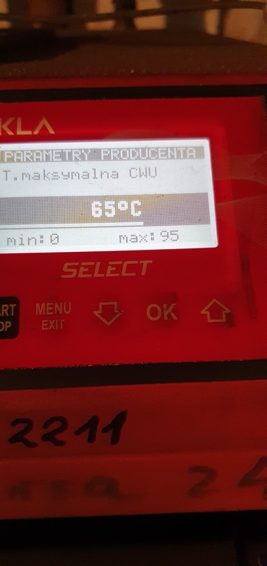

Teść czyścił w sobotę. Ustawiłam 65 minimum. -

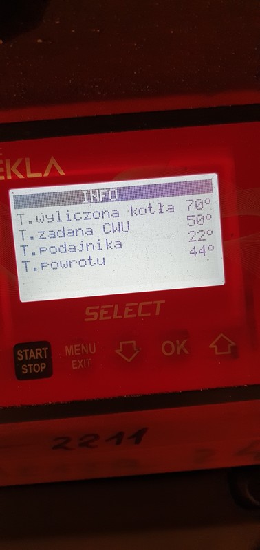

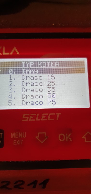

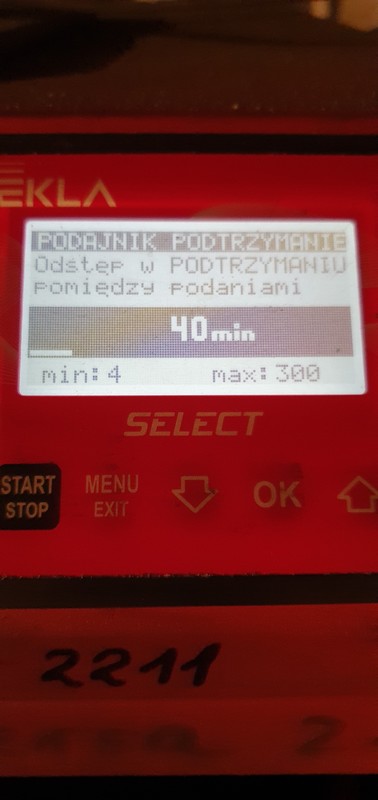

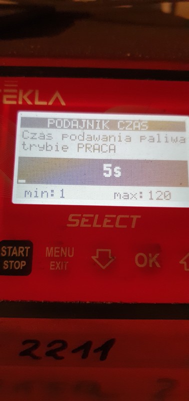

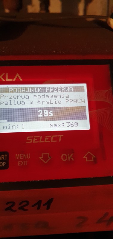

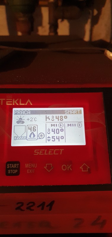

Dziękuję 🙂 już oglądam Muszę zmienić kocioł z Inny na Drako 25, podtrzymanie mam 40 min-> 20 min , temperatura kotła 85/65 stopni i pompki 50. A Pan ma wyciągniety czujnik z bojlera ? Tak kojarzę . Ja nie mam ale mogę to tak ustawić ? I temp powrotu do zmiany. Mamy podobne domy, kubaturę i ten sam kocioł tylko sterownik jest inny . Po jakim czasie się spodziewać poprawy ? Bardzo dziękuję wszystkim za pomoc i poświęcony czas 🤩 Poustawiam wszystko na nowo i poinformuję o wynikach. Pozdrawiam serdecznie Michalina 🙂 -

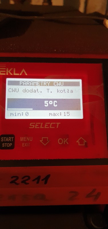

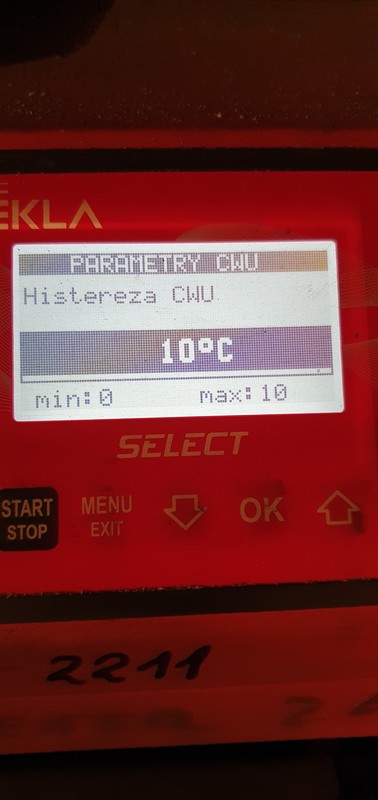

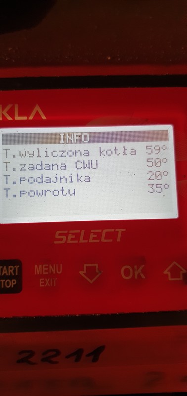

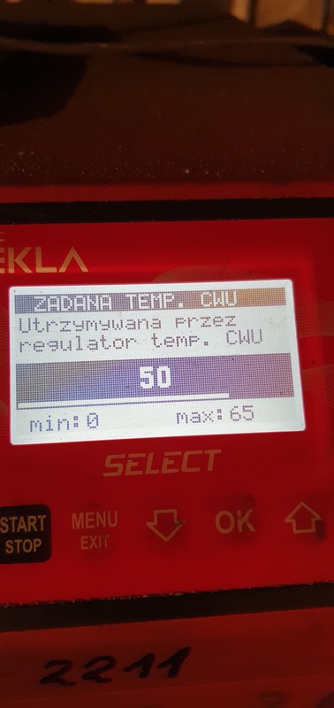

Czujnik temp jest natomiast nie ma ustawionej "pogodówki" bo czujnik jest od wschodu i do południa go słońce grzeje . "Masz inne urządzenie ze stykiem zwiernym Salus, Euroster?" nie mam pojęcia .Mąż jest 12 h poza zasięgiem telefonu , pracuje za granicą. Mamy zawór 4 drożny . Wyłączę priorytet CWU i zmienię histerezę. Pali dużo, mamy go o 2017 roku. W mroźne dni bierze dziennie do 40 kg, przeciętnie zimą powyżej 30 kg. Spalanie roczne 7 ton. Od początku ciężko go było wyregulować 😞 Zmienię też na zaproponowane przez Pana ustawienia. Temperatura kotła tez jest dość niska, zwyczajowo kojarzę powyżej 50. -

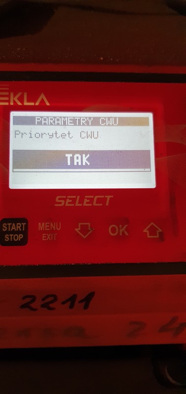

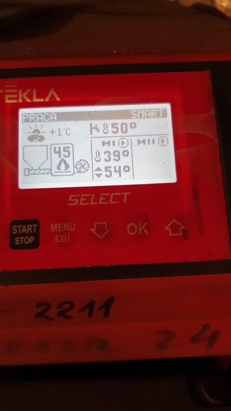

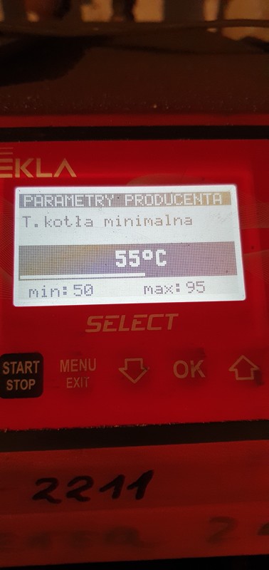

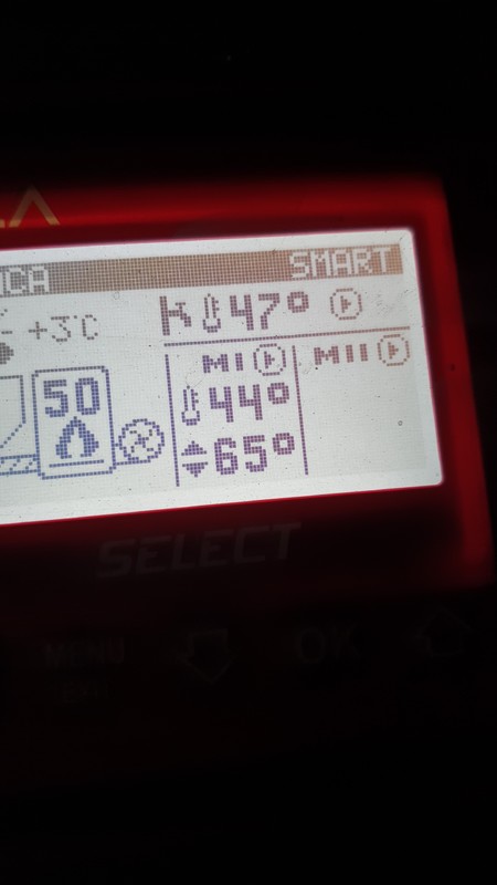

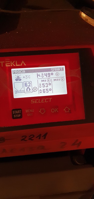

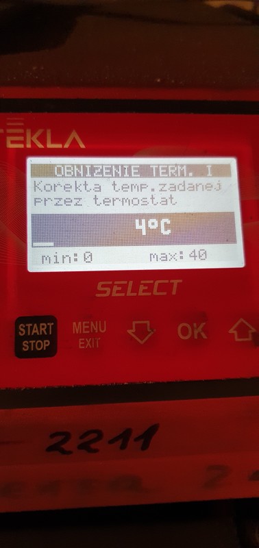

Jednak miałam zmienioną tempmeraturę załączenia pomp na 40 st. Byłabym wdzięczna za podpowiedzi. Zaraz dołączę zdjecia ustawień . tak. Mam -
Tekla Draco D 25 Tekla Draco D 25 - problem z ogrzaniem domu
MiOD odpowiedział(a) na cinexd temat w Kotły z podajnikiem

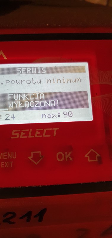

Serdecznie proszę o podpowiedź gdzie mogę zmienić temp uruchomienia pompy 🙂 Problemy się zaczęły po nieprzemyslanym powrocie do ustawień fabrycznych.Wiele już skorzystałam z Państwa wpisów, wyłączyłam już ochronę powrotu ale grzejniki nadal nie chcą się konkretniej nagrzać. Dodatkowo minimum 3 razy w ciągu dnia totalnie się wychładzają przy grzaniu CWU. Przed nieszczęsnym restartem ten problem się nie pojawiał. Z uwagi na nieobecność męża muszę sama ogarnąć temat 🙂
