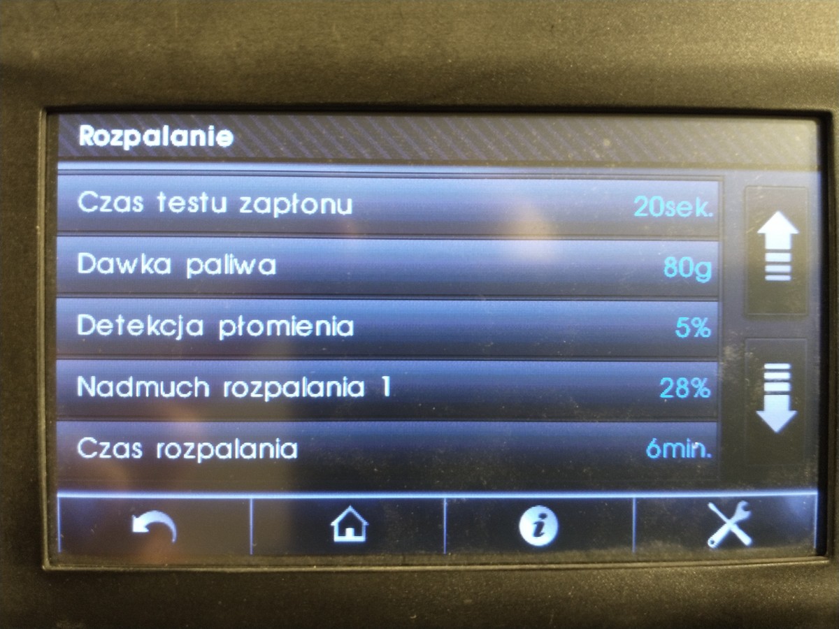

Cały pierwszy sezon była ustawiona dawka 100g na rozpalanie, ale naczytałem się że niektórzy mają nawet 50g i ładnie się rozpala więc postanowiłem to przetestować i stopniowo zmniejszać dawkę. Przy 80g grzałka jest ładnie zasypana paliwem. Wydajność była sprawdzana. Grzałka jest cała zasypana pelletem. Zaglądałem do palnika podczas rozpalania i najdziwniejsze było to, że po krótkiej próbie rozpalania przeszedł na tryb "Praca". Zanim jeszcze pojawił się dym, czy płomień. Widziałem jak na wyświetlaczu znika symbol zapałki i pojawia się symbol koła zębatego i napis "Praca". Nie miał prawa przejść do tego trybu, a mimo to przeszedł. -

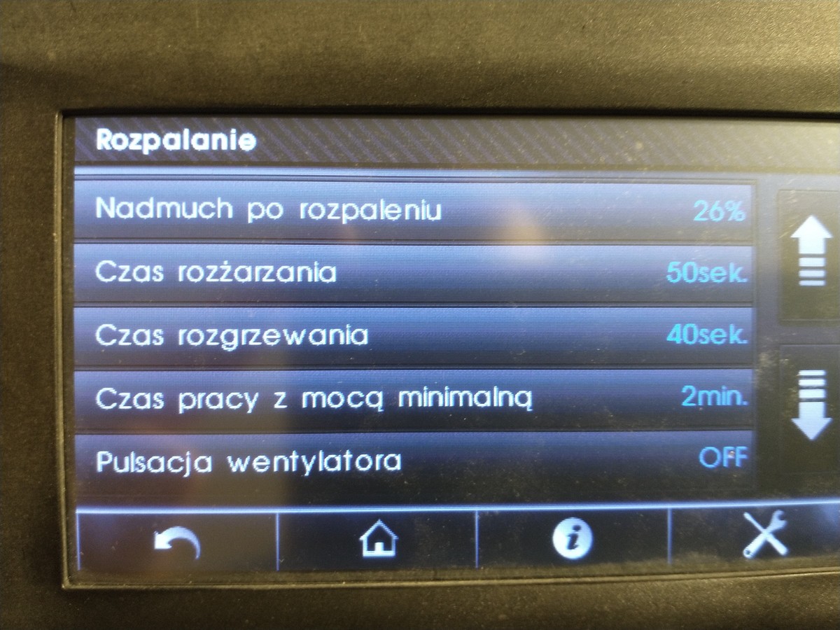

Panowie, możecie rzucić okiem na moje ustawienia w menu "Rozpalanie" i napisać, czy wszystko jest ok? Wydaje mi się, że przy ostatnim serwisie zostało coś zmienione, bo jest problem z rozpalaniem. Palnik potrzebuje dwóch podejść, żeby kocioł zaczął pracować. Przy czym pierwsza próba rozpalania jest dziwna, bo już po około minucie palnik przechodzi do trybu "Praca". Oczywiście nie ma płomienia, więc następuje czyszczenie, podanie pelletu i druga próba rozpalania. Ta druga próba jest już skuteczna. -

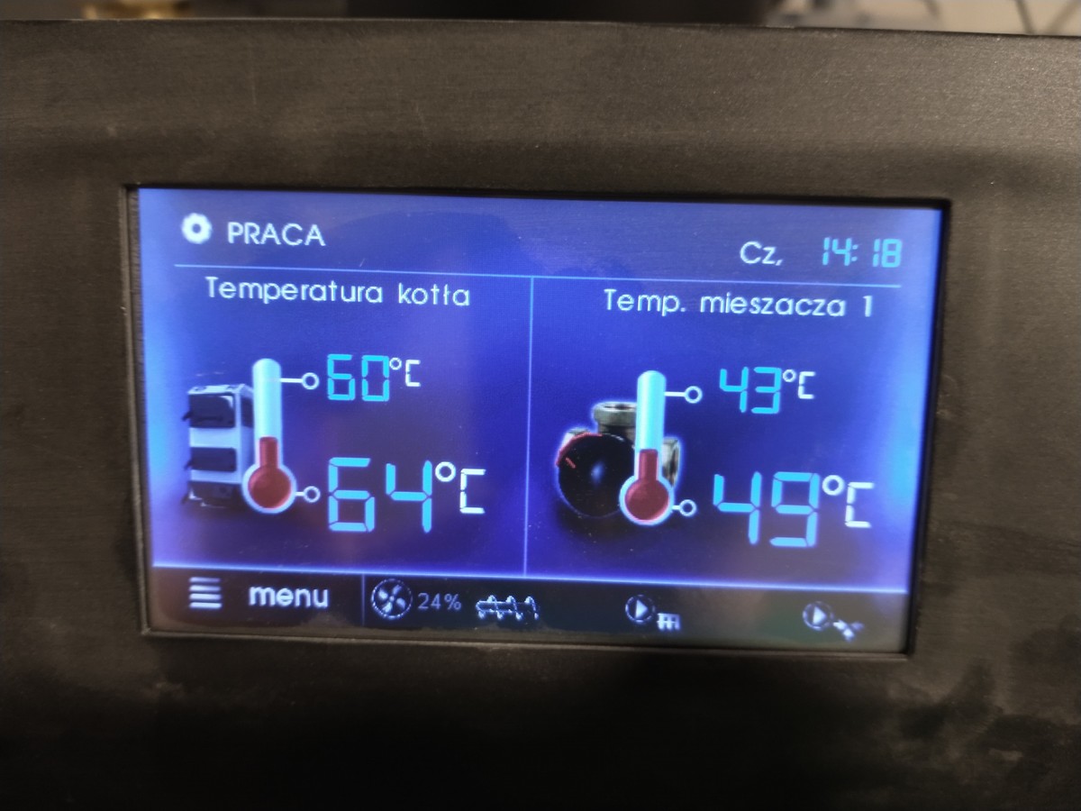

Już teraz, przy ustawionych 65*, kocioł dobija do 70-71* W ogóle, to wydaje mi się, że za późno zaczyna się obniżanie mocy palnika. Działa z pełną mocą do momentu osiągnięcia tych 65*, później stopniowo schodzi do mocy minimalnej (wtedy temperatura już przekracza te 65*) i wchodzi w nadzór. I jeśli w nadzorze nie załączy się podłogówka, albo grzanie CWU (co rzadko się zdarza przy zerowych temperaturach na zewnątrz), to kocioł się wygasza. Spalanie około 20 kg na dobę, przy temperaturach 0* i lekko powyżej. Kocioł pracuje w FL i grzeje dodatkowo zasobnik CWU o pojemności 200 litrów. CWU jest ustawiona na 50* z histerezą 5* Może przy CWU coś zmienić? Zauważyłem, że kilka załączeń kotła w ciągu doby jest właśnie do grzania CWU. -
