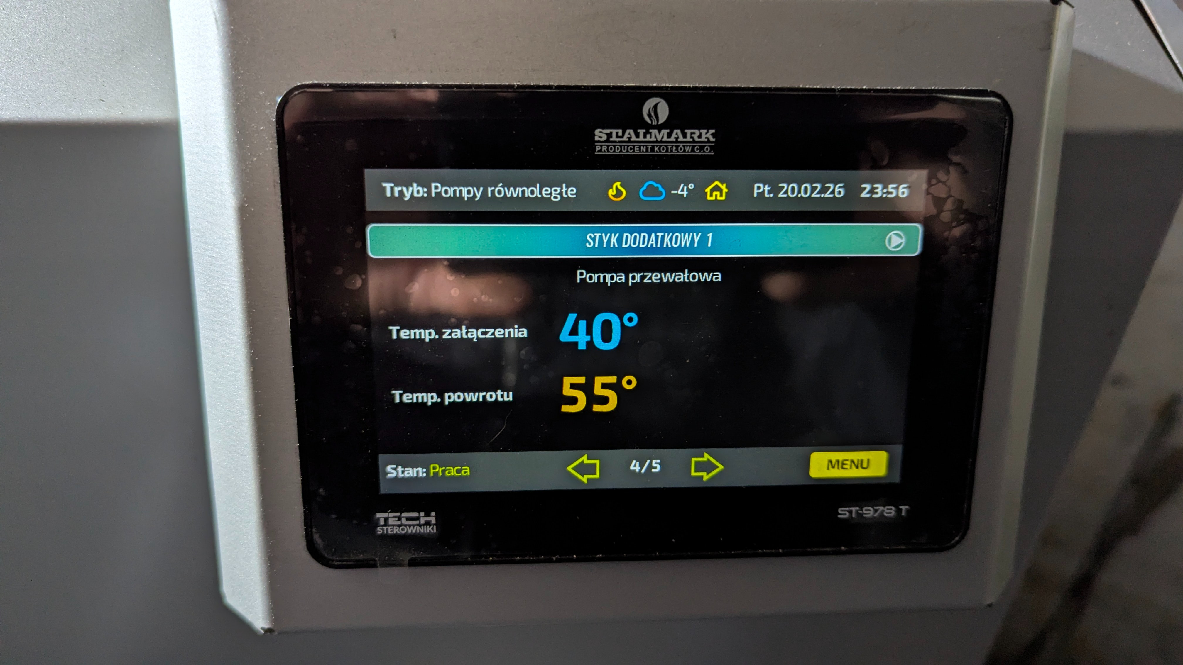

  2. Czyli jako pompa CO, z czujnikiem na ochronie powrotu. Czyli na zaworze wbudowanym 1.Jako zawór 4D mam 65st.C Tak mam teraz przy krzywej grzewczej i priorytetem są grzejniki,natomiast powrót jest wypadkową działania zaworu i pomp.Dokładnie tak jak piszesz.Jak jest cieplej na zewnątzr,to mniejsza temperatura idzie na grzejniki ,a wyższa na powrót i analogicznie jak temperatura na zewnątrz niższa.
  3. Namieszane pięknie.Ale po kolei: -Zawór 4D,za nim pompa CO.Temeratura załączenia 40 st.C.Na djęciu bez siłownika.Już jest -Na zaworze 4D ustawić ochronę powrotu min.55 st.C -Na powrocie pompa,podpięta pod styk dodatkowy 1-na nim ustawiona pompa CO i czujnik ochrona powrotu.Załączenie pompy 40st.C Na zdjęciach mam ustawione pompa przewałowa Czy tak to ma być ustawione?

  5. To wychodzi na to,że pompka kotłowa nie jest mi potrzebna?
  6. Na zaworze 4D nie mam ustawionej ochrony powrotu.Ponieważ przy jej załączeniu priorytetem dla sterownika,kotła jest utrzymanie powrotu a nie grzanie pomieszczenia.Zawór 4D jak nagrzeje powrót,to wtedy dopiero puszcza wodę na grzejniki.Dlatego na pompie przewałowej mam ochrone powrotu
  7. 42-55st.C Pomyłka Czyli startują wszystkie pompki równo...np od 42st.C,a przewałowa(kotłowa)ma działać aż temp.na powrocie spadnie poniżej 42 szt.C?
  8. Czy pompa kotłowa(przewałowa)powinna pracować cały czas,nawet po wygaszeniu kotła,ale tylko w zadanym przedziale,to jest u mnie 42st.C-załączenie i 55st.C-wyłączenie?Pytam,gdyż jak na styku dodatkowym załączoną mam"pompa przewałowa" i czujnik powrotu,to widzę,że wyłącza się i załącza kiedy chce i nie wiem od czego to jest zależne.Natomiast,jak ustawie "pompa CO" i czujnik powrotu,to pompka ta pracuje w zadanym zakresie temperatur.Czyli u mnie 42-45 st.C

  11. Dokładnie tak jak piszesz.Wobec tego start tej pompy może być tak nisko ustawiony(30st.C)?
  12. Nie miałeś na myśli pompek CO i CWU? Ty nazywasz pompe kotłową tą w kotle,a mu chodziło o pompe przewałową.U mnie pompa CO,CWU i ta w kotle startują od 45st.C.Natomiast przewałowa od 39st.C.
  13. Jak ustawie temperature załączenia pomp na 40 st.C,a kotłową na 30st.C to będzie OK?
  14. A kotłowa od jakiejj temp.ci się załącza?
