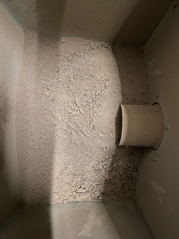

U mnie są takie grudki przy temperaturach takich jak teraz, tzn. w momencie gdy kocioł kilka razy na dobę wygasza się i rozpala.

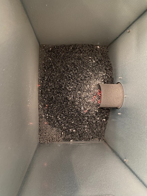

U mnie po kilku korektach ustawień popiół się poprawił i przestała się obklejać fotodioda. Aktualnie jest tak, jak na zdjęciach. Martwią mnie jeszcze wysokie korekcje ale z tym chyba już nic zrobić się nie da.

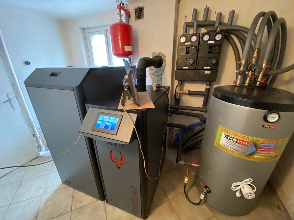

Zgadza się, kotłownia jest w budynku gospodarczym poza domem

Dom ma 130m2, jest z lat 1970. Ściany nie są ocieplone. Ocieplony jest dach przy pomocy wełny mineralnej- 15cm, styropian pod podłogówką na całym dole oraz okna nowe trzyszybowe.

Bardzo dziękuję za wszystkie odpowiedzi i porady. odpowiadając: 1) Do serwisu jeszcze problemu nie zgłosiłem, bo próbował to ogarnąć mój instalator, który jest autoryzowanym dystrybutorem kotłów RTB i był w stałym kontakcie z serwisem ale właśnie przed chwilą poszedł mail do serwisu, żeby było na papierze. 2) Nie ma czujnika powrotu, ponieważ jest zawór zabezpieczający powrót, a według mojego instalatora i instrukcji obsługi jest to wystarczające ale rozważę, żeby jednak czujnik zamontować. Czy informacja, że temperatura powrotu jest brana pod uwagę jest pewna na 100%? 3) Doszedł kolejny problem: jak jest ustawione wykrywanie płomienia przez fotokomórkę, a nie sondę lambda, to często po czyszczeniu kocioł nie może się rozpalić. Dopiero powrót do sądy umożliwia rozpalenie. 4) Faktycznie serwis grzebał w ustawieniach i zmienił czyszczenie na 20kg, cały czas było 30kg i do tego ustawienia wróciłem. Niestety, to niewiele zmieniło. Nawet pomiędzy czyszczeniami jest niedopalony pellet.

Pellet już był dwa razy przeważany. Nic to nie dało. Wcześniej przez pewien czas dom nie był ogrzewany. Ja go dopiero w kwietniu kupiłem. Całe centralne ogrzewanie było robione od nowa więc trzeba wziąć pewną poprawkę na wygrzanie domu, jednak kocioł już działa od 29.11.2021 a spalanie nie spada. Co cztery dni wsypuję ponad 200kg peletu. Tak, jak już wcześniej pisałem dotychczas była to lava. Od dnia uruchomienia kotła poszło 2 tony peletu. Jutro zasypię Olczykiem i zrobię znowu ważenie. Temperatura w domu to max 20 stopni. Jak były większe mrozy, to ok 17-18.

Witam! Od listopada jestem użytkownikiem RTB Feniks 16kw z zasobnikiem 500l. Niestety od początku z kotłem są same problemy. Miał być bezobsługowy, a wymaga ciągłej uwagi. Główne problemy to spalanie ponad 50kg na dzień, popiół to praktycznie sam niedopalony pellet no i kosmiczne korekcje O2. Napiszę może trochę o warunkach pracy kotła. Do ogrzania dom ok.130m2, ściany nieocieplone, okna nowe- 3 szybowe, ocieplony dach i podłogi na dole. Ok.70m2 to ogrzewanie podłogowe (cały dół), reszta to grzejniki. Póki co nie ogrzewam CWU. Dotychczas używałem peletu Lava ale dopalam już resztę i przechodzę na Olczyk. Dostałem informację od instalatora, że wyszła seria z wadliwymi sondami lambda i został założony dystans na sondę, niestety nic to nie dało. Czy macie jakieś propozycje jak rozwiązać problem? Bo ja już jestem załamany. https://v16.stokercloud.dk/#nedza
