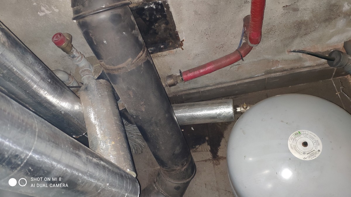

Jeżeli dobrze rozumiem, najwyższy punkt CO od posadzki jest na wysokości 4.4 m czyli ok 0.45 bara + 0.3 bara daje max 0.8 bara które powinienem mieć w instalacji natomiast ciśnienie w zbiorniku powinno być ok 0.6 bara. Czy tak że obecnie mam ciśnienie w instalacji i zbiorniku 1.5 bara czy ponad 2 x więcej może powodować problemy ? -
				Ciągłe zapowietrzanie się kotła i pompy co
lonsen140 odpowiedział(a) na lonsen140 temat w Kotły pelletowe
Piec stoi w piwnicy, za nim na posadzce naczynie przeponowe fabrycznie 1.5 bara, nie ruszałem, w instalacji na ten moment również 1.5 bara choć to dużo bo szumi w grzejnikach jak głowice się przymykają dlatego wolałbym trzymać ok 1.2 bara. Instalacja tylko na parterze, najwyższy grzejnik w łazience wisi na wysokości ok 2 metry nad piecem reszta instalacji nieco niżej. Pompa do sprzęgła Ferro GPA II 25-4-180 moc 45 W, max ciśnienie 1.0 MPa , natomiast obie pompy za sprzęgłem Ferro GPA II 25-6-180 moc 45 W, max ciśnienie 1.0 MPa -

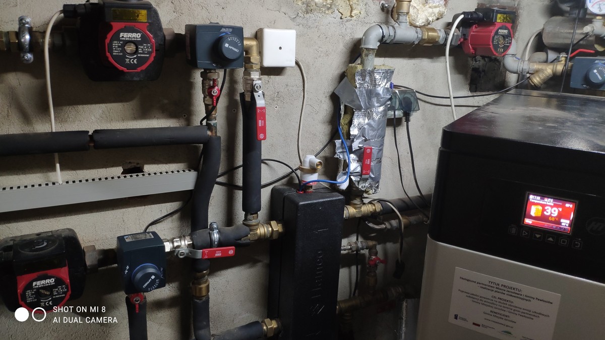

Posiedziałem trochę w piwnicy i mam wrażenie że temat jest związany z wzajemnym zaburzeniem pracy pomp, pompa pierwsza od kotła jak jest na auto to mam wrażenie że pompy za sprzęgłem są niedogrzane odpowiednio i piec chodzi na full nie mogąc nagrzać sprzęgła, natomiast podkręcenie pompy do sprzęgła powoduje właśnie pojawienie się w niej powietrza, choć nie wiem czemu, są to tylko moje przypuszczenie (nie ma zaworu zwrotnego na powrocie z instalacji do sprzęgła) -

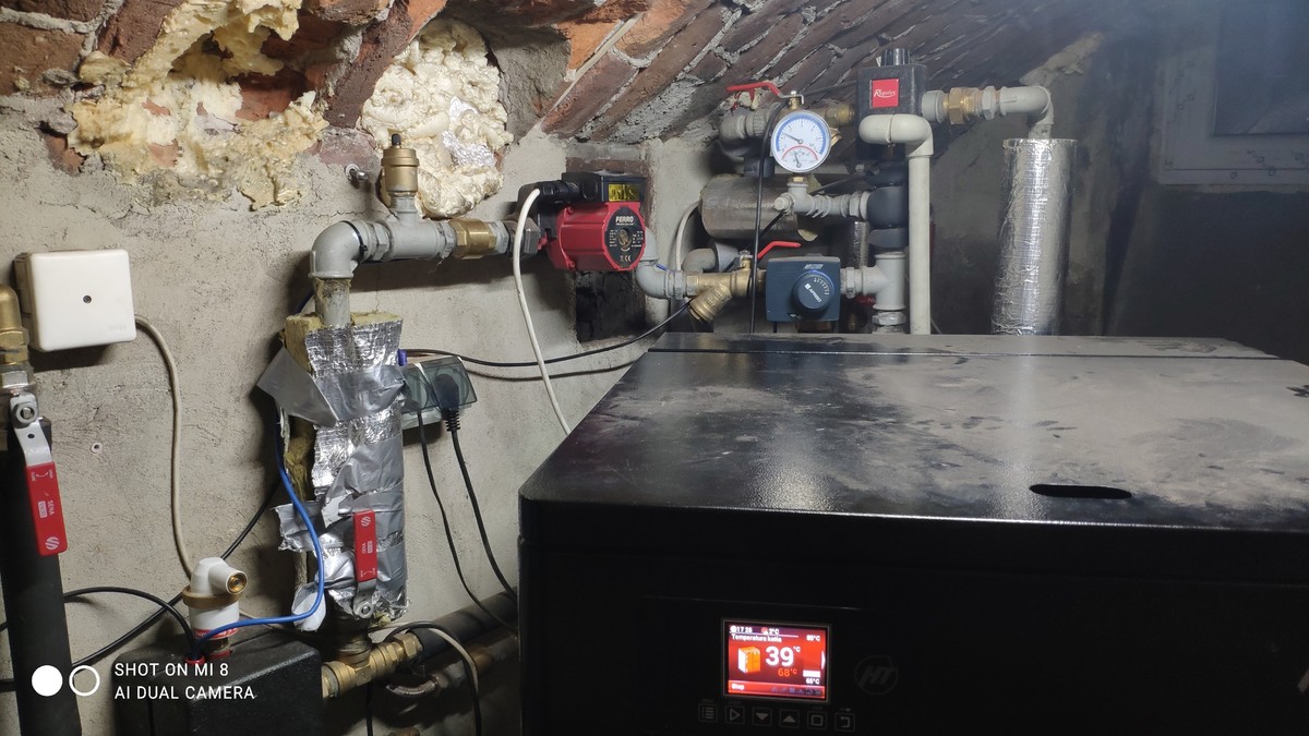

Jest jeszcze odpowietrznik automatyczny w piecu na korpusie, serwisant go zamknął ale teraz jest ponownie otwarty, dobiłem ciśnienia do 1.5 bara bo tyle jest na naczyniu przedtem na instalacji było 1.2 bara, czy to może robić różnice ? I ewentualnie gdzie powinien być jeszcze odpowietrznik ? A może coś z odpowietrznik iem na sprzęgle? Tam jest chyba automat ale nie wiem jak działa i nigdy go nie ruszałem -

Zapowietrza się pompa na drugim zdjęciu, z pieca wychodzi zasilanie następnie jest trójnik, od trójnika do góry idzie strażak a w bok w kolejności zawór 3drogowy z siłownikiem (ma czujkę na sprzęgle i pilnuje temp na sprzęgle ) potem zawór ręczny, potem filtr, następnie pompa, zawór zwrotny, odpowietrznik automatyczny, zawór ręczny i sprzęgło Dodam tylko że piec ma wbudowany obieg ochrony powrotu z pompą więc ten zawór jedynie utrzymuje temp na sprzęgle, jak trzymam ten zawór otwarty na 100% to pompa ciągnie na full z pieca a proces zapowietrzanie nasila sie -
	Witam, jestem nowy na forum, przeglądałem już sporo wątków i nie mam pomysłu na swoją instalacje. Piec Heinztehnic one basic 15KW, układ zamknięty, dom 150m, sprzęgło + 2 obiegi podłogowy i grzejnikowy, załączam zdjęcia Problem polega na ciągłym zapowietrzaniu się pompy kocioł-sprzeglo oraz samego kotła, powietrze stuka po wymienniku. Odpowietrzanie całego obiegu i pomp pomaga na kilka godzin, po czym ponownie słychać jak pompa zaciąga powietrze z pieca. Piec pracuje na 70 stopniach mocy 15KW. Na sprzęgło puszczam 60 stopni, na podłogę 36 stopni, na grzejniki 46 stopni. Podlogowka pracuje 24h natomiast grzejniki uruchamiane są przez regulator pokojowy. Pompa kotła chodzi na auto (sprawdzałem też na max), grzejniki na minimum, podłogowka lekko powyżej minimum. Proszę o rady gdzie szukać przyczyny, dodam tylko że instalator był i twierdzi że wszystko ok, wymieniony strażak i zamkniety odpowietrznik automatyczny w piecu - niestety ich to nie dało.
