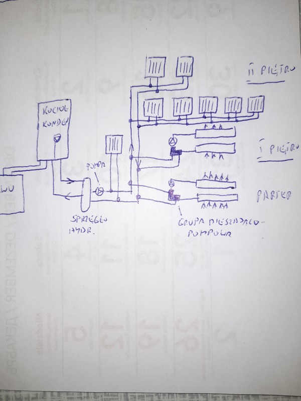

Dziękuję za wskazówkę,co do zaworków zwrotnych to tak myślałem, i tak zrobię jedynie czego się nie da przeniesc to ten grzejnik gdyż on jest w garażu, cała instalacja już istnieje i zmiany podłączenia grzejnika się nie ma mozliwosci (instalacja zalana w podłodze a podłogi są zrobione ) jedynie mogę go zamknąć na stałe zresztą zawsze jest zamknięty i nie ma potrzeby aby pracował, pompe głównej lini ogrzewania nie mogę wyżej przenieść jedyna opcja to te miejsce jak narysowałem na schemacie ,wszystkie odbiory są tak podłączone jak właśnie na rysunku ingerencję mam jedynie przy kotle gdzie chce zamontować sprzęgło i zaraz pompę za sprzęgłem i nie ma mozliqosci aby ja przenieść za rozdzielacze jedynie przed tak jak rozrysowałem, myślałem może żeby przy pompie na głównym obiegu zamiast samej wstawić jeszcze trmostatyczny zawór trójdrożny ale czy to coś da , może coś jest jeszcze co by układ pracował należycie, bo już pomysły się kończą za wszelką pomoc i wskazówki dziękuję. Michal

Dziekuje za film ,jest bardzo ciekawie zrobiony ,mozna duzo wnioskow wysunac i usłyszec cennych porad , na pewno bede kozystal z wszelkich rad podczas montazu , ale mam cały czas małą niewiadoma , u mnie instalacja jest juz dawno zrobiona mieszkam juz 3 lata i tutaj na filmie jest sprzegło juz na dwa obiegi podłogówke i kaloryfery natomiast u mnie jest jeden główny obieg z ktorego rozchodza sie wyjscia na kaloryfery i wyjscia na podłogówki i czy jak dołoze te grupy pompowo mieszajace przy samych rozdzielaczach powiekszone o filtry i zaworki zwrotne i dołozeniu tej pompy obiegowej na głownej lini bedzie pracowalo jak nalezy ( schemat tak jak na foto ) a tak pomyslalem ze na tym obiegu glównym zaraz za sprzegłem hydraulicznym poza pompą dołozyc zawór termostatyczny trójdrozny aby była stała temperatura na tej lini , czy wystarczy jak ustawi sie na kotle ? Jestem juz madrzejszy po filmie ale prosze podpowiedzcie czy w dobrym kierunku ide i te rozwiazanie bedzie skuteczne ,albo moze jakies sugestie ,dziekuje z gory za wszelkie rady Michał

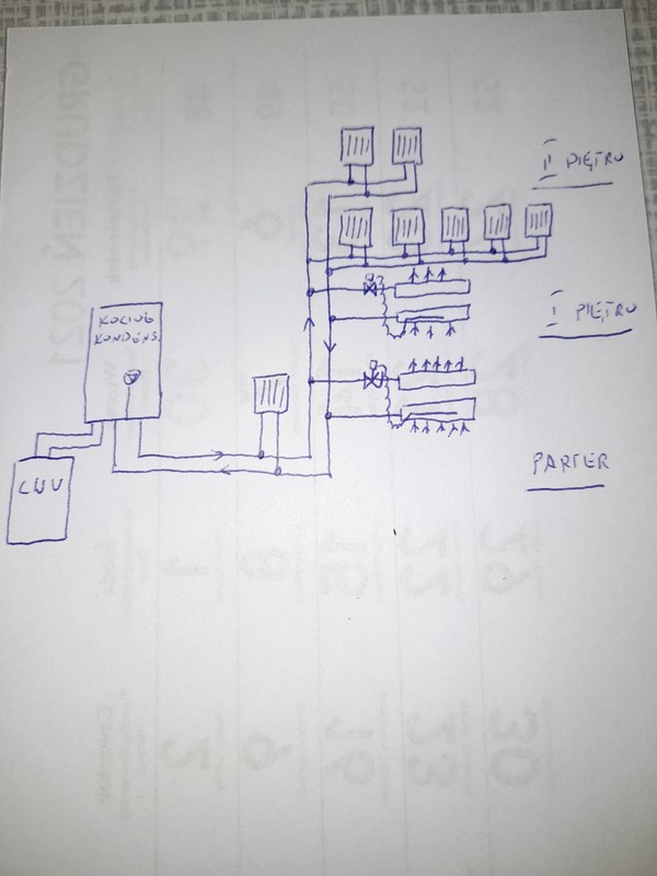

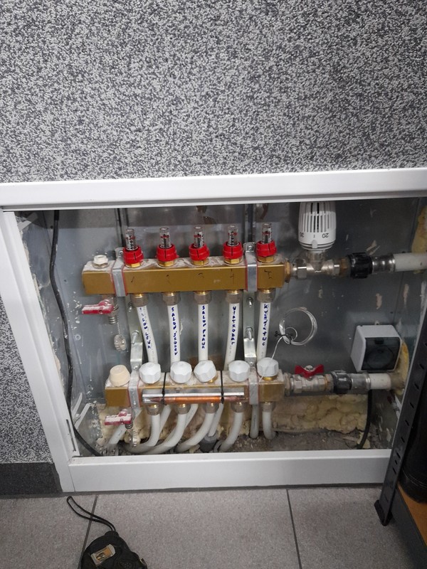

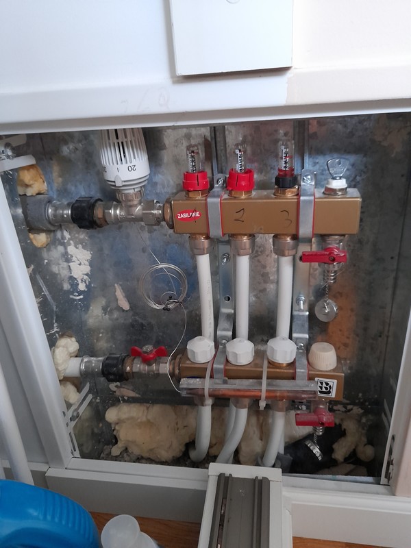

Witam wszystkich , jestem nowym użytkownikiem na tym forum , szukam pomocy ,wskazówek i porad odnosnie mojego problemu z ogrzewaniem ktorego zaraz przedstawie .Jestem wlascicielem domku ktory budował deweloper wiem jakie niektorzy maja stosunek do jakosci budowania domow przez deweloperów ale powiem ze najgożej nie jest ,jedynie problem polega na nierownomiernym ogrzewaniu domu , a zatem : posiadam kocioł gazowy kondensacyjny dwufunkcyjny Junkers ZSB24-1 DE 23 ktory zasila oddzielnie wymiennik w ciepłej użytkowej i system c/o ktory własnie nie działa prawidłowo . System posiada kaloryfery oraz dwa rozdzielacze podłogowe czyli wysoko i nisko temperaturowe odbiorniki na jednej lini zasilajacej ,na rozdzielaczach sa zawory termostatyczne z kapilarami przymocowanymi do modółow powrotnych podłogowki (foto poniżej) , narysowałem schemat jaki jest w rzeczywistosci ( schemat na foto ) przepraszam za jakosc rysunku ale mysle ze jest choc troche czytelny . w tym wypadku nie moge ustawic aby byla choc troche stała temp w kaloryferach , probowałem wszystkiego , regulacje na rotometrach , regulacje temp na kotle ,ale niestety bez sukcesow . Na ta chwile chce troszke zmienic i dołozyc pewne elementy do tego układy i stad szukam pomocy i porady odnosnie mojego planu no i czy to pomorze ,czyli do rozdzielaczy na parterze i pietrze chce zamontowac Zestaw mieszający AFRISO BTU 505 do ogrzewania podłogowego z zaworem ATM 561, pompa Wilo Para SC ,nastepnie zaraz za kotłem c/o zamontowac sprzegło hydrauliczne 70kW i na wyjsciu za sprzegłem pompe obiegowa na zasilaniu drugiego czyli głównego obiegu ale jeszcze nie wiem jaka . wszystkie zmiany ktore naniosłem sa na kolejnym rysynki (foto) , oczywiscie chce zamontowac filtr albo jakis separator magnetyczny . Prosze powiedzcie czy to bedzie działac ,jakies sugestie , z góry dziekuje Michał
