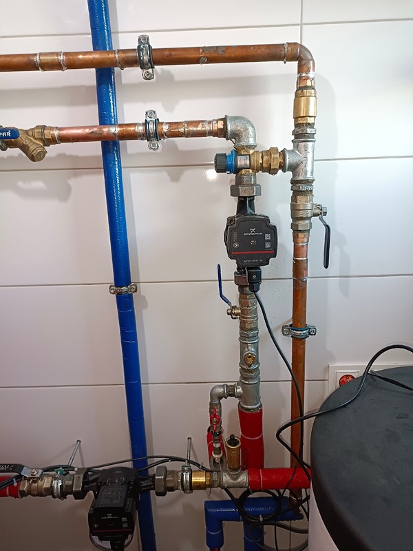

  1. Otóż wykonałem to tak Lecz niema przepływu wody na rotametrach a woda wszędzie dochodzi czy ta pompa na powrocie pomoże

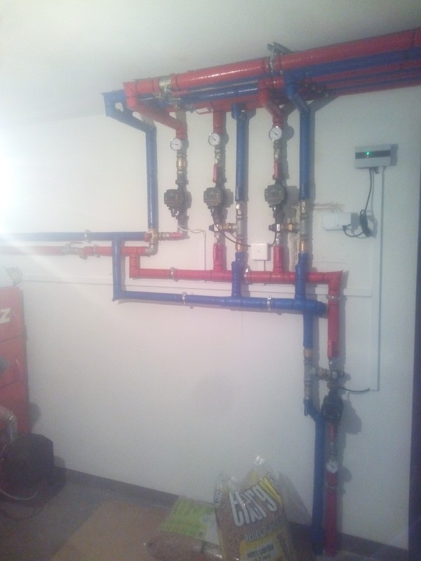

  2. Nie niema każda szafka ma swoją pompę i tyle jak na zdjęciu widać No ale nie było korzystane z pompy na grzejniki i zawór 4-d był na 0 przez ponad 1 rok aż były założone grzejniki
  3. @pochłaniacz no ostatnio widziałem podobna instalacje no i działało tylko że jak bym wyrzucił ten 4-d zobacz se

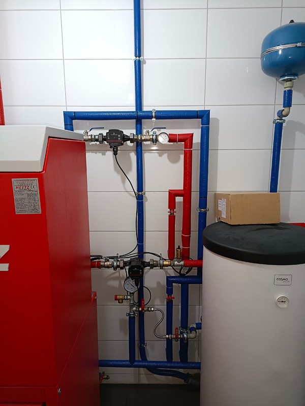

  4. @pochłaniacz aktualnie jest tak z kotła wychodzi rura na zasilaniu potem jest zawór 4-d montowałem jak na schemacie było Moje pytanie brzmi czy jeśli bym wyrzucił 4-d i zrobię to jak na obrazku niżej czy będzie to działać ? W szafce nic niema tylko rozdzielacz 9 pól średnio pole po 60/70m
  5. @pochłaniacz @papen76 co mislicie o tym ? Post wyżej bo nie mogę edytować
  6. Aktualnie mam tak i co mogę zrobić teraz bo aktualnie Pompę obsługuje Piec Ps pompa idzie z 4-drogowego
