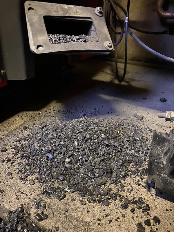

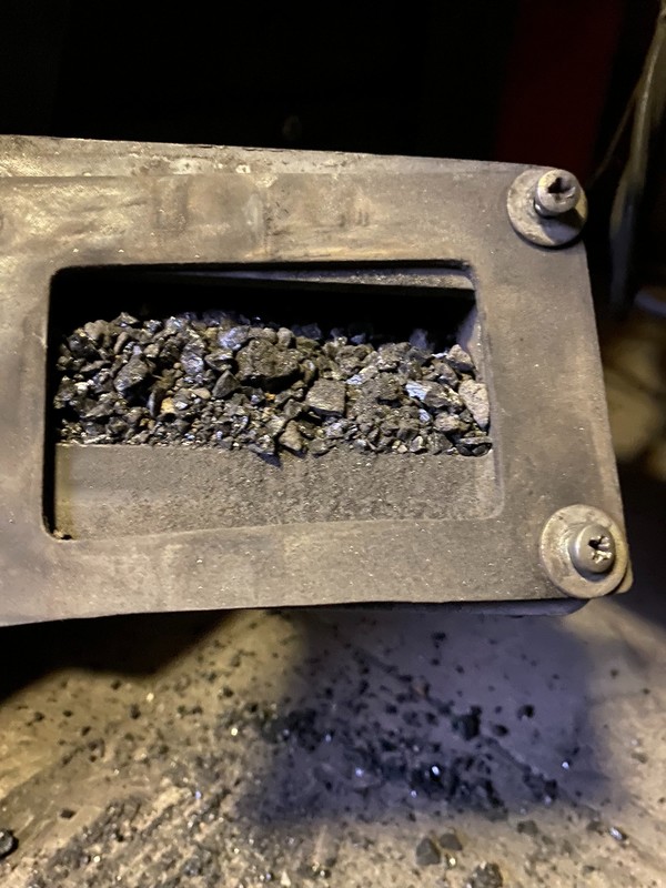

  1. Uzupełniam: - piec użytkowany 8 lat, raczej na suchym opale. Ale wiosną tego roku ślimak wymieniony na nowy - stary pewnie był dotarty do tego kolana, a nowy wytarł dziurę. Dziękuję bardzo za wskazówki. I pytanie: czy takie kolano https://sklep.serwiskotly.com/sklep-serwiskotlycom-p-96.html będzie dobre do mojego pieca (Defro Komfort Eko Duo 20)?
  2. Prawdę mówiąc nie wiem co to jest to kolano i gdzie ono jest. Szukałem rysunków tego nadmuchu, ale niestety nie znalazłem. To jest od zewnątrz czy od strony retorty? Może jakaś podpowiedź?
  3. Dzień dobry, mam problem jak w temacie - piec od kilku dni zasypuje miałem kanał dmuchawy powietrza do tego stopnia, że nawiew do retorty jest bardzo słaby. Palę ekogroszkiem Bartex Gold. Załączam zdjęcia pokazujące ile tego miału jest. Proszę o pomoc w znalezieniu przyczyny.
